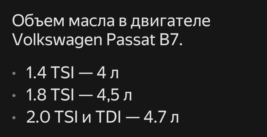

2 часа назад, Grossner сказал:
Да хорош уже
у Пассата В7 вроде как двигун другой. GEN 3 должен быть 180 сильным
https://www.drive2.ru/b/506775630554071903/
3 часа назад, Grossner сказал:
Да хорош уже
Ну конечно же хорош... Авто с таким двигателем не имею, техническую документацию не читаю, масло сам не меняю. Откуда же мне знать?
Всем добрый день! Подскажите пожалуйста, делаю капремонт двигателя, Volkswagen Passat B6 1.8 TSI BZB 160 лс АКПП 2008 год выпуска, пробег авто составил 130.000 км, задиры в цилиндрах, масло планирую менять от 5.000 км до 7.000 км, я понимаю то что нужно по моточасам но не получается, использование авто город Москва 90% город, на расстояние 20 км работа и 20 км обратно домой, авто с автозапуском, прогреваю автозапуск каждое утро по 20 минут, какое масло лучше будет по вязкости, термостабильности и угару, по бренду что самое лучше будет, после всех этих процедур, для дальнейшего обслуживания авто, всем кто откликнулся, спасибо большое за ответ.
2 часа назад, paravoz сказал:
Grossner на в7 движки ген 2. В ген 3 я заливаю 5 литров. Почти до максимума.
2 часа назад, Petrovich134 сказал:
На B7 gen3 идёт с 2012 года. Я на таком отъездил 7 лет.
2 часа назад, Alex B сказал:
У Вас CDAB двигатель?
23 минуты назад, Grossner сказал:
На B7 ген2. Ген3 пошёл на B8 кузове
1,8 ген 3, он же CJSA (полный привод CJSВ) при смене масла входит 5,2 литра, так же как и в инструкции. Может показаться странным, но на Октавию данный двигатель установили  раньше чем на VW.
Petrovich134 да, на октавиях с 2013г, ка кузов поменяли, на супере с 2015г тоже с новым кузовом, на аудях вроде в районе 12-13года,
на октавиях а5 2012г был переходным, начало года масложерная поршгневая, середина и конец не масложорная поршгневая)
08.02.2023 в 14:59, Alex B сказал:
В 1.8 gen3 для замены необходимо 5,2 литра
5.4, это макс на теплый..
5 часов назад, Alex B сказал:
у тебя ген2 мотор
