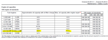

08.02.2023 в 08:24, Grossner сказал:
bf23 что значит полная ёмкость системы смазки? При замене меняется 4,5 литра масла. Какая разница, какая там ёмкость?)
Полная то и значит, общая емкость системы, точнее там 6.1л в 1.8 и 6.6л в 2.0, при замене заливается 5.2 и 5.7 соответственно, разница - несливаемый остаток.
