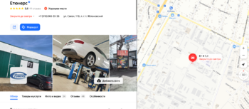

Mountain man обратитесь в тюннинговую контору по VAG для корректировки программы управления и попросите сделать опцию холодный термостат, у меня после такой корректировки температура масла зимой 93-94С°, летом 99-100С°(вообще можно сделать еще меньше, так как в CJSA электронно управляемый термостат. Масло будет дольше жить и не придется менять его подстраиваясь под погоду)
Mountain man я у этих делал, когда заливал прошивку мотор/коробку
3 часа назад, lord0478 сказал:
В том то и проблема, я не планировал делать чип тюнинг.
А на сток вроде не рекомендуют шить холодный термостат, вроде как влияет на смесеобразование.
Но, не помешало бы проконсультироваться со знающими. Пожалуй, свяжусь с ними. Спасибо за адрес
