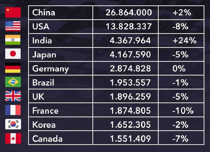

Напомню, что китайский рынок автомобилей настолько большой(прилагаю данные за 2022г), что в совокупности соизмерим со всем западным и не далек уже тот день, когда будет и китайская классификация по моторным маслам, полагаю они не дураки быть зависимыми на самом крупном автомобильном рынке от тевтонцев и амеров.История может повториться, как с многими товарами/технологиями. Сначала свойственное всему новое пренебрежительное и с недоверием отношение, в последствии сменится признание и приобретение:praising:

К чему эти разговоры, если у Китая только SN/SP?) Кто-то говорит, что у Китая плохие присадки? Просто у Китая НЕТ А3/А5/С3 и тд.
