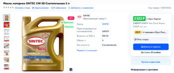

Да, все верно Sintec Premium 9000 5w30 SN C3 сделан на Infineum P6080A, это видно из анализа свежего/отработки и паспортов качества партий выпущенных в 23г.
AnTiDoTe93 на озон есть акция, вам как раз 5л нужно
