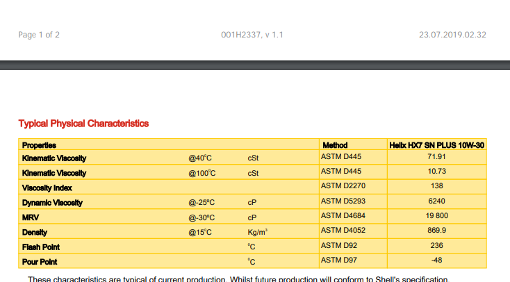

Normet увидел. GPCDOC_GTDS_Shell_Helix_Ultra_SN_10W-30_(SN_GF-5)_(en)_TDS.pdf
что то по TDS масло хуже, чем те который рекомендовали Вы
1 минуту назад, сковородкер сказал:
Ну во-первых TDS - это не "признаки сравнения", это типовой набор параметров масла, которое оно (партия) выполняло на момент формирования TDS, а во-вторых - в чём оно "хуже" даже если просто на цифры посмотреть?
Normet Мобил на картинке - американская канистра, кварта, вряд ли у него есть такое в доступности. Если же есть, тогда и Пензойл можно советовать. Вообще, не понимаю этой секретности местонахождения вопрошающего. @сковородкер, здесь нормально отвечают даже тем, у кого в подписи Одесса и Киев.
6 минут назад, Normet сказал:
Вы, правы, По цыфркам даже Шелл будет лучше, но Флэш поинт как то сильно низкий 225 у Шелла против 245 у С-7. Вот это и насторожило
2 минуты назад, сковородкер сказал:
Не нужно это так в лоб воспринимать.
