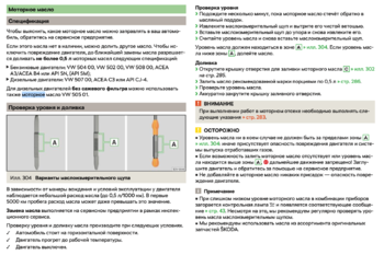

а насколько критичен перелив мала для данного мотора VAG 1,8? на сервисе залили раза в два выше уровня, насколько это критично?

жесть конечно, в книжке по эксплуатации есть указания касательно перелива-не допускать, слить лишнее, как на самом деле себя поведет мотор и к чему это может привести можно только догадываться.

2 часа назад, mixail сказал:
Небольшой перелив допускается, если 2 уровня, то однозначно сливать

в теории так получается. надо посмотреть на горячую, как в скрине выше, после нескольких минут простоя.2 уровня это замеры скорее на остывшем двигателе

mixail на горячую ещё больше будет

А в заказ наряде сколько написали? Кстати это не значит что его именно столько налили.
Компьютер говорит уменьшить уровень? Если нет то значит Вам это только кажется, если да то я бы заехал в любой сервис по экспресс замене масла и попросил бы вакуумным насосом удалить по чуть пока комп ругаться не перестанет.

Бортовой!
Если бы масло налили больше нормы то на приборной панели появилась бы надпись: "Удалите лишний объём масла" или что-то подобное. Если машина не ругается значит уровень в норме.

У всех автомобилей пропал щуп и появился электронный датчик уровня?
Извините. Я думал что у всех Вагов уже щупа давно нет. У меня ауди в семье с 2007 года, ни на одной уже не было. Но мне кажется что всё равно ругаться должен от повышенного давления.

На Q5 ( щуп электронный) жены один раз было лет 5 назад после замены масла появилась надпись: " уменьшите уровень масла" это было прям в сервисе ( знакомом не ОД), тут же чуть откачали г 300 и стала норма.
