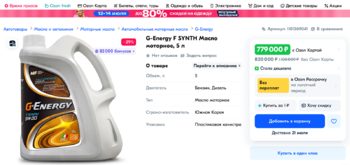

Дешёвку какую-то взяли, вот если бы взяли такое масло с Озона, то я уверен, что продавец вам бы еще не только руки целовал...
Там кстати скидка еще есть не хилая по озонкарте
