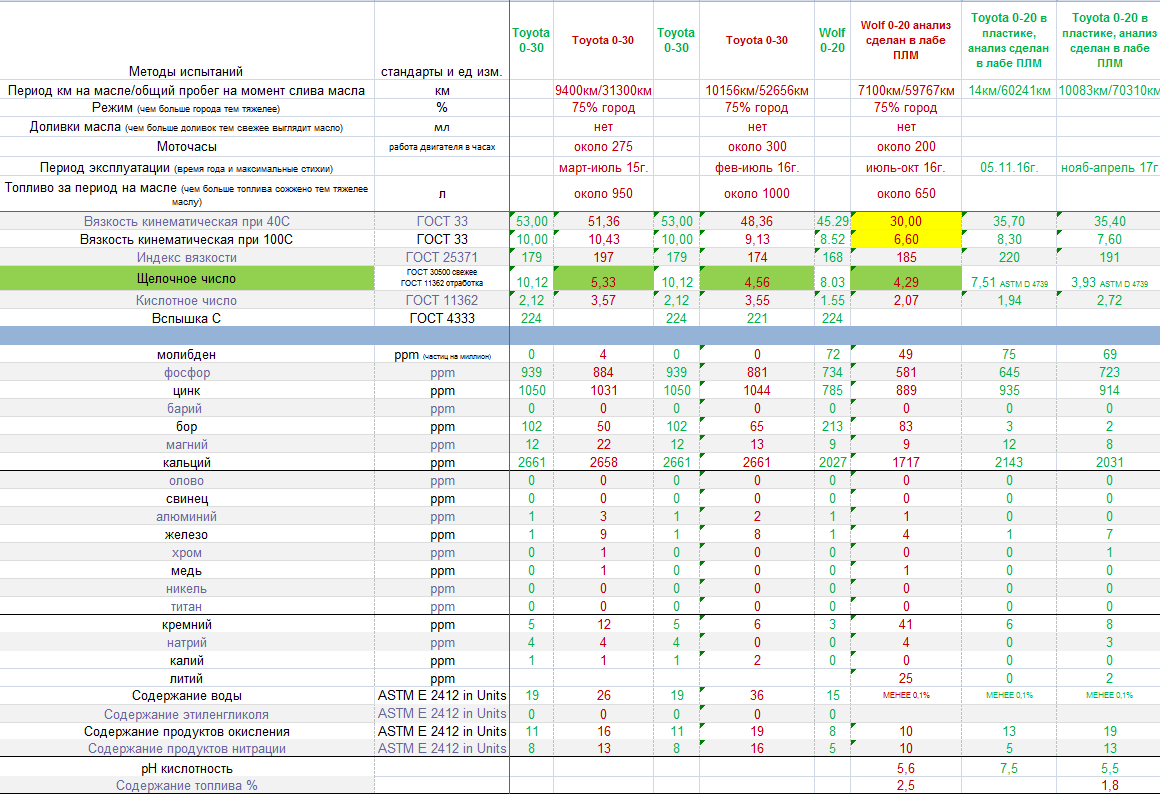

А старая лаборатория не занижала ЩЧ в отработках?
  21.04.2017 в 22:17, igork сказал:
Сложно сказать - кто занижает, а кто завышает. По этому анализу, если бы Евгений скрыл данные по пробегу или по соотношению город/трассая бы предположил, что наработка составляет 150-200 м/ч и в бОльшей степени машина ездила по трассе. Уж очень всё красиво смотрится (это я от зависти :p )
Да и само масло, мне так кажется, отличается от японца и американца, которых раньше тестили в нашем клубе.
особых разночтений между PLM и старой не вижу по его анализам

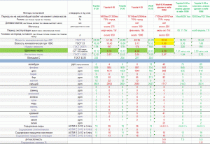

Вот например Toyota Engine Oil 0W-30 отработка на Toyota RAV4 после 10156км
У свежего Toyota Advanced Fuel Economy 0W-20 API SN щелочное около 8,5-9.
              Toyota 0W-20                                      Toyota 0W-30

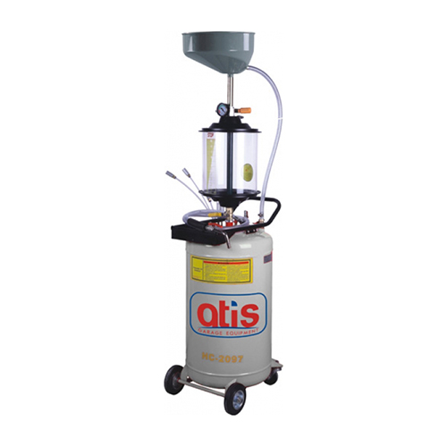

А что значит откачивалось станцией, это как и где, у официалов? Через поддон не сливали что ли? Еще удивил 92й, всегда на нем ездите?
  Corollavod писал:
Машина уже давно не видела ОД, делаем всё сами на проверенном СТО, у них есть станции для откачивания масла через щуп, но последний раз просто сливали и остатки масла откачивали через сливное отверстие поддона.
Машина постоянно катается на 92 Газпром.
п.с. фото станции (типа такой).
@Евген 48,
Мммм.. видел оказывается такое чудище, но не знал, что станцией зовется.)) И как ему на 92м, расход не выше, не тупит? По мурзилке наверно 95 и выше? 92й официально разрешено заливать?
