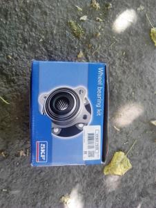

решил, буду брать snr.
мы ставили SKF

по цене и качеству был  оптимален SKF
Тока не забывайте, что тот же skf и fak snr с удовольствием стали перепаковывать в свои коробки железки др. Производителей.
