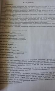

Mobil Super 3000 x1 5W-40 отработка на Kia Sorento после 11305 км стуканул ДВС
Народ, сильно не ругайте. Но тут в заключении написано , что мобил 3000 5/40 соответствует допуску ilsac gf-4 , но разве масла с допуском a3/b4 им соответствуют?

API SN соответствует, а Ilsac GF-4 или Ilsac GF-5 не может соответствовать.
Хех, в итоге ответчики зацепятся за вязкость, которая не соответствует требованиям производителя. Честно, после такого совершенно не хочется брать продукцию Hyundai/Kia в России.
@torcon,Соотвественно я так понимаю, диллер изначально лил неподходящее масло в эту машину?
Они почти всегда так делают, мануалом предписано лить 5W-30 они льют 5W-40 европейского производства - потому как другого оригинального масла у них нет или оно отсутствует официально на рынке. Но на самом деле это масло 5W-40, не способно навредить двигателю как это случилось здесь.
Если теоретически представить что дилер залил подделку Mobil1 Super 3000 x1 5W-40 - очень густое масло которое застыл и не текло, вкладыш могло провернуть тогда, когда он завелся зимой в мороз и в ближайшее время когда поехал - на сухую терло и приварило... Я к сожалению уже не помню что было у автора, он по моему уже прогрелся и ехал и возможно это было вообще не зимой.

Они льют 5w-40, потому что его ресурс в любом случае выше (подозреваю, что они уже тогда об этом знали), поэтому с интервалом в 15 тысяч как то попроще. Неизвестно, что бы было, если бы на той же рекомендованной двадцатке катали 15 тысяч.
Но здесь масло не дилерское, его клиент принес. Дилеры не льют мобил.
Так авто-производитель может любое масло заказать, произвести, и лить в своих дилерствах. Можно лить и 5W-30 ACEA A5/B5 как это делает Mazda-Total. Nissan тоже у Total делает оригиналы и льет 5W-40 ихнее, хотя может выбирать. Я бы назвал это просто бардак - кто в лес кто по дрова.
Судя по пакету присадок масло в шапке не поддельное. Это брак по моему скромному мнению. Юристы просто делают свое дело, прикапываясь к мелочам и доводя дело до абсурда. Если судья нормальный, то он примет сторону владельца авто. (если конечно все именно так, как сказал автор темы).

Mobil Super 3000 x1 5W-40 отработка на Kia Sorento после 11305 км проворот вкладыша и обломило шатун
Здрасте уважаемые форумчане.Прошу вашего мнения и  заключения.Ситуация следующая: О.Д. заливал все ТО 1;2;3;4 масло Mobil 1 super 3000 Х1 5w40,на ТО5 масло Mobil 1 super 3000 Х1 5w40 предоставил клиент  машина на этом масле прошла 11305 и двс стуканул а именно провернуло вкладыш и обломило шатун 2 целиндра. После вскрытия и дефиктовки ОД ссылается на некачественное масло, прикрепляю результат исследования Каково Ваше мнение о качестве масла и состоятельности утверждения ОД о том,что масло ненадлежащего качества???

По делу: ОД должен предоставить заключение экспертизы, а не сообщить своё мнение в комнате мастера. Присоединяюсь к мнению, что ничего криминального в состоянии масла не наблюдается. Очевидно, что оно уже хорошо побегало, но это не повод даже для какого-то катастрофического износа, не то что аварии.

Один из ярких представителей склонных к полимеризации масел.
