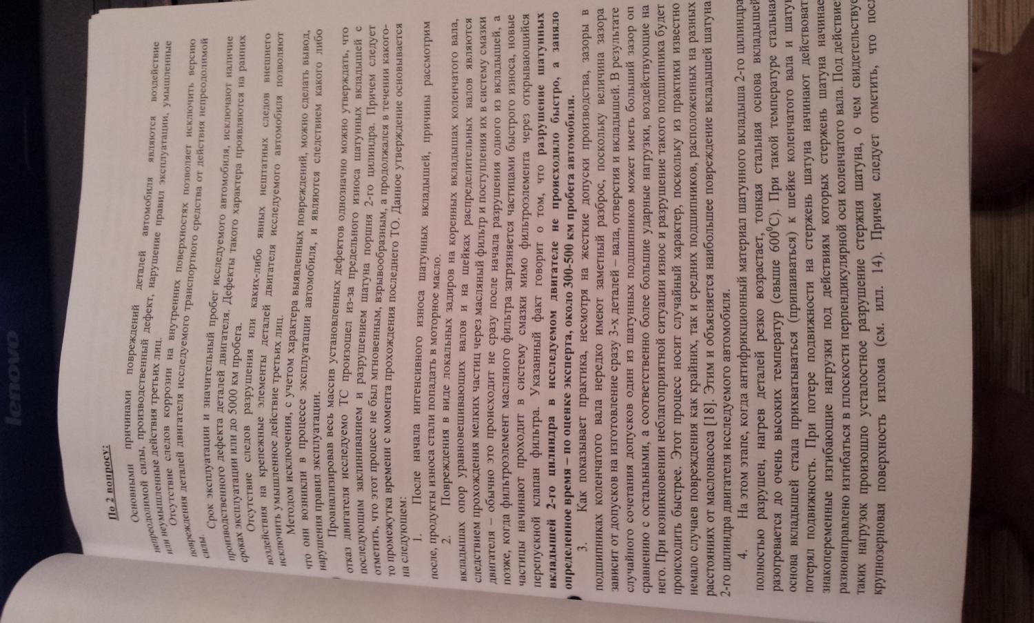

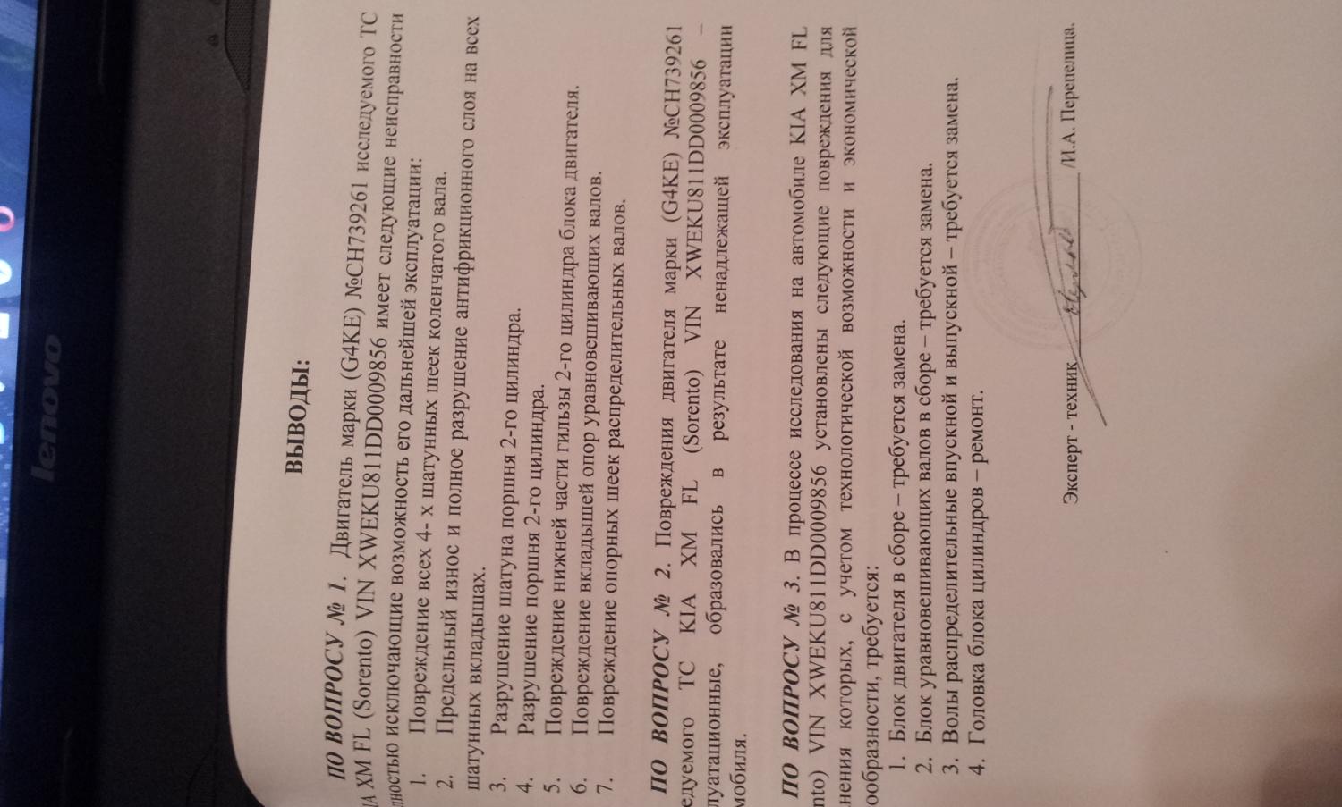

Здрасте. Совершенно с вами согласен! Как раз автомат! Я долго размышлял по тексту заключения,понятно что под ОД подводка, и вспомнил фаркоп стоит новый сам ставил но прицеп купить не успел.
Да тут даже обсуждать имхо нечего, проблему шерифа хотят переложить на индейца... Победит только хороший юрист и своя экспертиза. Тем что понаписали эксперты в заключении, можно обьяснить любые поломки, любого двигателя, предполагаю что этот текст "отмазка" уже обкатан и отточен и идет серией по массе дел, и не один автолюбитель с поломкой таким образом отшит.

Здрасте. Спасибо! В данное время я занимаюсь выбором юриста. Возмущает сам факт политики ОД машина гарантийная,дилерская и нате вам с начала масло левое, не прокатило, теперь неправильная эксплуатация-  не гарантийный случай!!!
