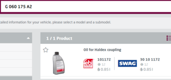

Подскажите, есть продукт G 060 175 A2 с недавних времен появился аналог SWAG 30101172
Эти продукты идентичны?

11.12.2019 в 14:17, Москвич сказал:
CLP30101172_RUS.PDF 564 kB · 25 скачиваний
возьмите оригинальную 60-ую
Слишком геморройное место для экспериментов, этот 5-ый халдекс.

Скажите, какое в итоге лучше масло для 4го халдекс фрила, если аналог от феби 101171 или 101172?
