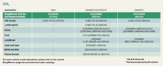

Пройдемся по теме вопроса. Муфту Халдекс выпускает BorgWarner. А значит у них и надо искать ответ.
Согласно мануалу на муфты Халдекс от BorgWarner масло G060175A2 может использоваться для Халдекса Gen1B/2/3/4/5/6, а G065175A2 - только для Халдекса Gen5/6.
Ну а насчет G055175А2 - ничего в мануале нет. Есть только G052175А1 - для Gen1.

Меня тут на немецком OK залошили, что оригинальная LR - это g060. Хотя я не понимаю в якм разница LR не LR, стоит обычные Халдекс 4, в который льют 055 испокон веков
urman В LR, VAG, Volvo стоит одна и та же муфта, но чтобы внушить потребителю "собственность" изделия каждый бренд клеит на банки свою этикетку, хотя внутри единственная для этой муфты жидкость.

Всем привет! Имею Volkswagen Passat B VI 3.2 FSI 4motion с Халдексом аж 2-го поколения, менял в нем масло около 50ккм назад, по мануалу должно идти 055, а залил Febi с допуском 065, хотя на сайте Febi по-этому маслу в перечне применения есть мой авто! Вот настало время менять снова масло и начал мучиться с выбором, а стоит ли переходить обратно на 055 допуск или снова залить 065, первый как-бы погуще чуть, при 40 градусах вязкость 35mm2/s, а у второго 28.5mm2/s. Хотя по компу давление в норме, на хх 2-3 очка, в работе муфты никаких ошибок нет и ничего плохого не замечено. Кто подскажет, будут ли последствия при использовании 065 допуска вместо 055?

У Febi одна жидкость в разных банках, несмотря на этикетки.
