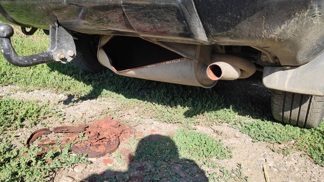

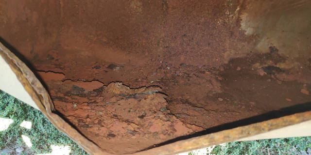

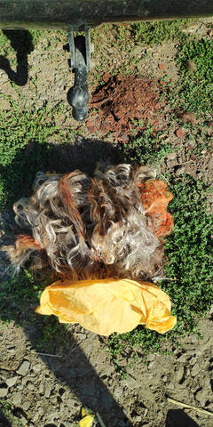

В общем и целом, говорить, что масло виновато - не очень корректно. Человек всему виной. Каждый выбирает, что ему приятнее. Мне лучше чаще сменить недорогую малозолку с учётом работы мотора на газу. Он чистый, масло начинает ускоренно темнеть только после 6ткм. Этого для меня достаточно - и повода, и километража. По мч примерно 200-230. Точно не могу говорить - подсчет на глаз. Да и просто терплячка урывается уже сменить.
Было пару раз и 8+ проезжал.
Ну, и всем известно, что малозолки созданы для современных авто с повышенной экологией. Фосфор совсем нехорошо влияет на работу нейтрализаторов. Но по большей части негатив начинается с жором масла.
За гди моторы уже и не говорим.
А, ну, и такая фишка, как вода. Не все ее смогут выпарить, не у всех есть много трассы.
У меня, например, труба имела оттенок ржавчины, а сама банка на трассе бахнула, потому что развалилась внутри, превратившись в ржавую труху (набивка забила выхлоп). Вполне вероятно, что газ тоже приложил свою руку к этому.
