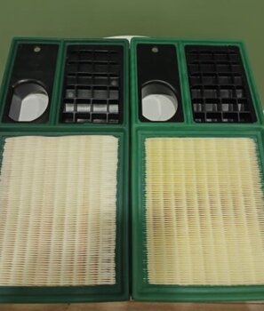

У меня на раздел несколько видов воздушников. Вот один из оригиналов слева и справа Мале.
Обычно под видом оригинала продают другого производителя. Фильтр слева сейчас стоит дороже 2к, фильрр справа 750-850.
Сам завод-производитель машин не стряпает фильтры как мне известно
