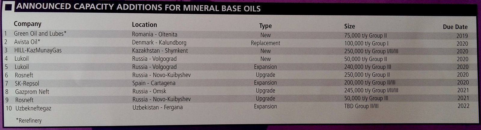

От LnG EMEA пришли данные о планах по увеличению производственных мощностей (территория EMEA разумеется):
Group II рулит.
Изменено пользователем Texacoman

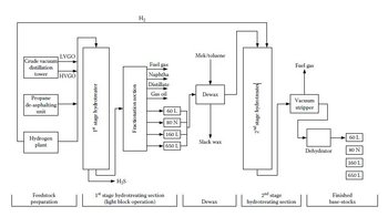

подскажите знатоки, имеем мы, например, базы вязкостью 4 сст, 6 сст, 8 сст, все они получены, условно, из одной бочки нефти, как добиваются разной вязкости базовых масел из одного исходного сырья?
В 27.08.2019 в 07:39, Skif_tlt сказал:
Подозреваю что аналогия с перегонкой спирта. Но могу ошибатся.
В 27.08.2019 в 08:39, Skif_tlt сказал:
Видимо дистилляцией (если я термин не путаю) - с одной колонны сгоняют разную вязкость.
