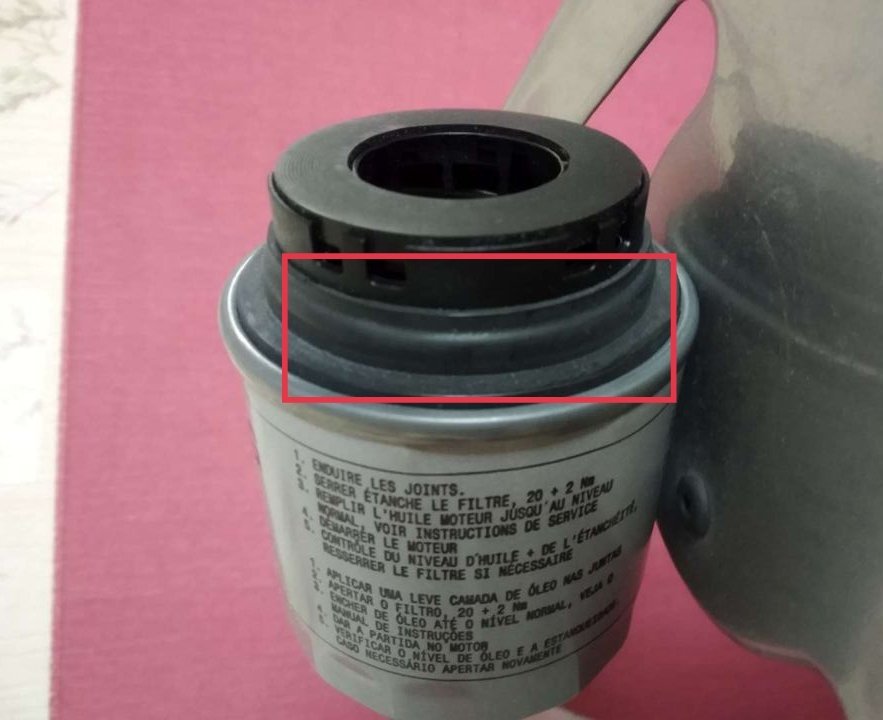

11.05.2022 в 16:05, Andrey_74 сказал:
anapa, Вы понимаете, что вам все про завальцовку пишут, это основной признак, ни один поддельщик её так не делает. У манновских фильтров основание выполнено в виде многоугольника, а не круга, поэтому при завальцовке на корпусе получаются небольшие углы. У подделок пластина основания круглая, поэтому корпус по завальцовке ровный.
Не спорю, а то что сама форма резинки отличается? Не такая выпуклая как на примере ниже
Изменено пользователем anapa
Заметил что ваговский фильтр тяжелее прожимается, чем мановский 712/94, из за разницы витков в пружине, 4 против 2, такая разница есть на самом деле, по количеству витков?

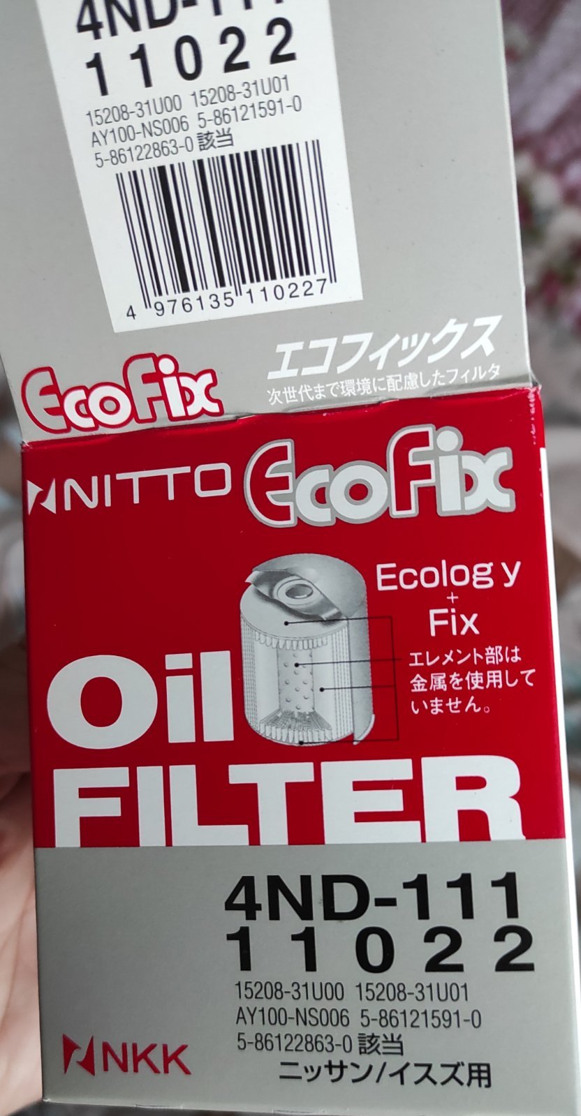

Доброго вечера! Приобрёл фильтр Nitto на озоне и возникли сомнения в оригинале, так как на распилах фильтра совсем другой перепускной клапан, подскажите пожалуйста оригинал у меня или нет? Фото прилагаю
MaxKlim , подскажите, где фильтр произведен? Есть Нитто японские, а есть китайские, они могут немного отличаться.
Изменено пользователем Andrey_74
MuxauJI , код страны ничего не значит, это код головной фирмы. Как пример, на фильтрах Манн или Мале код всегда начинается на 40, а страна производства может быть другая, например Корея.
11 часов назад, MaxKlim сказал:
У меня фильтр не такой, но перепускной действительно другой...
4 часа назад, Andrey_74 сказал:
Добрый день, если честно я не знаю как определить китайский или японский. Наверное сегодня отнесу сдам в озон
8 минут назад, MaxKlim сказал:
На нем и(или) коробке должна быть написана страна производства)).
Ну что же, возможно клапан изменили. Внутренняя втулка пластиковая, как и у старых Нитто (поддельщики обычно лепят металлические втулки), шрифт на корпусе тоже похож своей небольшой размытостью, обработка входных отверстий и антидренажный оранжевый  клапан тоже похожи. Окончательно решать конечно вам. Может еще кто-то купит где нибудь в Автодоке такой же фильтр, тогда будет понятнее).
