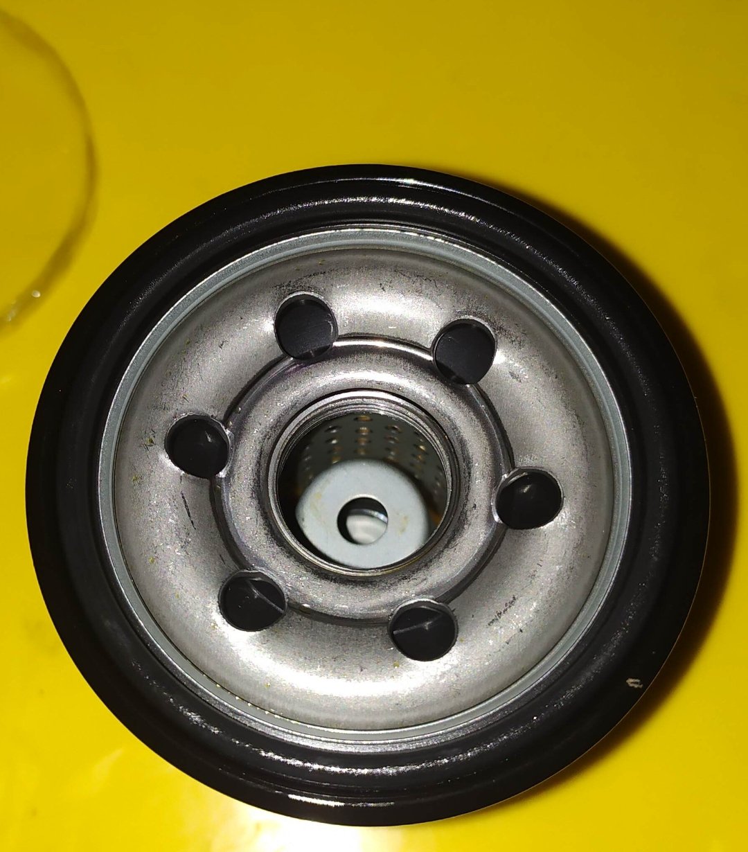

а как определили по коробке что это левак? перфорация на сгибах?
Изменено пользователем BarON
4 часа назад, BarON сказал:
Да не важно, долго пояснять текстом.
1 час назад, Евген48 сказал:
форум тогда зачем? силой мыли общаться?)))
если долго текстом пояснять, поясните звуком, видео
странно как-то тут...
1 минуту назад, BarON сказал:
Надо показывать, а текстом я уже задолбался, сорян:pardon:
2 минуты назад, BarON сказал:
ну что делать:pardon:
3 минуты назад, BarON сказал:
Давайте пообщаемся, распилите и мы вместе посмотрим что это левак:D
BarON вот вам инфа для размышления, хоть и старая, но пока "рабочая тема"
59 минут назад, Евген48 сказал:
зачем пилить, я его тупо сдам или буду менять пока оригинал не приедет.
то что корпус клапана приварен точечной сваркой, логотип на нем немного нечеткий, на уплотнительной резинке нет логотипа, перфорация на внутренних стенках, кривая конечно, но есть, неравномерное распределение фильтрующей бумаги по периметру (расстояние между складками) - на это я сразу обратил внимание.
Но как вы определили по коробке? мне известно только про перфорацию на сгибах и количество клея на половинках крышки
1 час назад, BarON сказал:
:D

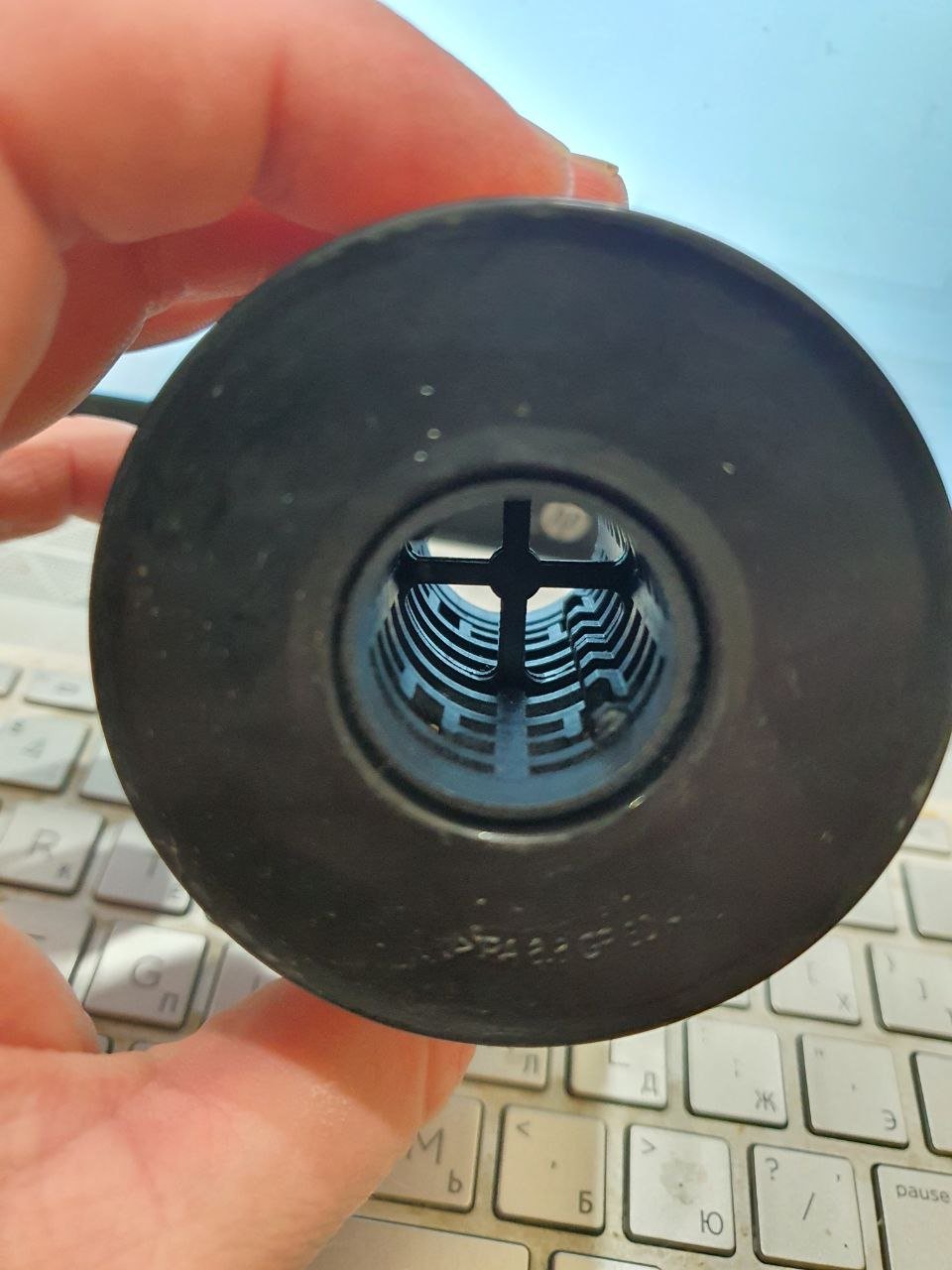

Помогите проверить на оригинальность масляный фильтр Subaru 15208AA100. Вроде по многим признакам похож на оригинал, но есть сомнения по коробке ( принт на коробке, вроде, должен быть синим, должен быть рисунок фильтра), а также присутствует сильный запах при снятии клеенки защитной.
https://wampi.ru/image/R2a6gwI
https://wampi.ru/image/R2a61jJ
https://wampi.ru/image/R2a64I4
https://wampi.ru/image/R2a6mha
https://wampi.ru/image/R2a6nti
https://wampi.ru/image/R2a63Aq
https://wampi.ru/image/R2a68Hz
https://wampi.ru/image/R2a6O6H
https://wampi.ru/image/R2a6e3O
https://wampi.ru/image/R2a6sr6
Изменено пользователем Sanderr
Sanderr принт, шрифт, коробка, рисунки, запах - это все ни о чем не свидетельствующая хрень. По покупке масляного фильтра, будь это ОЕМ или афтермаркет, всегда оценивай внутрянку: перфорация втулки, строение перепускного клапана, а также присутствие сильного сопротивления воздуха при попытке продуть центральное отверстие, которое свидетельствует о хорошем качестве противодренажного клапана.
По твоему фото видно, что фильтр - оригинал.
17 часов назад, fareastwood сказал:
У оригинальных фильтров Митсубиши (продувал на складе ОД) определённые артикулы весьма легко продувались.... Несколько лет назад где-то на форуме я описывал результаты той продувки.
Изменено пользователем CRESTAkrasnodar
