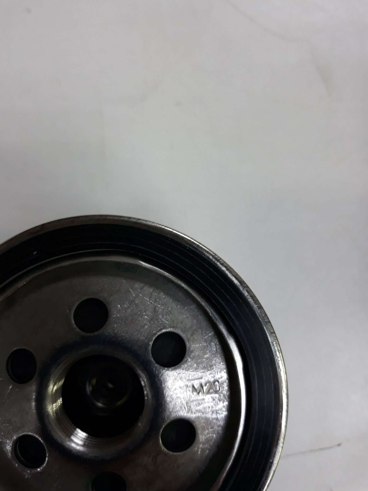

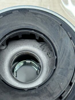

Привет всем! Попросили узнать на поводу масл.фильтра Renault.
Кто-нибудь знает, какая сейчас маркировка вверху? Одним из признаков подделки было то, что палочка I вверху или под надписью М20.
На фото как раз так и есть (изготовлен в 2023 г.) Плюс текст на самом фильтре слегка смазан, не такой четкий (фото самого фильтра в магазине не сделали, только верха).

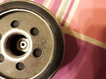

На розовом фоне фильтр изготовлен в 2021 году - там как раз всё как надо - IM20 - все подряд идет.

Малинка, да, верхний похож на подделку. С фильтром VAG разобрались?

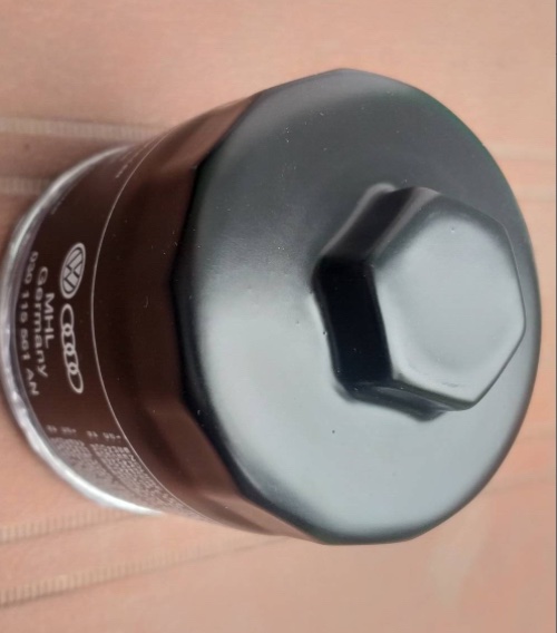

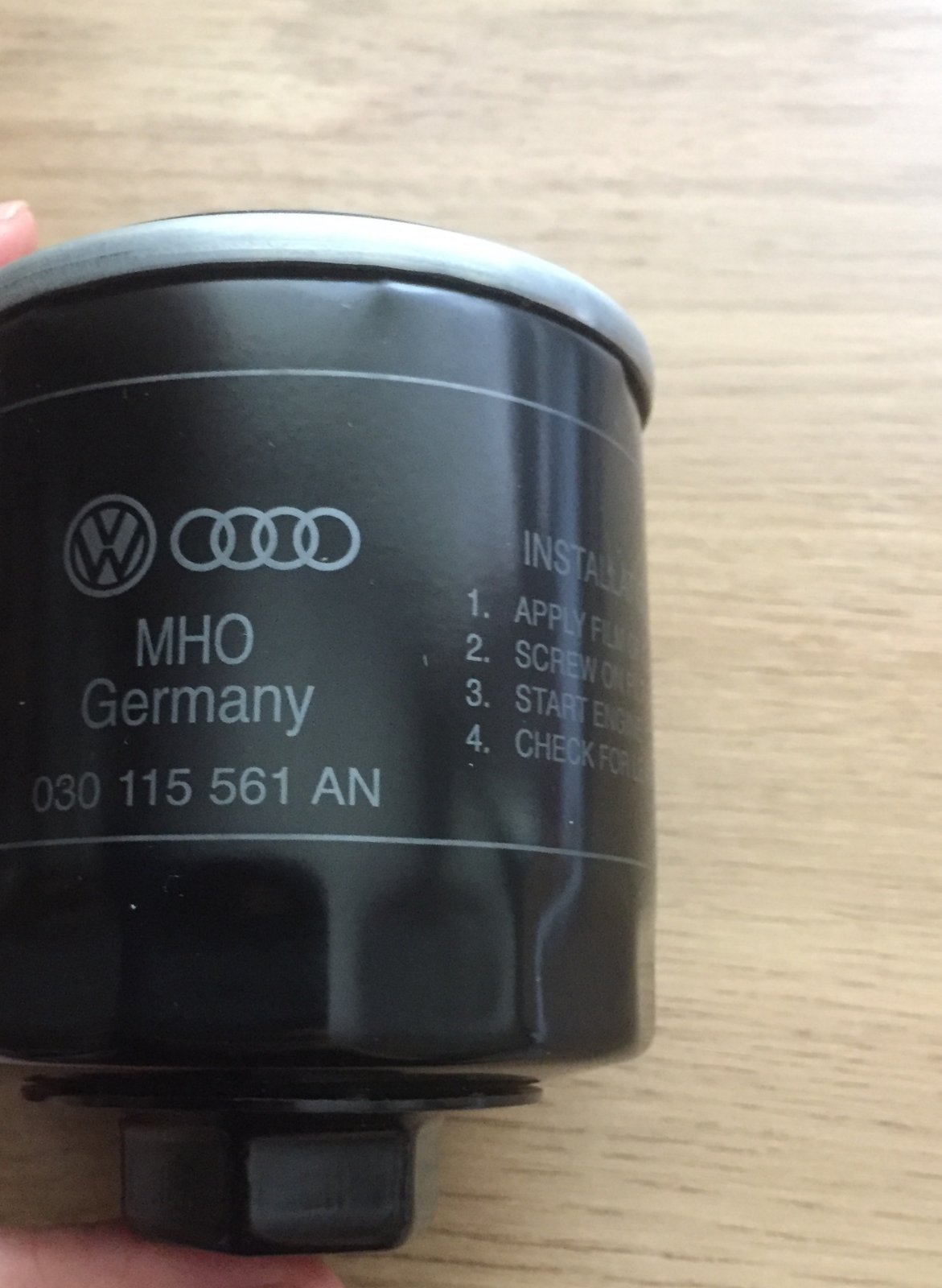

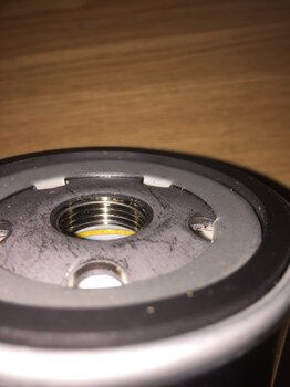

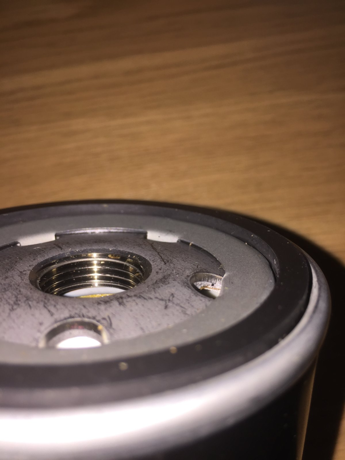

Но дома есть ваговский, который, я подозреваю, всё же подделка (фото прикрепляю). На коробке был проверочный код, изготовлен в 2021 году, но сам фильтр вызывает сомнения, потому что:
текст не такой яркий, как бывает, и без ободка вокруг букв (те, кто в курсе про ваговские, поймут, что я имею в виду), и клей вверху и внизу. Кол-во витков в одной стороны вроде 5, а с другой - 4.
Так-то на резнике есть линии, шероховатая, как положено. На торце УФ надпись (у меня нет фонарика, потому не могу показать), но она вылазит за пределы торца.
В сравнении с тем магазинным, который я не сфотала, они вообще разные - у того ярче буквы и более похож на оригинал, а этот блеклый и полоска нижняя выше нарисована, чем у магазинного. Непонятно, какой из них оригинал.

Я не вижу признаков подделки. Это MANN.

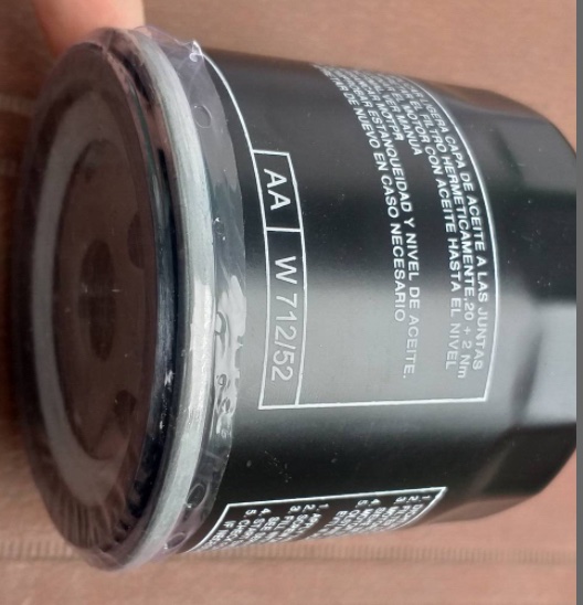

А зачем вам оригинал? Купите W712/52 и радуйтесь.

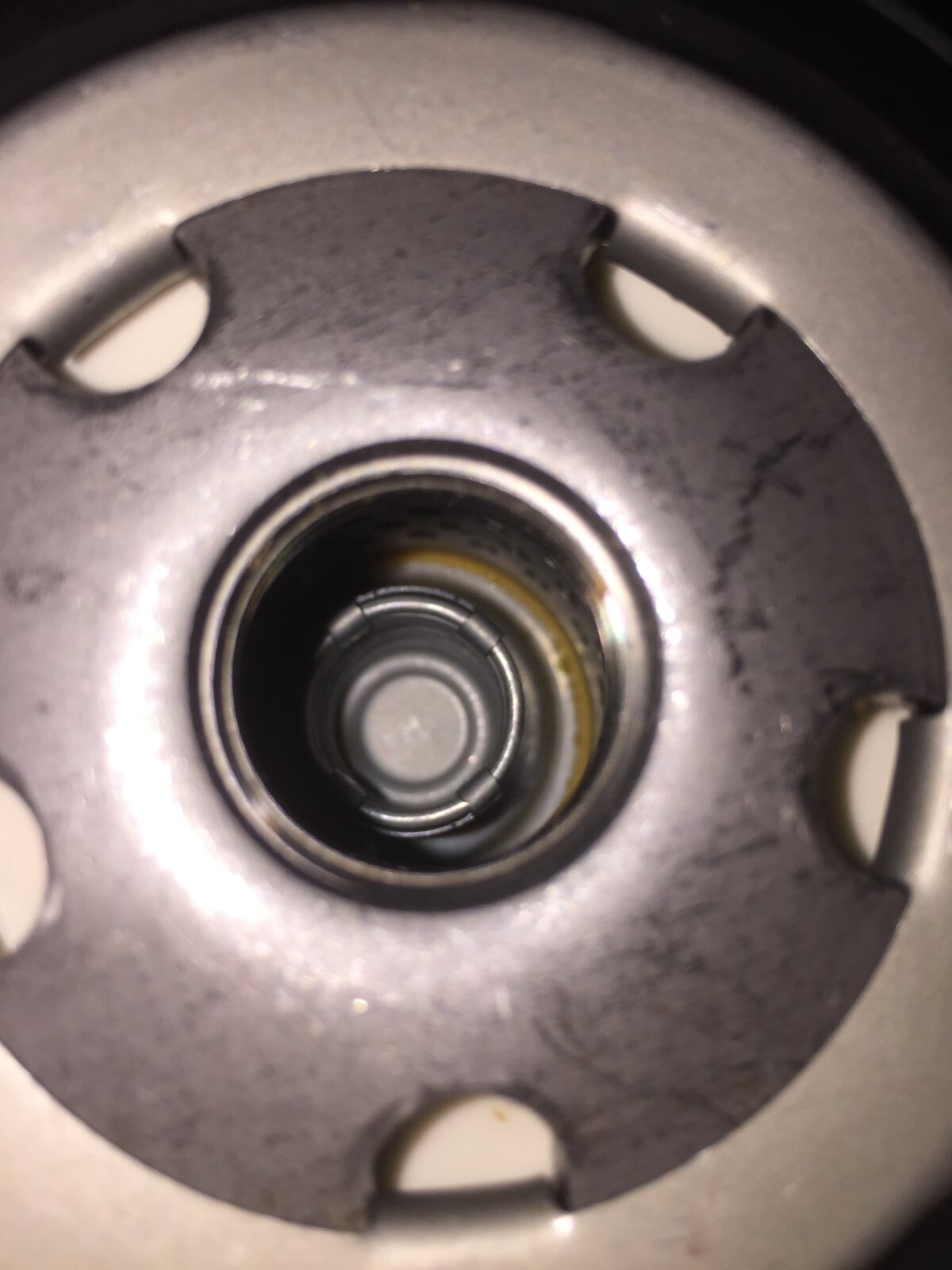

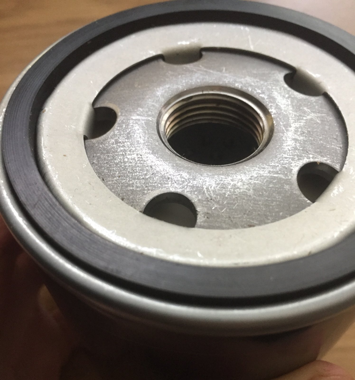

Знатоки, подскажите, пожалуйста! Есть фильтр №7700274177 Рено, оригинал вроде бы, куплен в 2021 году. Хотела купить еще один про запас. Но на этом, новом, по-другому пишется диаметр отверстия. Буква I пишется сверху ( или есть вариант еще снизу или  и снизу, и сверху одновременно). Это подделка? Правильно ли, что надпись должна идти так: IM20. То есть все буквы и цифры подряд? Выше был такой же вопрос, но там свет по-другому падает и фильтры кажутся вообще разными. А так, металл одинакового цвета у них. Бумага ёлочкой и там, и там (но это уже подделывают тоже).
Так какой фирмы W712/52? Про ваш видно, что подделка, но сейчас даже надпись УФ подделывают.
24 минуты назад, Малинка сказал:
Естественно, MANN-FILTER.
25 минут назад, Малинка сказал:
Подделывают надпись, но ее смысл зачастую неверный ;)
Читать тоже уметь надо, а поддельщики этим не заморачиваются.

Спасибо. Подделка именно из-за надписи? Цвет металла одинаковый. Ниже в чате я фото прикрепила для сравнения. То фото, что вы смотрели ранее, там свет по-другому падает, металл выглядит разным. Посмотрите, пожалуйста, мое фото, ниже в чате.
2 часа назад, Marisha сказал:
Некоторые нюансы конструктивные смущают, но не факт. Я не утверждаю, что это прям левак. Как штора уложена? Если буквой Z, то все нормально, скорее всего.

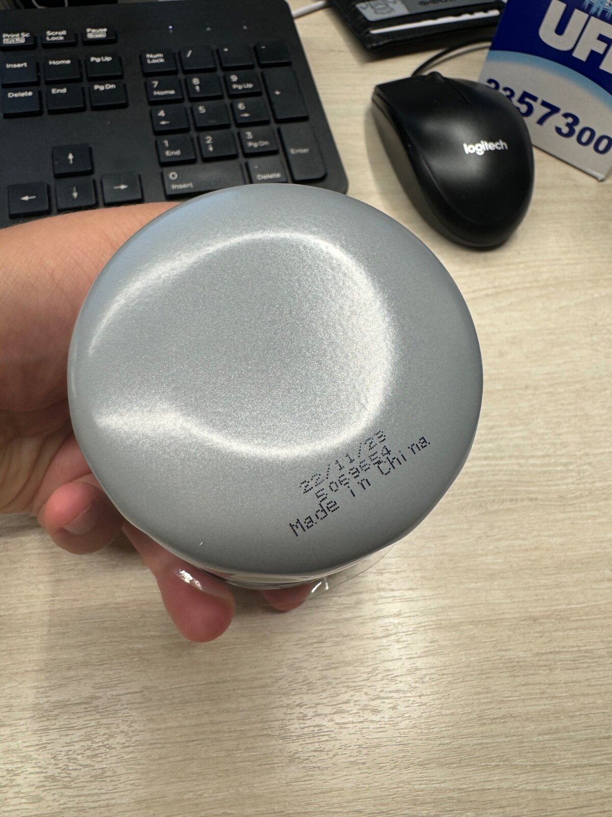

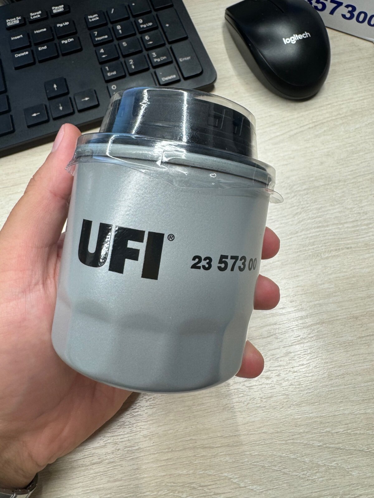

Dimmy  здравствуйте, вы советовали фильтр UFI 23.573.00 в Автодоке с их склада NAS, вместо MANN W71294 , купил. UFI- MADE IN CHINAA (MANN made in germany), нет талька на резинке, корпус другой. Это точно оригинал и по характеристикам 1 в 1 MANN 71294? Есть желание вернуть и все таки купить манн)
Спасибо.
Изменено пользователем Schnitt
Schnitt, да уж. Вот это сюрприз. Явно не то, что на фото:
Приношу извинения за то, что сбил с толку своей рекомендацией. По всем параметрам, включая цену, это должен был быть MANN.
Предполагается, что это аналог, но до какой степени - без распила не понять.
9 часов назад, Schnitt сказал:
Думаю, на основании того, что это явно отличается от того, что у них на фото, так и следует сделать.
P.S. Есть другой артикул UFI 23.494.00 с низким уплотнительным кольцом: он чёрного цвета и стоит 750 руб. А этот фильтр UFI мне непонятен.
Тогда можно попробовать ОЕМ 03E115561H с этого же склада. Ненамного дороже данного UFI получится. Если хочется подешевле, то вот вариант надежный и проверенный (всегда был с завода MANN):
Либо взять непосредственно W712/94 и по факту смотреть, что привезут.
