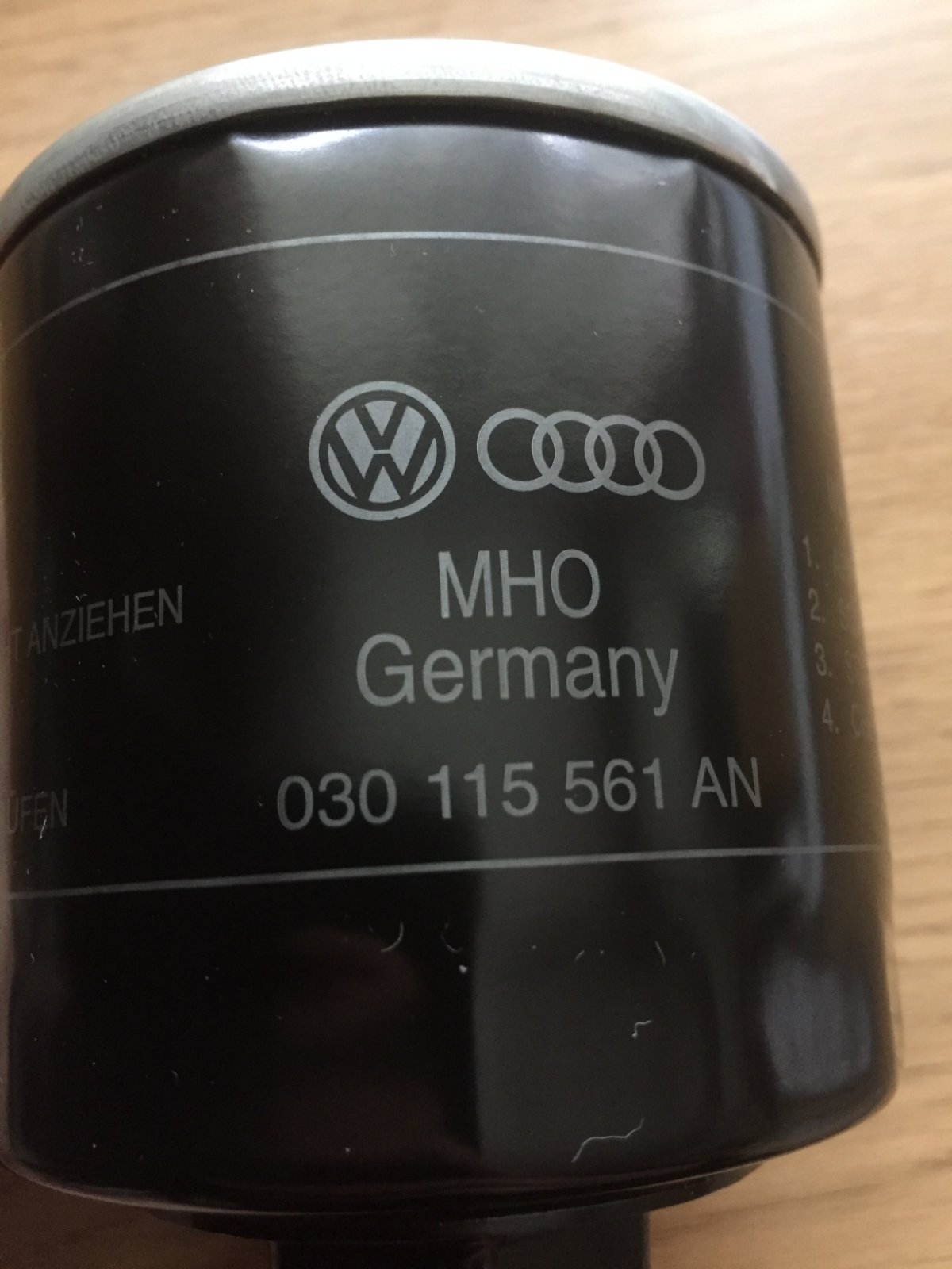

Schnitt , судя по 6 фото он у вас мятый? Если это так, то можно вернуть на этом основании, хотя распаковывать надо было в точке выдачи.

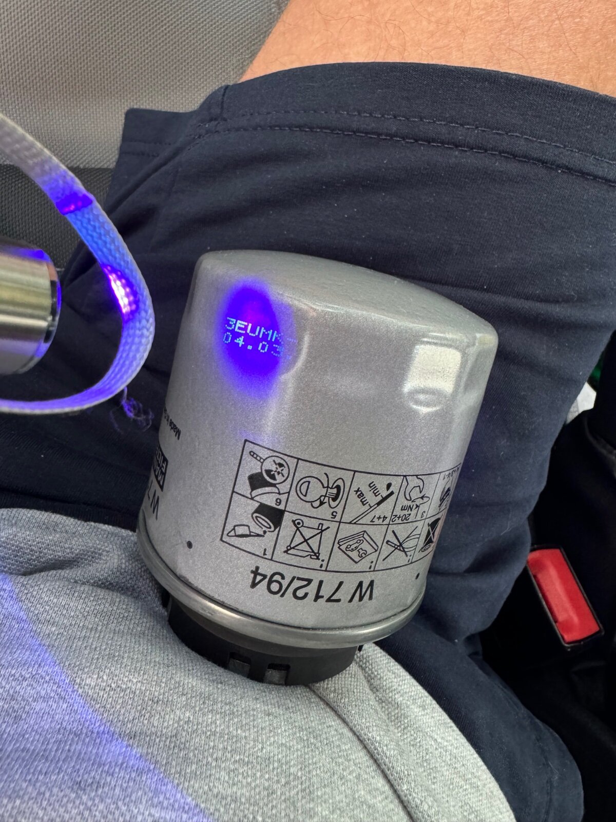

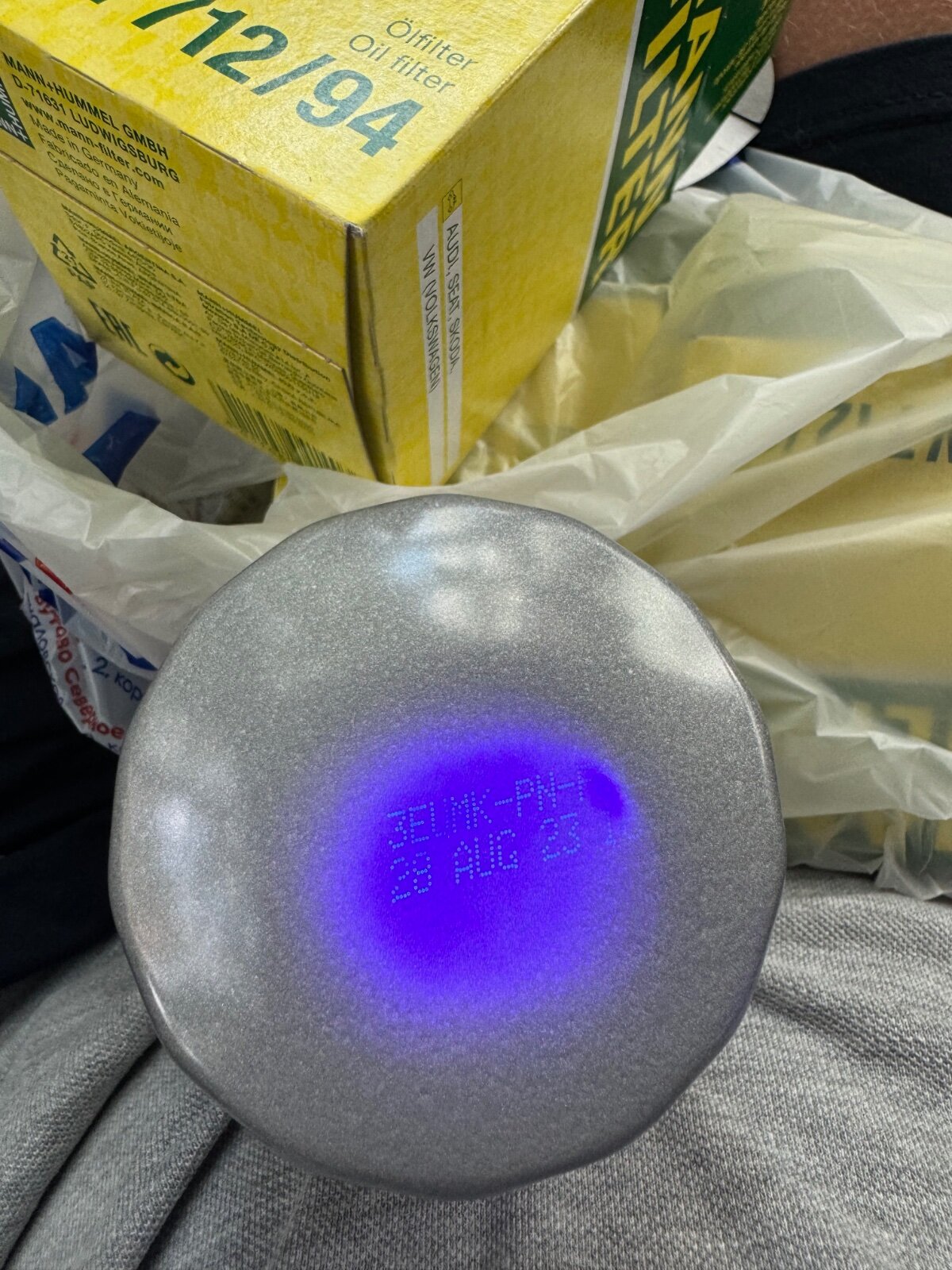

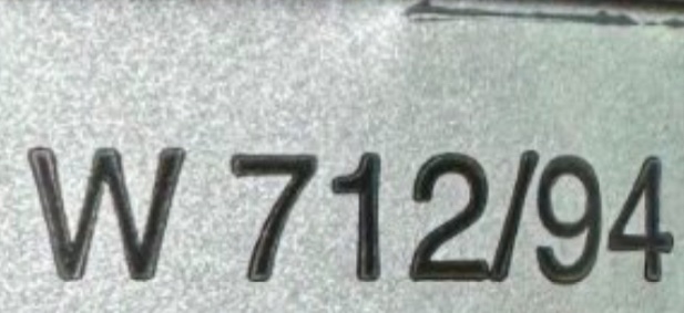

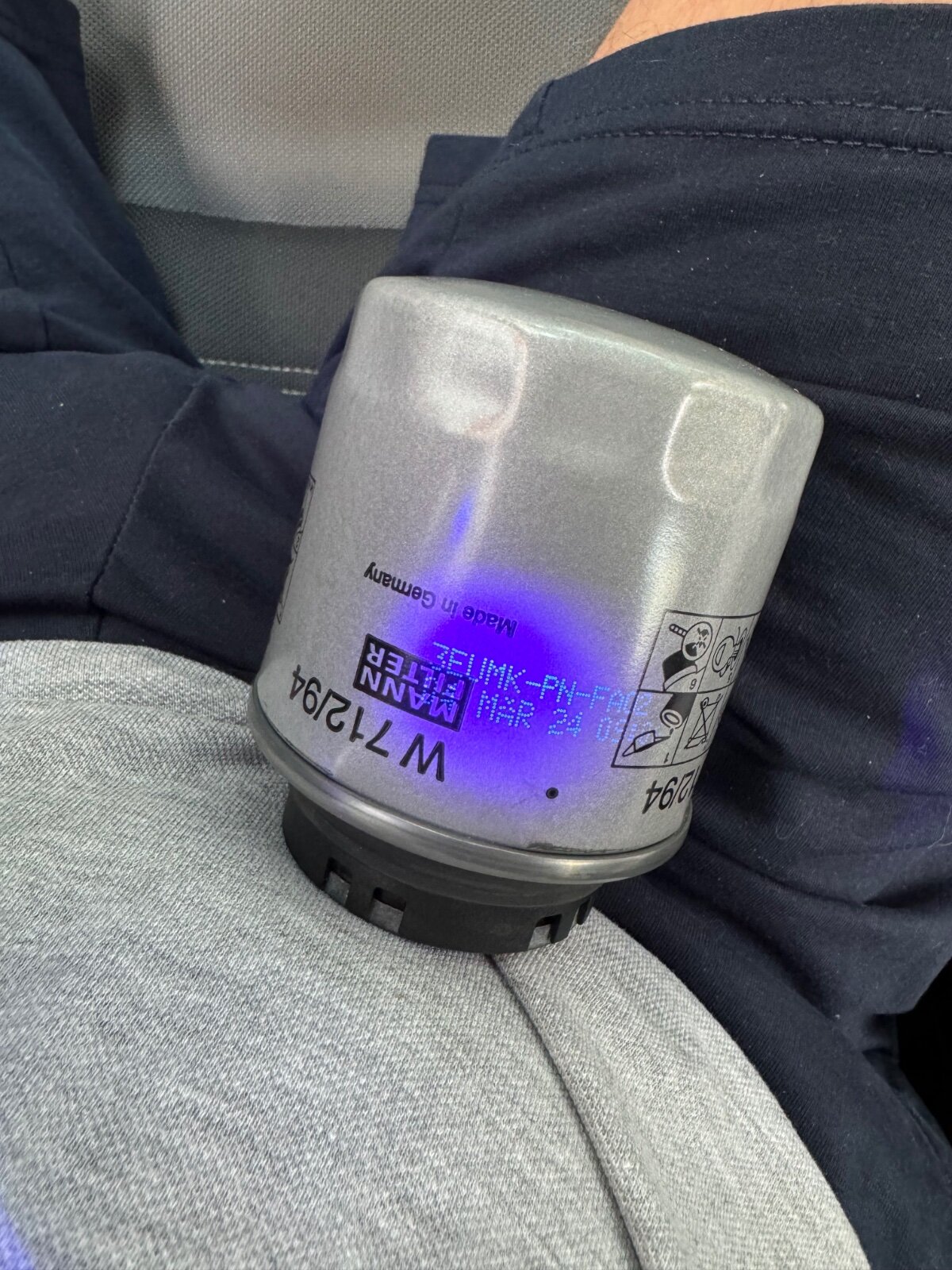

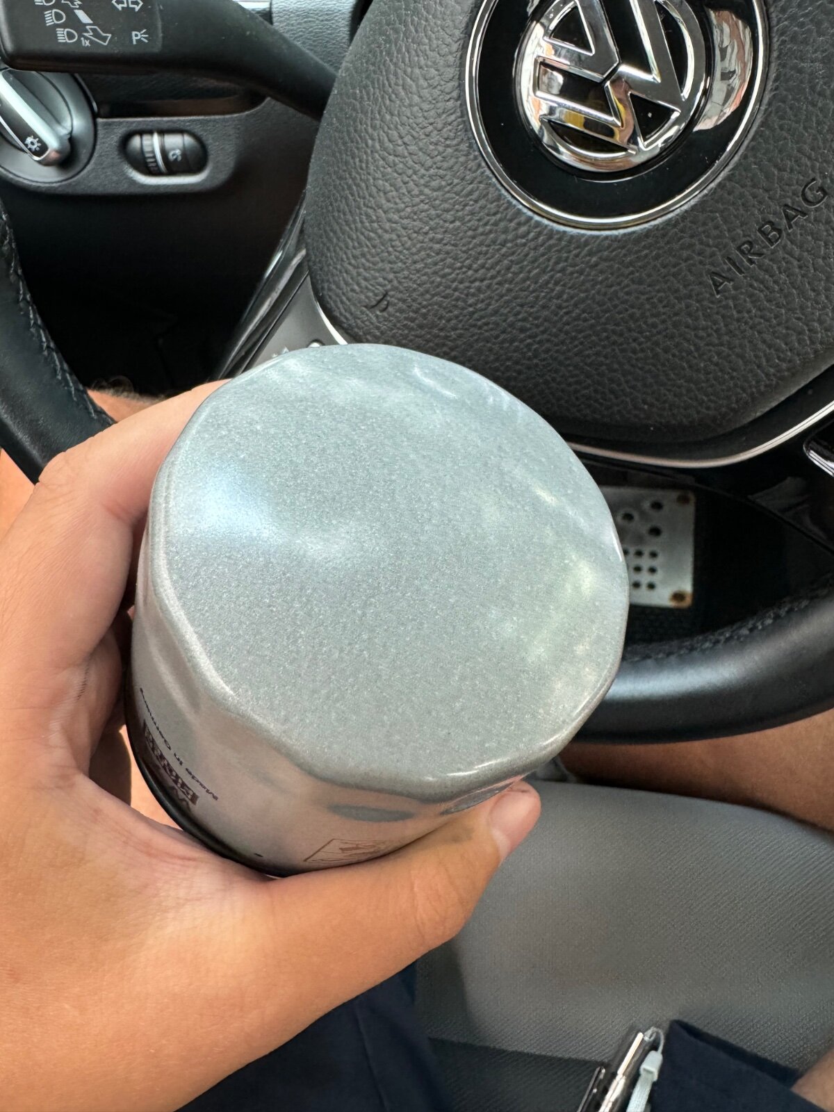

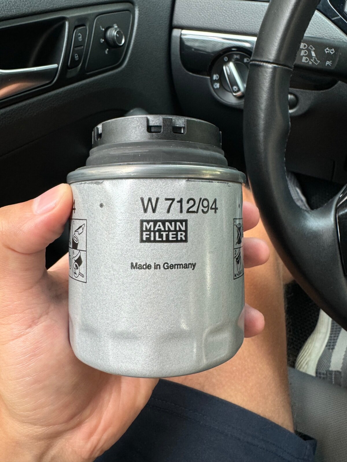

Dimmy доброе утро . Купил 4 фильтра Манн , на одном только сверху есть просвет ультрафиолетом, на остальных нет ( на остальных только сбоку в двух местах светятся надписи ) , оригинал ? Брал в Авторуси.

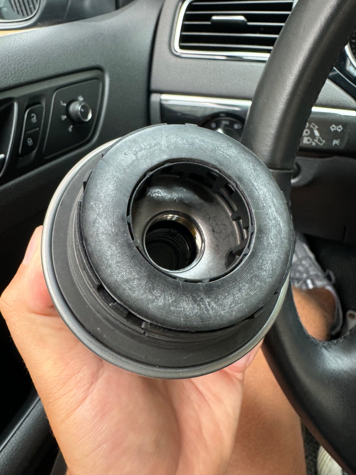

Schnitt, приветствую! Да, это настоящие МАННы. Обрати внимание на:
- четыре «залома» у завальцовки;
- надписи: они как бы в обрамлении выглядят:
- конфигурацию УФ-маркировки, которая может быть либо сверху и сбоку, либо только в одном месте.
Сколько стоят они нынче в магазине?
P.S. UFI сдал?

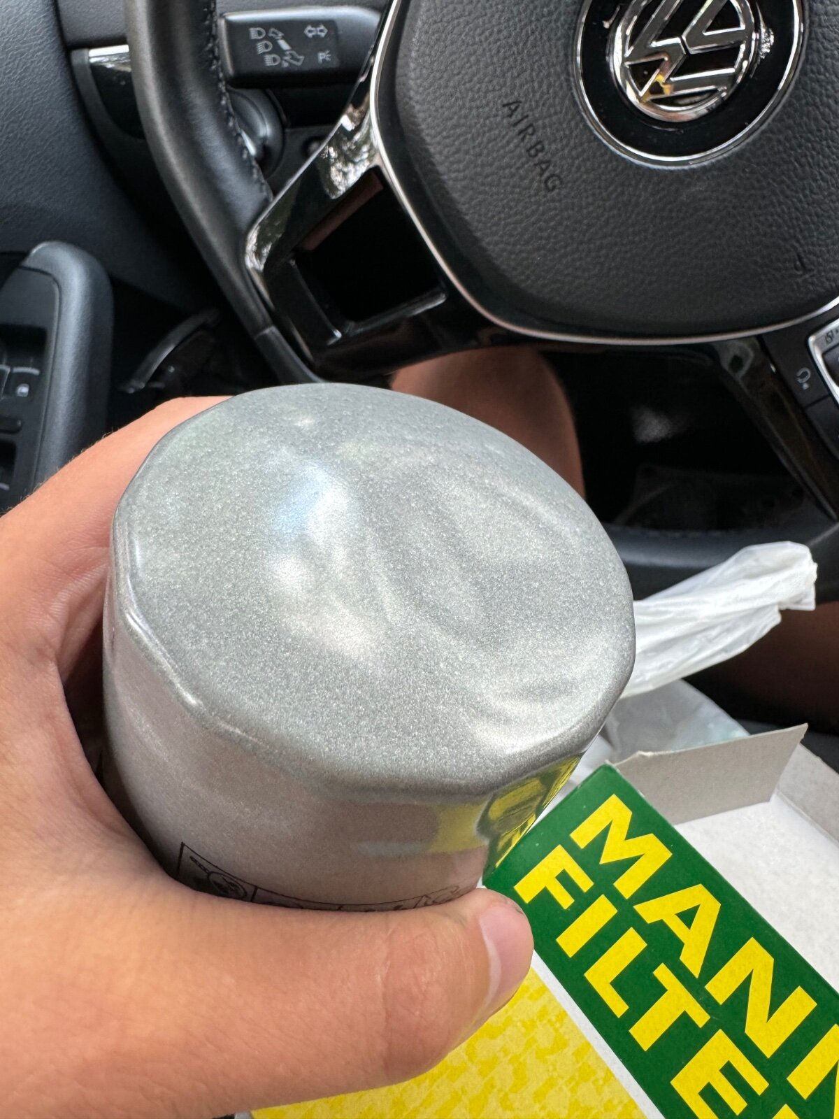

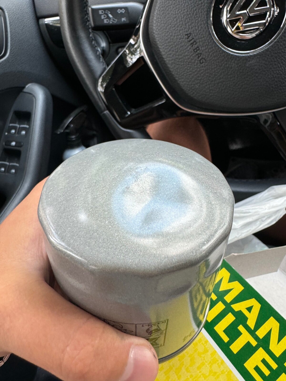

По 880 рублей взял 4 штуки . На одном из трех , кстати , сверху и сбоку УФ нанесено , и небольшая вмятинка сверху , не критично я думаю , на работу не влияет ?)

5 минут назад, Schnitt сказал:
По 880 рублей взял
Более чем приемлемо за W712/94.
Не такая и маленькая, я бы сказал. Вряд ли на что повлияет, но неприятно.
42 минуты назад, Dimmy сказал:
Не важно ) на фото все страшнее , чем в жизни :) главное оригинал
Благодарю за ответы / советы

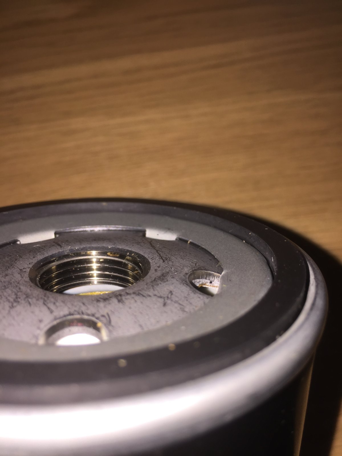

Dimmy а если пластину перекосит или не даст нормально отработать?
MuxauJI, я высказал свое мнение. Что реально может быть - кто ж скажет? Лично я проверил бы все в магазине и такой фильтр не взял. Мне интересно, как они вообще так заминаются: падают вместе с коробочкой, что ли?
Dimmy там метал довольно толстый, от простого падения так не повредится КМК

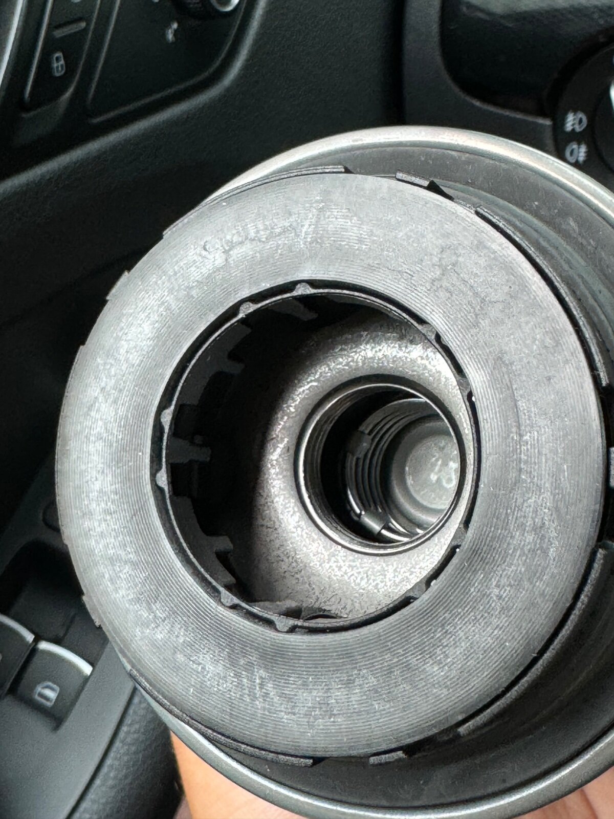

06.08.2024 в 14:18, Dimmy сказал:
Некоторые нюансы конструктивные смущают, но не факт. Я не утверждаю, что это прям левак. Как штора уложена? Если буквой Z, то все нормально, скорее всего.
Да, буквой Z. Но это, вроде бы, тоже уже подделывают...

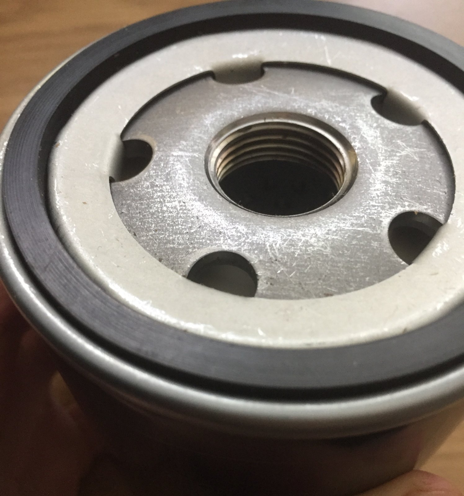

42 минуты назад, Marisha сказал:
Подделать можно все, но насколько это рентабельно?

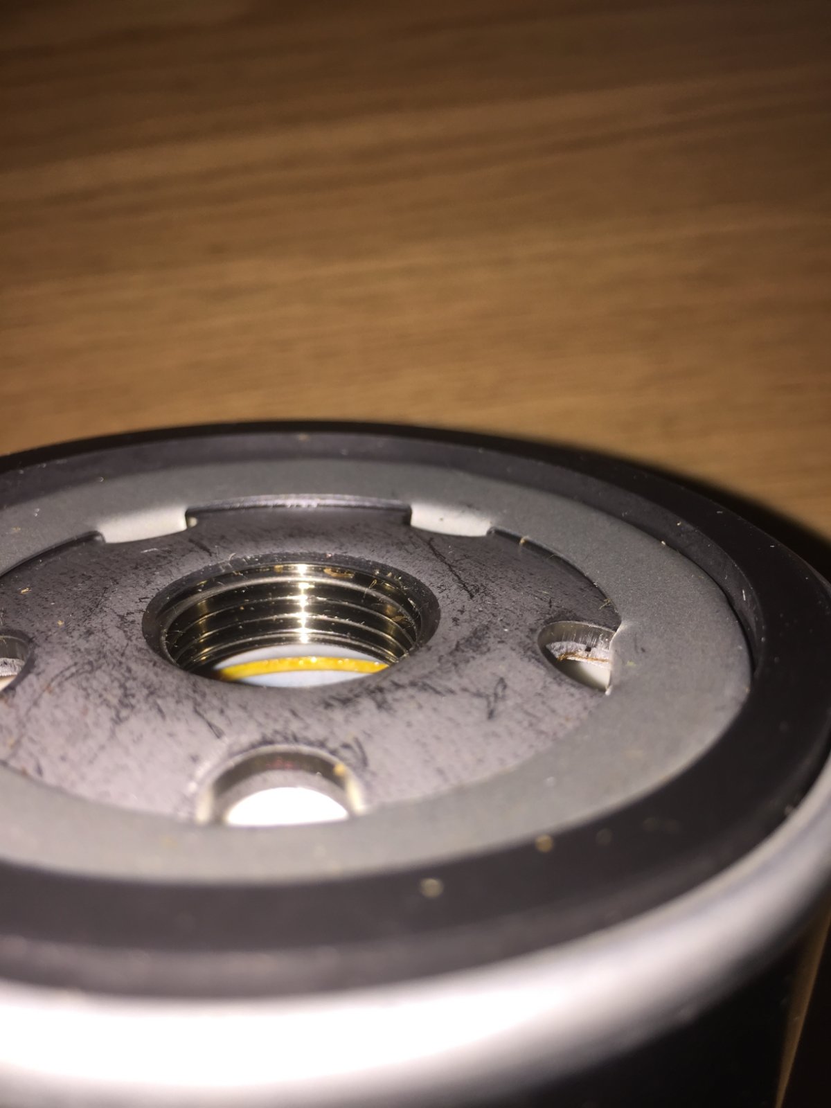

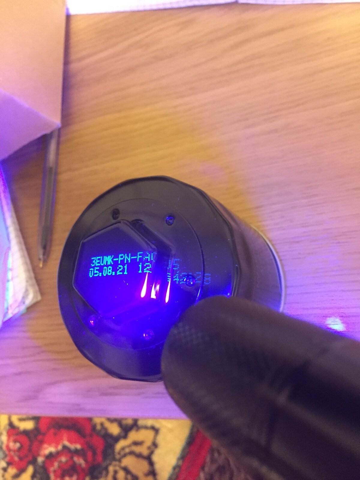

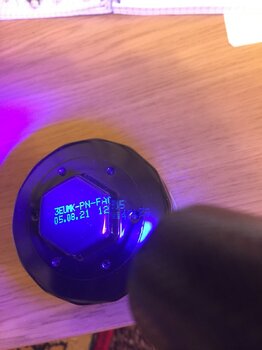

В дополнение к моему сообщению выше, с фото УФ надписи: ваговский фильтр, но он отличается от тех, что предлагают сейчас (надпись не таким жирным шрифтом и без окантовки, полоска внизу нарисована выше, если поставить два фильтра рядом).
УФ надпись вылазит вбок, это нормально вообще, кто-то знает?
Конкретно этот фильтр был сделан в 2021 г.
Клей сверху и внизу (внутри фильтра).
Малинка, все признаки фильтра манновского производства присутствуют.
1 час назад, Малинка сказал:
Так ваговский покупала, а не манновский.
Малинка , ВАГ сам не производит фильтры, их для него в основном производит МАНН, отсюда и идентичность признаков оригинальности.
