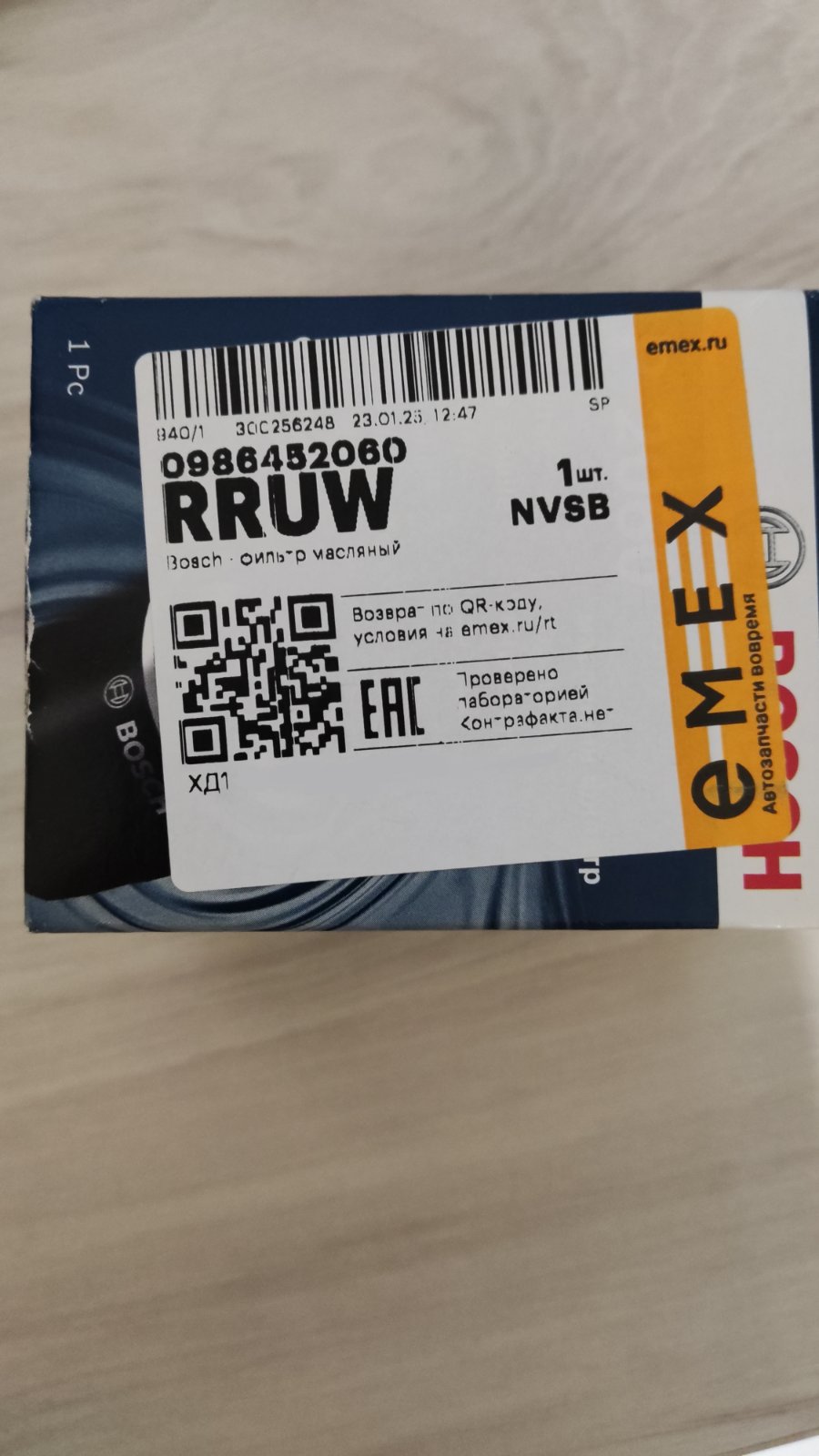

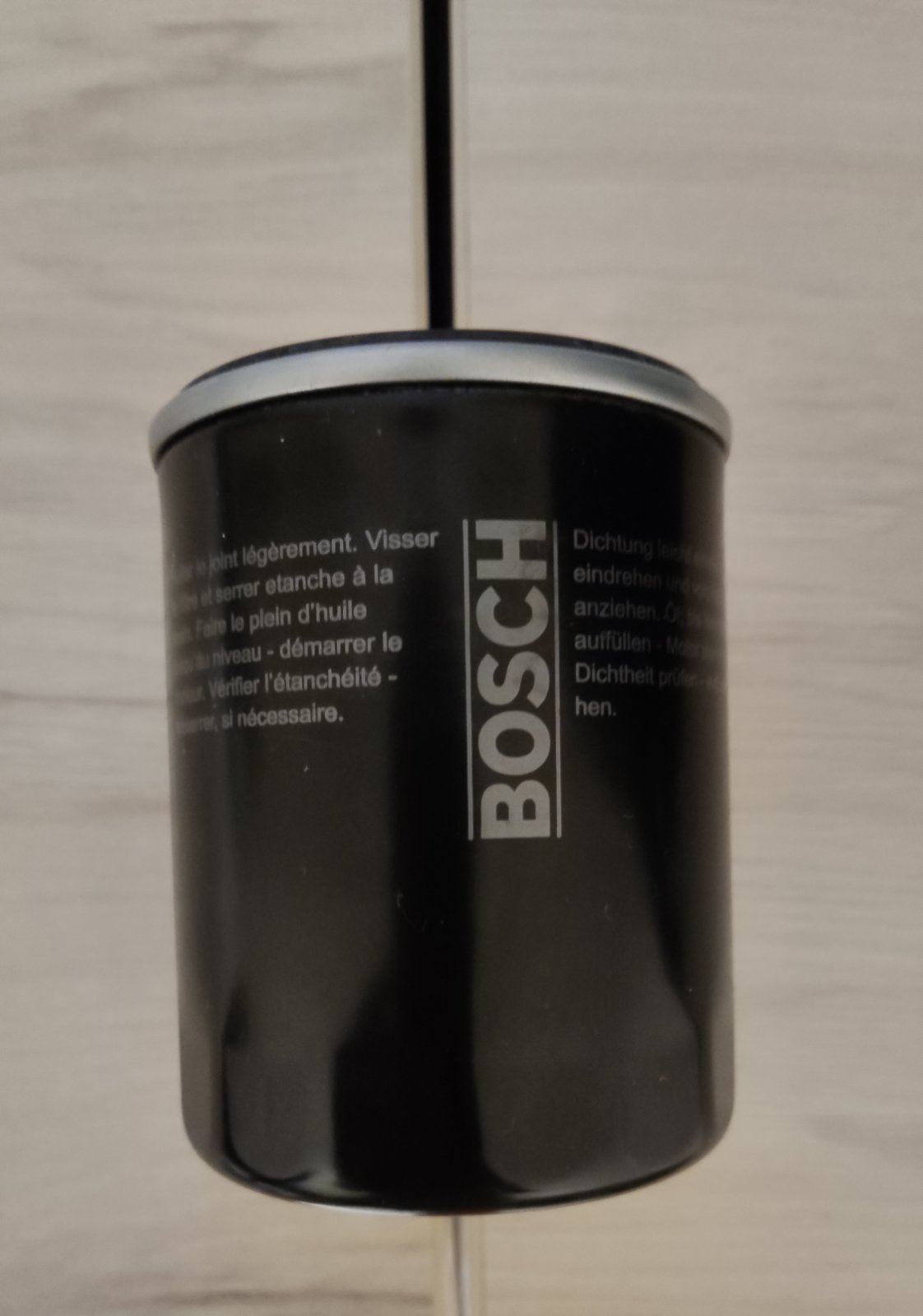

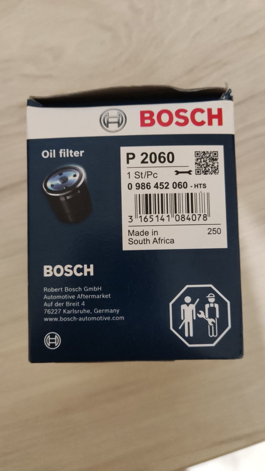

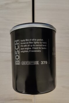

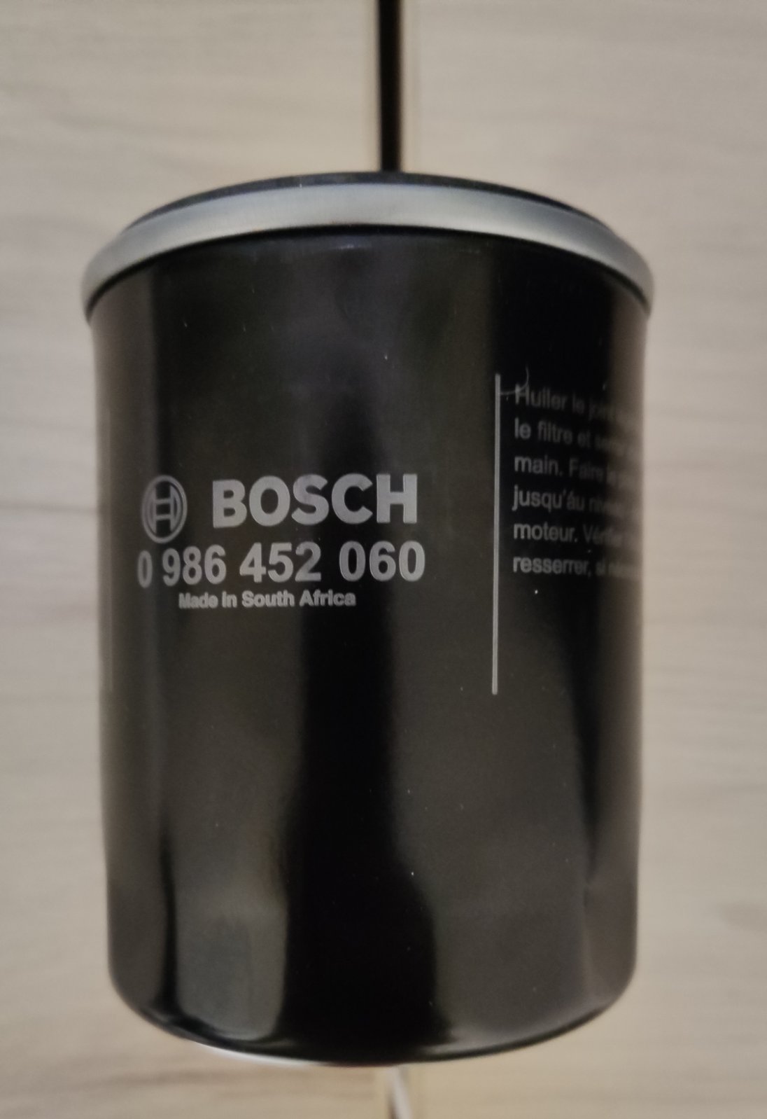

Здравствуйте, подскажите, пожалуйста, похоже на подделку или нет?

  13.02.2025 в 03:45, Kiiro63 сказал:

Написано же, что "Проверено лабораторией "Контрафакту нет"".:D

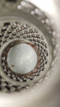

Не похоже по данным фото. Еще резьбу надо четко. И ультрафиолет, если вдруг есть.
Только вот ни разу не видел у манноподобных темный клапан.
Изменено пользователем Mufich
Mufich , а с чего вы взяли, что он манноподобный? Обычный Южноафриканский Бош с втулкой по типу тёрки или ещё её называют "рыбья чешуя". Не подделка, но и не эталон качества. Ультрафиолетовой маркировки здесь и не должно быть.
  17.02.2025 в 15:34, Andrey_74 сказал:
Раскрыть
Заломы на завальцовке.
  17.02.2025 в 15:38, Mufich сказал:
Раскрыть
Посмотрите внимательнее, на одном фото есть след от удара чем-то, а на других просто тень). Но даже если и типа есть (хотя я их не вижу), этого одного признака недостаточно).
