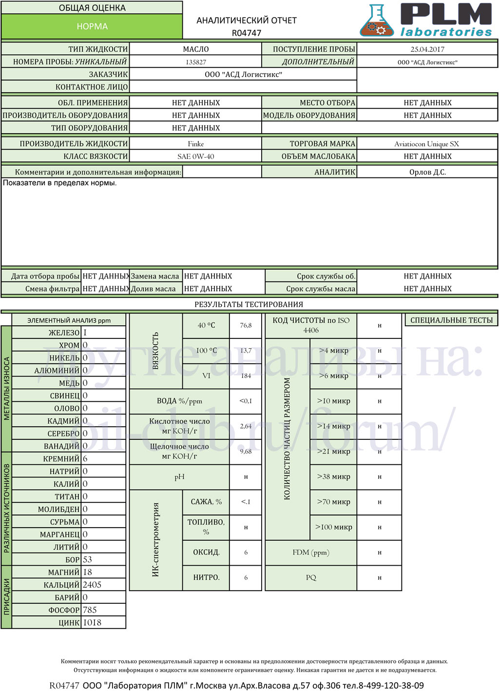

Finke Aviaticon Unique SX 0W-40 отработка на Audi Q5 после 10 200км

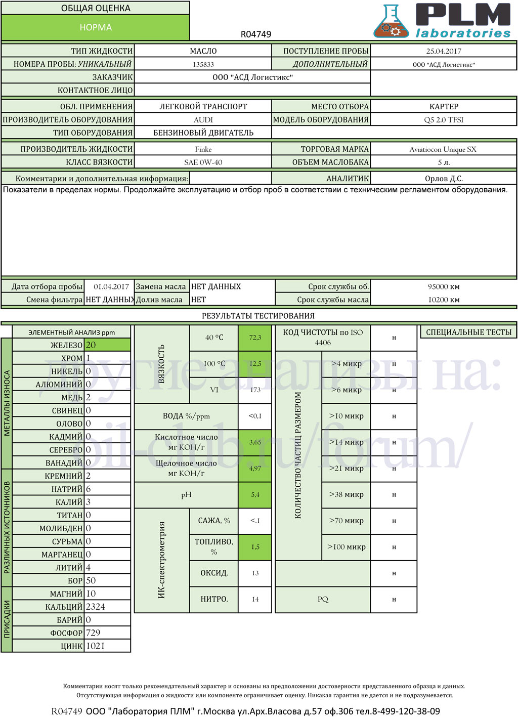

Finke Aviaticon Unique SX 0W-40 на AUDI Q5 после 10 200км
Масло заявлено как ACEA A3/B4, API SN За анализ спасибо ООО "АСД Логистикс" и ООО "Финке".
Масло: Finke Aviaticon Unique SX 0W-40 (куплено www.let-o.com)
Автомобиль: Audi Q5 2013 2.0T
Двигатель: 2.0TFSI
Общий пробег на одометре: 95 000км
Пробег на масле: 10200 км
Моточасы: 382м.ч. (100% город)
Средняя скорость: 25км.ч.
Средний расход топлива: 13.1л/100км
Израсходованное топливо: ---- литров
Доливки масла: не доливал, «ушло» примерно 300-400 гр.
Присутствие отложений в двигателе ДО: не вскрывал.
Присутствие отложений в двигателе ПОСЛЕ: не вскрывал.
Ремонтные работы, производимые с двигателем на этой заливке масла или незадолго перед этой заливкой: не производилось
Автозапуск: не использовался
Наличие чип-тюнинга: есть REVO st.1.
ГРМ: цепь
Предпусковые подогревы: не использовал
Период эксплуатации:  зима-весна 2017  -35 -38С, запуск стабильный.
Срок эксплуатации: 5-6 месяцев.
Топливо: Бензин Газпромнефть 98й (с одной заправки)
Режимы: 100% город, много холостого хода
Фильтр масляный: оригинал
Фильтр воздушный: фильтрон
Объем заливаемого масла: примерно 5л
Отбор масла: слив с картера в новую полиэтиленовую бутылку 0.3л
Промывка промывочным маслом: не делал - в картере остался не сливаемый остаток старого масла.
Что было до этого масла: Периоды смены 10000-12000 км. Finke Aviaticon Unique Longlife WIV 5W-30
Finke Aviaticon Unique SX 0W-40 VOA PLM.pdf
Finke Aviaticon Unique SX 0W-40 AUDI Q5 10200км.pdfПолучение информации...
вязкость просела д0 12.5 ( граница с 30кой)хотя топлива всего 1.5% в чем причина? ну а по элементам износа - все хорошо ИМХО
  10.05.2017 в 10:35, VladimirR сказал:
Прошу прощения за вмешательство.
Вязкость от попадания топлива меняется нелинейно.
Тут вязкость то не только от топлива упала, несливаемый остаток был "Что было до этого масла: Периоды смены 10000-12000 км. Finke Aviaticon Unique Longlife WIV 5W-30" :) Поэтому на TFSI падение 1.2 если учесть что до этог было масло вязкости 5W-30... малое...
А загуститель никто во внимание не принимает?
Если у меня было 4.4% топлива, а вязкость при этом упала всего на 0.7 сСт, то тут чуток влияния от 5w30, а остальное, получается, загуститель. И для 40-к это более-менее типично.
По факту, если тупо считать, то получается 408м/ч
25 км/ч это не самые страшные условия в городе (среднее значение, не быстро и не медленно), отсюда и расход не очень большой 13,1л., даже при 211л/с.(увидел, еще есть чип).
И где авто эксплуатировалось, в Москве? (просто заявленные -35 - 38 как то с Москвой не "идёт", один раз за всю зиму :pardon: ).
Если бы был анализ после 200км и там вязкость была например 13 при 100С я бы сказал роли загустителя нет.
Если бы после 200км было например 13.5 при 100С то да загуститель тоже подсел.
Тут нет данных для того что бы констатировать точно "что это было?" - или топливо, или загуститель, или несливаемый остаток, или все вместе. :) Кстати просаживается еще и база если уж быть щепетильным в вопросах просадки вязкости, она тоже не каменный гранит.. :)
  10.05.2017 в 12:00, Евген 48 сказал:
25км/ч среднее значение по борт компьютеру за пробег. Даже для Москвы это печальный показатель, т.к. разрешенная скорость практически на всех дорогах 80 (+20).
моточасы тоже из данных бортового компьютера, но так и не понял его логику
машина в стоке 224лс. с чипом +- 300-305
по поводу погоды в Москве этой зимой, морозы очень сильные стояли, все новогодние праздники под -40 было, да и обращать внимание на это не стоит, просто акцентировал, что запуск уверенный был.
Мы с Вами в разной москве живём.-30 было пару раз всего.У меня антирекорд в эти морозы 16 км/ч.Потом трасса разбавила.Анализ хороший для чипа и почти 10 тыщ.
  10.05.2017 в 14:25, ПавелТ сказал:
Было -33...-320С, но в пике по ночам.
Бензинка с чипом, цепь, зима, 382м.ч., 100% город - да маслу надо медальку давать!!!
-40?! В Москве?! Если че, можно память освежить (и градусов десять скинуть): https://www.gismeteo.ru/diary/4368/2017/1/
Достоверность остальных данных такая же?
Изменено пользователем sergun
Этот анализ, кстати, ломает некоторые ойл-клубовские постулаты!
Считается аксиомой, что у дизелей бОльшая часть железа от цепи.
У топикстартера цепь, и обороты на коленвалу примерно в 2 раза больше - а железа в анализе мизер?
И масло при 100% городе, зиме, пробеге 10.000 должно было порядком подустать.
Чего такого волшебного Финке туда сыпанул?
Изменено пользователем Фараон Иванович
