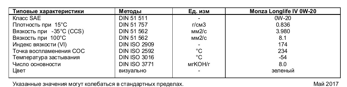

Monza Longlife IV 0W-20 свежее
Monza Longlife IV 0W20 свежее за анализ спасибо официальному представительству Monza в России http://monza-oil.ru/
Техническая документация: PDS Monza Longlife IV 0W20_ru (0517).pdf
Масло заявлено как: ACEA A1-/B1-12 Рекомендации: VW-норм 508 00/ 509 00 VW TL 525 77. Полностью синтетическое высокопроизводительное маловязкое моторное масло для легковых автомобилей Volkswagen/ Audi (VAG груп).
1) Масло по вязкости удовлетворяет стандарту SAE J300 и по праву является 20-кой
2) Вязкость при 100С = 8.1 сСт - норма
3) Щелочное число = 7.36 (ASTM 4739!) - хороший результат (если измерить TBN привычным для свежих масел методом ASTM 2896,  то получим примерно 8.5, что говорит о хороших моюще-нейтрализующих свойствах  данного продукта)
4) Кислотное число = 2.11 - невысокое, что дает запас к росту TAN по мере падения TBN
5) pH кислотность = 7.2 - нормальный показатель для среднезольных масел
6) Пакет присадок Infineum (как у масел уровня 229.51): противоизносные присадки на базе соединений Фосфора и Цинка; моюще-нейтрализующий пакет в виде салицилатов Кальция + сукцинимид Бора. Единственное, что не состыковывается: TBN и Кальций. Если это пакет 504/507, то щелочное не должно быть выше 6.5 по ASTM D-4739. Если это пакет 229.51, то щелочное нормальное, но тогда Кальция должно быть 1900-2000 ppm.
ИК спектр Фурье говорит о том, что масло на синтетике ПАО.
Вывод: перед нами хорошее масло стандарта VW 508/509. По анализу все в норме. Пакет крепкий, хорошо себя зарекомендовавший на маслах С3. Сложных эфиров в составе нет, судя по окислению. При условии хорошего топлива служить будет верой и правдой, при этом сбережет нейтрализатор и оставит меньше нагара, чем полнозольники. (описал Dimmy).

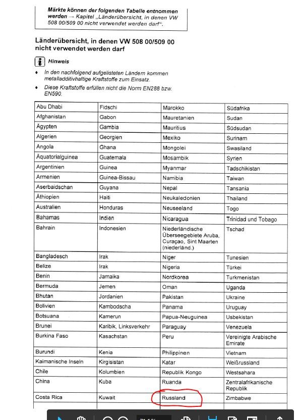

Не стоит этим заниматься и тратить своё время тем, у кого нет VW, потому, что капать нужно глубже.:pardon:
Допуски  VW 508 00/509 00 нельзя продавать в тех странах, в которых используется топливо с металлосодержащими присадками. К таким странам относятся, к огромному сожалению, и наша страна, см. в приложении список стран, составленный Фольксвагеном.
Oi - Oil вот только в свои двигатели на заводе (масло первой конвейерной заливки) VAG смело льет масло с допуском VW 508 00/509 00

508 00 для Европы. Для РФ не годится. Смотрите письмо от VAG выше.

В России тоже рекомендовали повсеместно 502 использовать, но куча народа катается на 504/507 и все пучком. Давно доказано анализами, что на брендовых заправках давно нет топлива с металлосодержащими присадками. Пора вылазить из сумрака 90-х.
