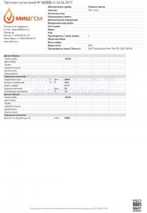

Oleg_S 166 Опубликовано: 12 мая 2017 Поделиться Опубликовано: 12 мая 2017 Rolf Transmission Plus 75W-90 GL-4/GL-5 свежее за анализ спасибо официальному представительству Rolf. Масло заявлено как: API GL-4/GL-5 Описание масла: Ссылка на сайт Заявленные характеристики: 2 Ссылка на сообщение
LIMPkii BIZKvITik 761 Опубликовано: 12 мая 2017 Поделиться Опубликовано: 12 мая 2017 По коррозии 3B, плохо будет медным синхронизаторам... Ссылка на сообщение
torcon 81 493 Опубликовано: 12 мая 2017 Поделиться Опубликовано: 12 мая 2017 @Oleg_S, Олег обязательно уточни при какой температуре производились испытания коррозии на медной пластине. Потому как можно оценку 3b получить при 120-150С и это нормально будет. 1 Ссылка на сообщение
Oleg_S 166 Опубликовано: 12 мая 2017 Автор Поделиться Опубликовано: 12 мая 2017 @Oleg_S, Олег обязательно уточни при какой температуре производились испытания коррозии на медной пластине. Потому как можно оценку 3b получить при 120-150С и это нормально будет. Послал им запрос, ждем. 1 Ссылка на сообщение
Oleg_S 166 Опубликовано: 22 мая 2017 Автор Поделиться Опубликовано: 22 мая 2017 (изменено) @Oleg_S, Олег обязательно уточни при какой температуре производились испытания коррозии на медной пластине. Потому как можно оценку 3b получить при 120-150С и это нормально будет. Ответили наконец-то. Испытание проводилось при температуре 130 С в течение 3 часов. Изменено 22 мая 2017 пользователем Oleg_S Ссылка на сообщение
Pavel_33 3 Опубликовано: 22 мая 2017 Поделиться Опубликовано: 22 мая 2017 Ответили наконец-то. Испытание проводилось при температуре 130 С в течение 3 часов. По коррозии 3B при t=130 вполне нормальный показатель. Ссылка на сообщение
Mufich 1 801 Опубликовано: 22 мая 2017 Поделиться Опубликовано: 22 мая 2017 По коррозии 3B при t=130 вполне нормальный показатель. Прям таки нормальный? По мне так очень сомнительный. Оффтоп Вот 1а при 121 градусе - более обнадеживающий. Ссылка на сообщение
torcon 81 493 Опубликовано: 23 мая 2017 Поделиться Опубликовано: 23 мая 2017 130C это жестоко :) Почему и такой результат. Это же надо разогреть масло до такой температуры... При 100С вангую нормальную оценку 1b... 2 Ссылка на сообщение
