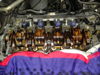

Что касается R18A они конечно сильно не склонны к шламообразованию, но если постараться можно и его засрать.
http://eco-hondacar.blogspot.ru/2015/05/photos-from-past-sludge-motor.html
Тоже регулировал клапана на 53000км, но следов таких СОВСЕМ не было замечено и налёта тоже. С рождения на 0w20 .

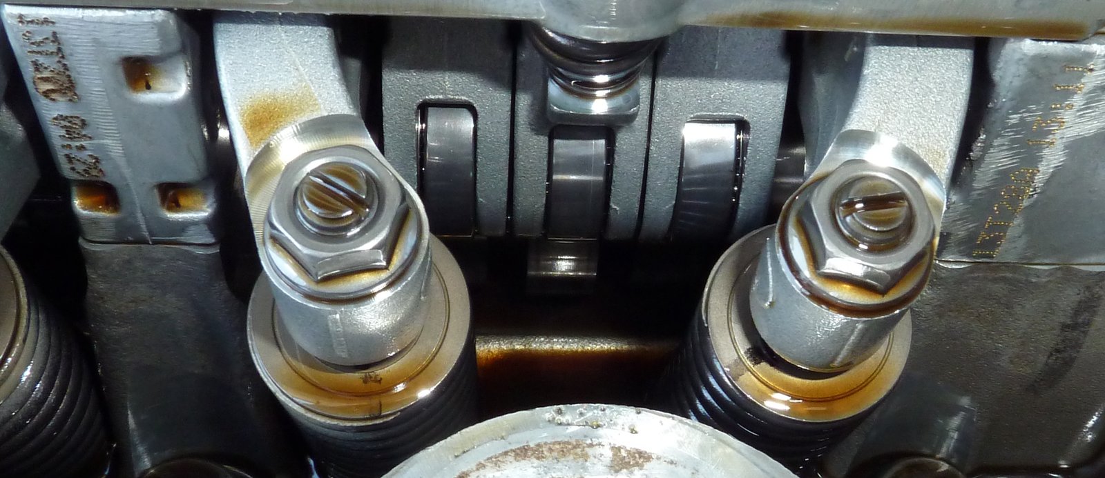

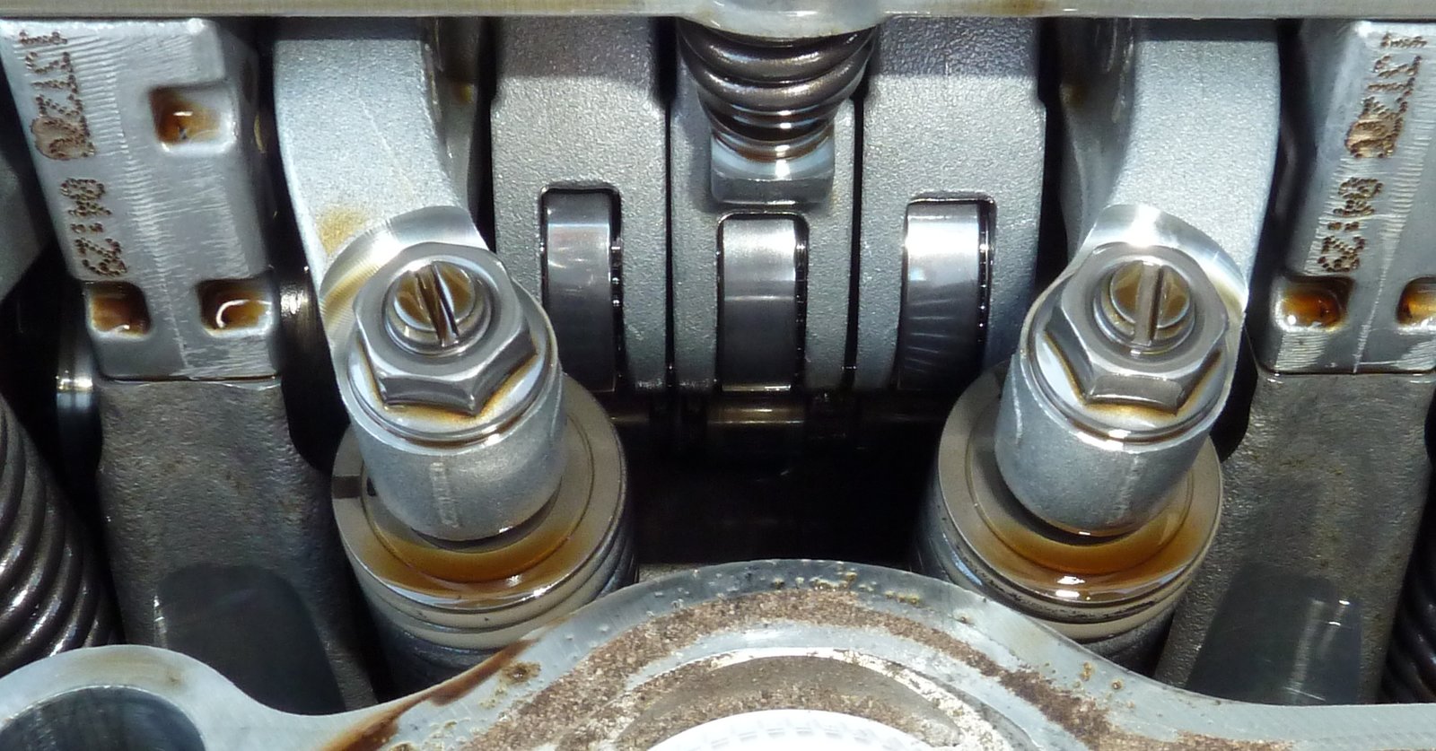

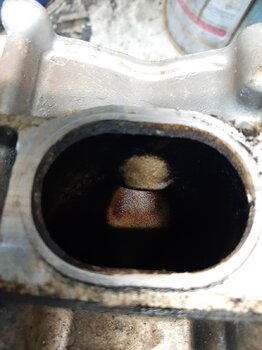

Может такое фото получилось, вот еще 3-го и 4-го цилиндров прошлогодней регулировки:
3.thumb.JPG.256b5d5e5ab8ba760d68b1631e35c528.JPG4.thumb.JPG.7b7eb6be63cc65a5a64807f80dad10af.JPG
Изменено пользователем elvis

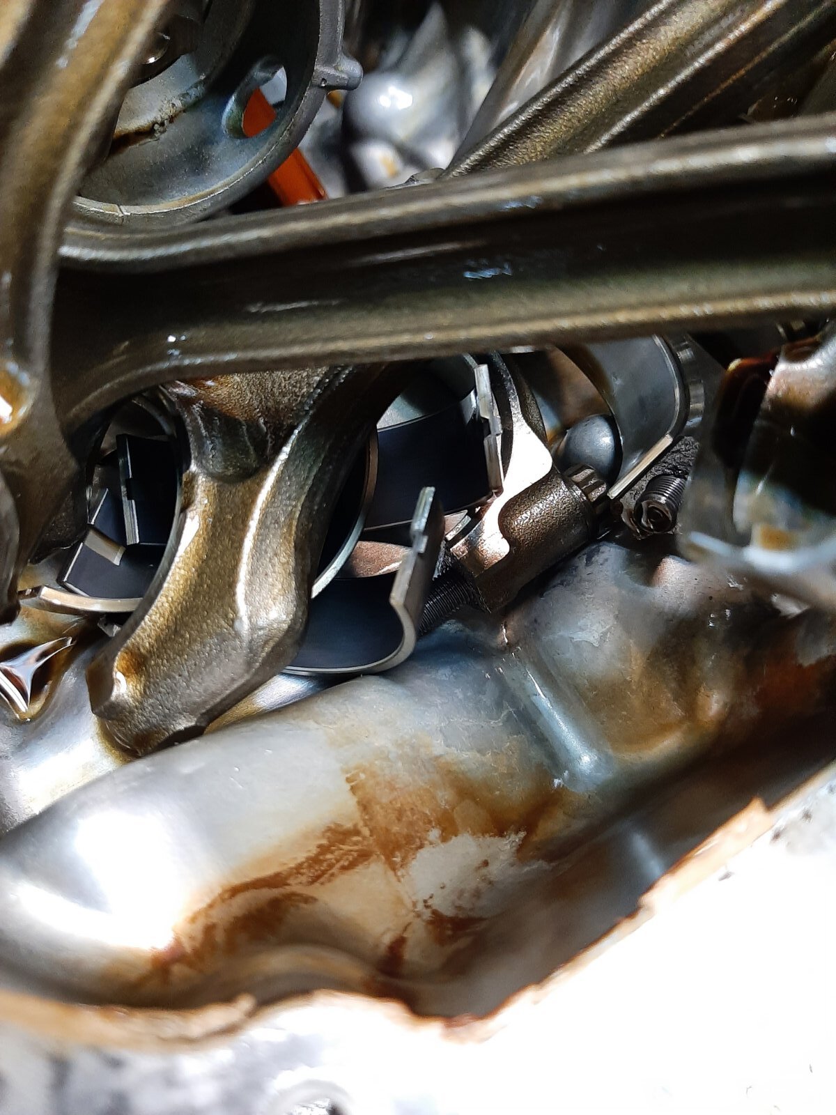

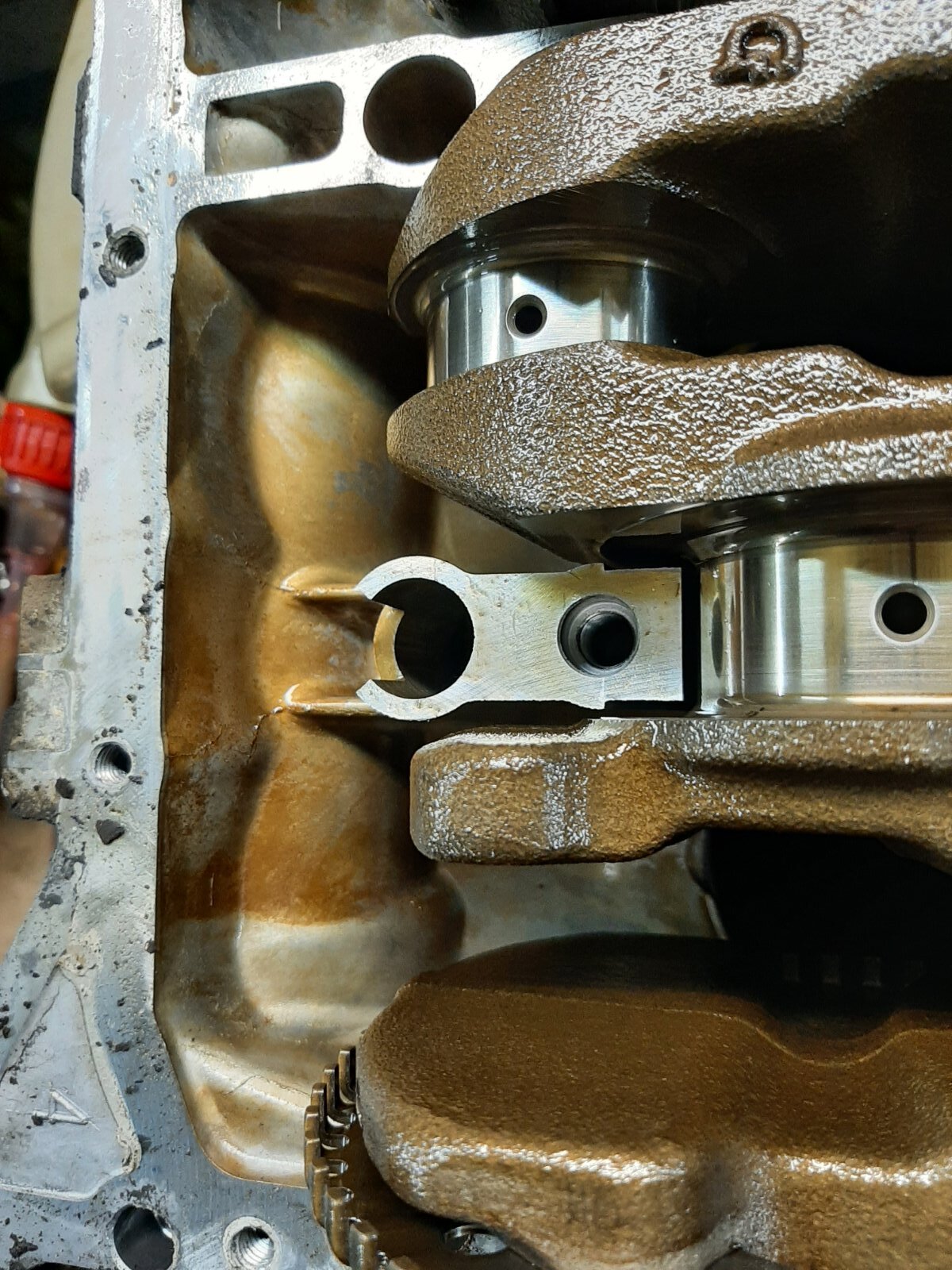

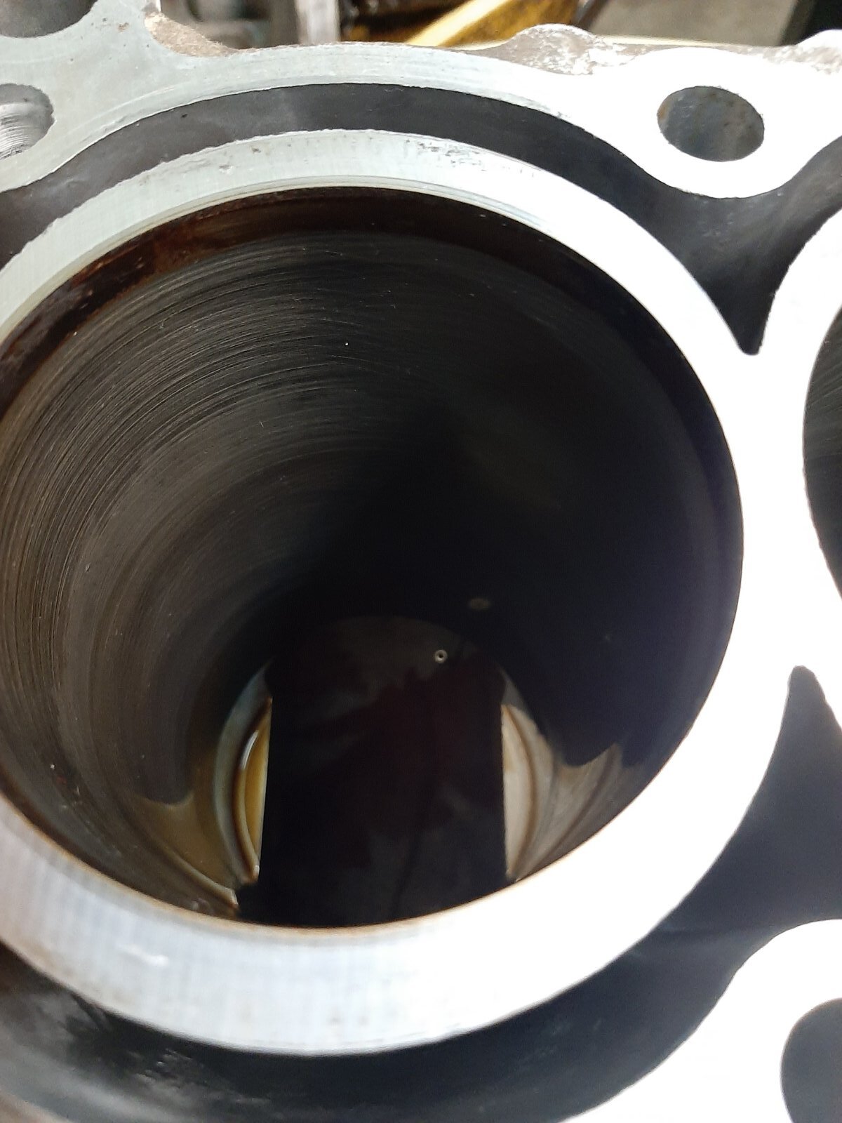

Частично разобрали мотор из за расхода ~380-400 мл/1000км (еще есть небольшая перекладка поршней при ускорении на холодную). Пробег 114000км, 7 лет и 7 мес. Все кольца подвижны (вращал сам), зазор компрессионного в цилиндре норма, на 1 коренной шейке и вкладыше натёртость с краю. Моторист сказал что перегрев поршней. ГБЦ пока не разбиралась, промер цилиндров нутромером позже.

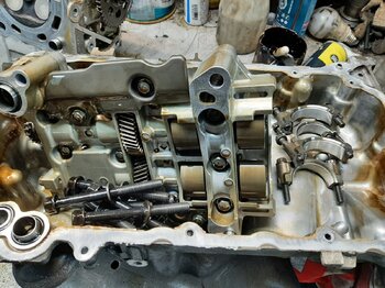

Двигатель (цветопередача немного искажена, съёмка на телефон A50):
20210924_162855.thumb.jpg.2ece87eec9ac78639169ace2ba564544.jpg20210924_162904.thumb.jpg.508cf6558a24734c088ac572a1f8cd63.jpg20210924_162907.thumb.jpg.c7a795cc256d9e638173a5581a9728ce.jpg20210924_162911.thumb.jpg.c113ca900ceda57a55a5d4596777b198.jpg20210924_162915.thumb.jpg.e5500c2e24932da06ea7fc67329ea3ac.jpg20210924_162947.thumb.jpg.82458caf5467e6d959bdf0a0bed507ee.jpg20210924_164748.thumb.jpg.3d4edc3adc476210927982155878499b.jpg20210924_164757.thumb.jpg.655e24b5d7b08d6e38cb3dd8275088b5.jpg20210924_164801.thumb.jpg.a9350388e9e4d7dffcd58a229935cafb.jpg20210924_164805.thumb.jpg.881b72d0079345701ab39a9bdc85e2cd.jpg20210924_164933.thumb.jpg.9d4b2f9ec901395f3b7dc3f9ad6607c5.jpg20210924_164937.thumb.jpg.2e50f2c0029287f0ef1695366abb8a66.jpg20210924_165155.thumb.jpg.2c2b0ceda741b5b9b740c40e429e48e9.jpg20210924_165201.thumb.jpg.6cba42b84831cec5cb8df5d51bab613c.jpg20210924_165208.thumb.jpg.4c56f0762ecc024b9797ed97acaf360e.jpg20210924_165212.thumb.jpg.397a15a29100f7b68d3ab943a008ae63.jpg20210924_165219.thumb.jpg.5dcca03de06f30c22bfd2c274a9736b2.jpg20210924_165302.thumb.jpg.e3e9335d276fa646420167708825c953.jpg20210924_165313.thumb.jpg.6adac686a27989235030787b9f8510a5.jpg20210924_165317.thumb.jpg.c4981c9578b2c3f01000a4ba01f1d22a.jpg20210924_165321.thumb.jpg.78f3b9dd0ea489d2b6b29fdc9297b327.jpg20210924_165327.thumb.jpg.0f942ebd873a4a0c2298f8afb3088a6a.jpg20210924_165404.thumb.jpg.90c6c89a0a7b26bff779ec1a4d9094b5.jpg20210924_165914.thumb.jpg.0433771529d63b055c073082d2d27945.jpg20210924_165919.thumb.jpg.07287aaab5f18441cda137aed0d83c57.jpg20210924_162921.jpg20210924_164229.thumb.jpg.9f971f9a96a114bc50a5429bfd5ef688.jpg

elvis Похоже на эллипс в цилиндрах.
1.А фото свечей есть.
2. Маслосъемные кольца можно фото крупным планом, особенно где маслосливные отверстия.

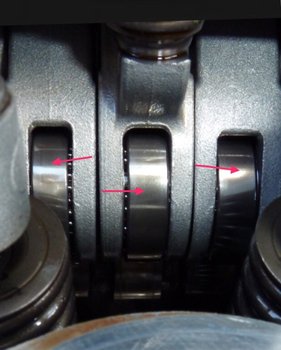

Ещё вопрос, потерт так понимаю верхний коренной вкладыш с передней части коленвала и нижний с задней?
этот мотор очень хорошо ходит на маслице 0-30 (а5/b5), 0-20 сильно шумное а 5-30 густовато зимой, сам эксплуатировал его до 150к
elvis Хорошо бы посмотреть фото днища всех четырёх поршней, а так же штоки клапанов, как впускных так и выпускных.
З.Ы. Детали двигателя на фото (нижний ряд) разбросаны безобразно.  Культура ремонта ДВС в данном сервисе, похоже отсутствует.
