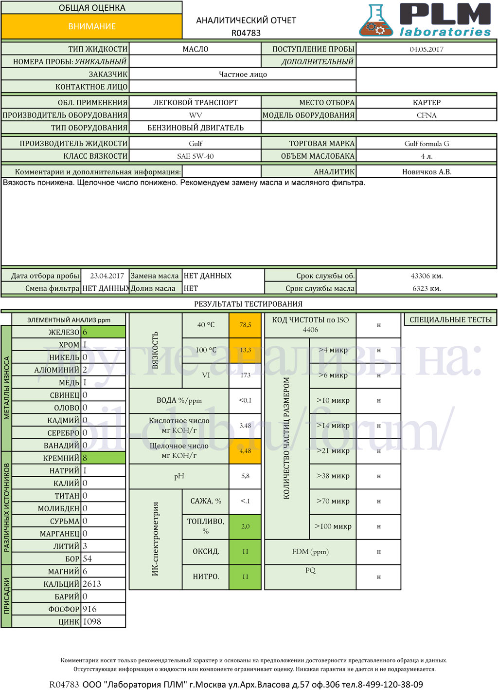

Gulf formula G 5W-40 отработка на WV Polo Sedan после 6 323 км
Масло: Gulf formula G 5w40 (приобретена у официального представителя при ликвидации склада за 1005 р.)
Автомобиль: WV Polo Sedan, 2015 г., 1,6 (105) CFNA, АКПП.
Общий пробег на одометре: 44 306 км.
Пробег на масле: 6 323 км.
Моточасы: не считал.
Израсходованное топливо: примерно 657 литров.
Доливки масла: нет.
Присутствие отложений в двигателе ДО: нет.
Присутствие отложений в двигателе ПОСЛЕ: нет.
Автозапуск: нет.
Наличие чип-тюнинга: нет.
ГРМ: цепь.
Предпусковые подогревы: нет.
Период эксплуатации:январь-апрель.
Топливо: Бензин Татнефть 92.
Режимы: 70%/30% город(пробки)/трасса.
Фильтр масляный: Mapco.
Фильтр воздушный: OEM.
Объем заливаемого масла: 4 литра.
Отбор масла: из поддона в б/у полиэтиленовую бутылку 1,5 л.

Gulf Formula G 5W-40 WV Polo Sedan 6323km rev_UAO BASE_.pdf
сразу оговорюсь, анализ свежего вбивал старый древний, сильно не присматривайтесь к нему, между маслами и партиями несколько лет... Так для примерного понимания. :)
В следующий раз попробуйте проехать до 8тысяч км и сделайте UOA ещё разок - в этот раз масло совсем ещё живое. :)
Все просто отлично, износа нет вообще, алюминия, железа и хрома можно сказать нет. Топливная в идеале. Масло еще живое - можно было добавить +20% к интервалу. Вязкость просела незначительно, кремния не добавилось (очень хороший воздушный фильтр?). Обсуждать нечего.
Изменено пользователем vital_xbc
Какой-то чудесный движок: за такой интервал металлов износа минимум. И в обкаточный период примерно так же http://www.oil-club.ru/forum/topic/27242-millers-oils-trident-5w-40-otrabotka-na-wv-polo-sedan-posle-8160km/
У меня Железа и Алюминия вдвое больше, причем стабильно. А в околообкаточный период еще больше (на Орлен Ойл)!
Причем езжу я аккуратно: тапку в пол не давлю.
То ли это отличие CFNA от CLRA, то ли еще что...
rev, а как у тебя с прогревом движка дела обстоят?
Конечно, еще нужно учесть, что тут заливка 4 л, а у меня всего 3 - это тоже должно влиять и на живучесть масла, и на концентрацию элементов износа.
Моточасы Дима. У него моточасов скорее всего мало... Средняя скорость не указана, моточасы не указаны. А меньше моточасов меньше и износа.
@torcon, ты хочешь сказать, что мои 200-250 моточасов - это много? :)
Сомневаюсь, что тут их меньше 200...
По расходу топлива прикинь...
@ПавелТ, расход топлива получается 10.3 - большеват для седана VW Polo - значит города много.
У меня машинка тяжелее и то расход 10.5 был зимой при 18-20 км/ч ср.скорости. Так что тут и 250 моточасов может вполне быть.
Добрый день! Часы считать не чем, но в этот раз по ощущениям их было много. Двигатель не грею, прогревается на ходу не быстро.
Даже учитывая потенциально проблемный CFNA - по износу шикарно. Может крутой оригинальный масляный фильтр задержал все металлы?
@vital_xbc, у меня такой же фильтр. Но не в нем дело. Вот был анализ на весьма посредственном фильтре, причем возможно с очень слабым перепускным http://www.oil-club.ru/forum/topic/27884-cupper-5w40-otrabotka-na-polo-sedan-16-cfna-posle-10000/
По металлам все ОК :pardon:
Кислотное 3.48 все таки высоковато задрало, я бы не стал дальше ездить, менять да и все - чего тут вытягивать еще клещами за уши из этого масла? :)
