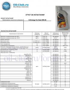

Всё равно пропорция ZDDP перекошена. Не может так фосфор срабатываться. Это не бор и не кальций.
ИМХО, если бы пакет не доложили, это бы сказалось и на цинке. Скорее, косяк лабы...
Если косяк лабы? как это проверить? может привлечь их к обсуждению?
Влияет на анализ как то 92-ц бензин, вместо 95-го?
Если только разницей в октановом числе измерять, то никак не должно было повлиять. если смотреть качественную составляющую, и то если 92 "плохой", а 95-й "хороший", тогда может. А если 95-й был бы "плохой", а мой 92-ой "хороший" ? Или что вы имели ввиду?
Я на всякий случай конечно связался с лабораторией PLM Labs и попросил перепроверить, смогут только в пнд понятно.
НО это не косяк лабы. Это такой пакет присадок. Посмотрите масло на таком же пакете присадок, просто другой вязкости.
Плюс масло ухлопал двигатель, нормальная сработка фосфора, бора итд произошла.
Наверное это просто недоложенный по процентовке пакет присадок Afton. По рецептуре Afton Hitec требуется 10% пакета присадок, они положили например 7% отсюда такое малое содержание элементов, да плюс двигатель естественно сработал масло.

"Угадай, что в канистре!" – это рекламный слоган масел Газпром. В масле есть хоть какой-то пакет присадок, автору повезло. Больше тут и обсуждать нечего :D
Как то быстро 250 бора сработались если это Afton.
Афтон никогда медленно не срабатывался. Это ещё довольно хороший анализ для 270 мч. Могло быть и хуже.
по заказ-наряду, есть рекомендации замены масла через 7500. Формально дилер предупредил)) Хотя устно не было сказано об этом)
Бор, что у Afton, что у Infineum всегда прилично срабатывается - это не новость. А вот такая сработка фосфора - это нонсенс. Причём цинк то на норм. уровне...

Показатели прямо сказать не выдающиеся..
При том что данное масло в принципе не из дешевых.

Ну, будьте объективны, видно же, что в масле куева туча топлива. Но нет - "Газпром" не доложил присадок, бла-бла и т.д. "Эфтон - пакет хороший, но только если он будет в канистре шелл, а не газпрома". Смешно, правда. Я уверен, если бы в анализе был бы Шелл или Мобил, то обсуждение было бы в сторону совершенно другого русла. Про Эру маркетинга я лучше промолчу: ролф, нгн...

@l.stepan, посмотри мой анализ в подписи. Там Claritech и топлива еще больше, но вопросов к маслу нет. Все-таик слабовато отработало данное масло и спорить нечего. Другой вопрос, что и аналогичное GF-5 справилось бы не лучше.
