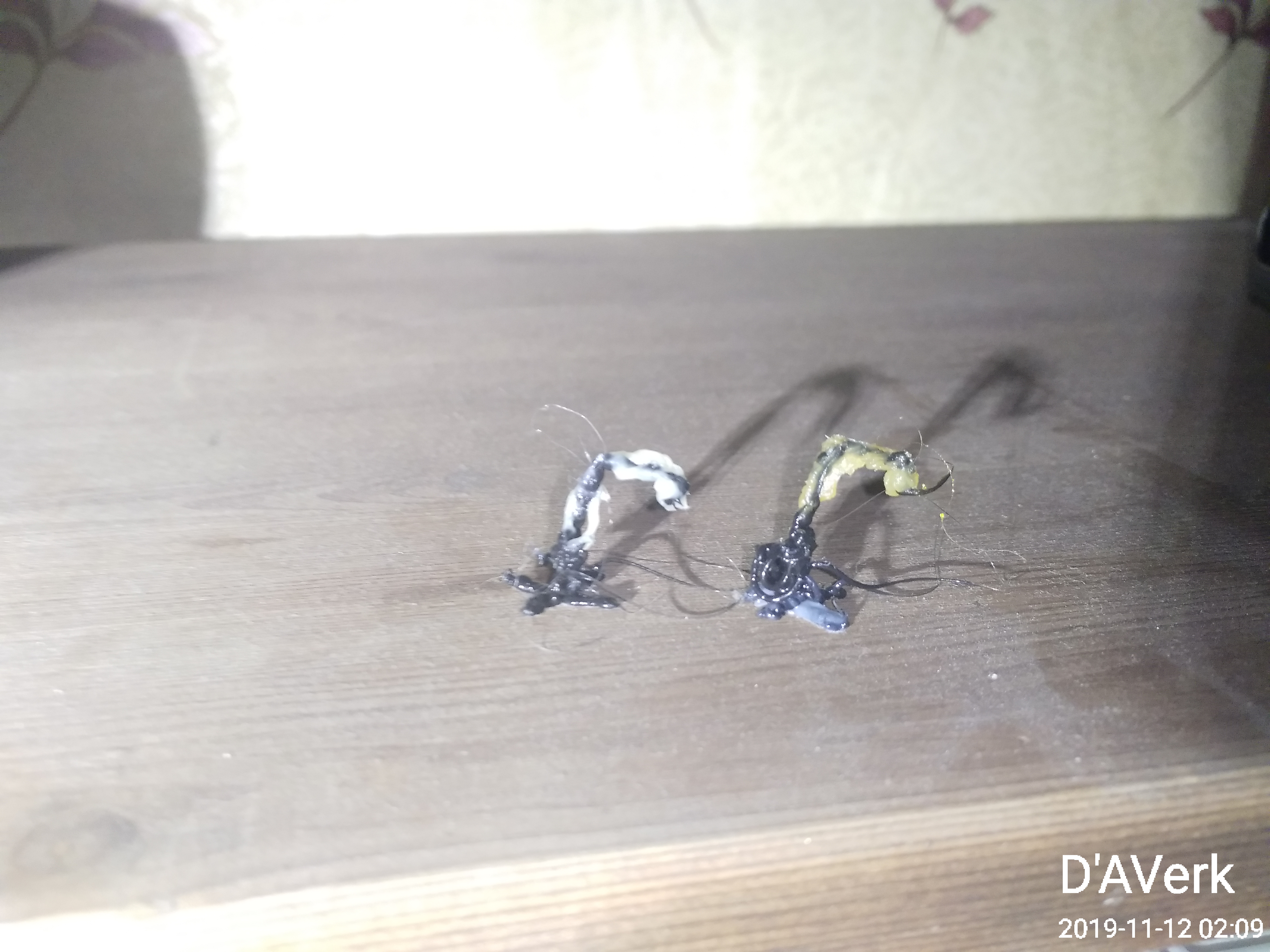

Screwdriver78 Кстати, я тут озаботился тем, что эстеры в моликоте по идее к большому количеству разных пластиков агрессивны. А то была мысль им кое-что смазать (электрокорректор фар, пластиковые шестерни). Не придумал ничего более умного, чем взять, например PLA пластик обмазать (это же тоже биополиэфиры, а как нам подсказывает практика, они должны от полиэфиров и страдать). Сделал 3д ручкой виселицы... обмазал одну моликотом, другую тефтелей.
Но блин либо этот PLA полиэфир моликота не берет, то-ли опыт надо проводить дольше и в других условиях... не размягчается вроде как пластик.... Хотя он же зараза может мягчеть тонким слоем по поверхности (что срежет зубья шестерням)...
6 часов назад, D'AVerk сказал:
Да ну, так за несколько дней в нормальных условиях ничего не заметить.
Тут надо бы взять литую деталь с блестящей поверхностью, сделать мазок, и ну хотя бы на батарею. А через неделю стереть смазку и в отраженном свете посмотреть, не стала ли поверхность в этом месте матовой. Если стала - значит, поджирает.

Screwdriver78 так я так понимаю прямого жора не будет. Просто поверхностный слой пластика размягчится, что в случае например шестерен приведет к их износу и срезанию по кончику.
Ну тут просто вопрос во времени воздействия. За день размягчится микрон, за год - 200 микрон. Года за три поверхность начнет сыпаться по трещинам...
