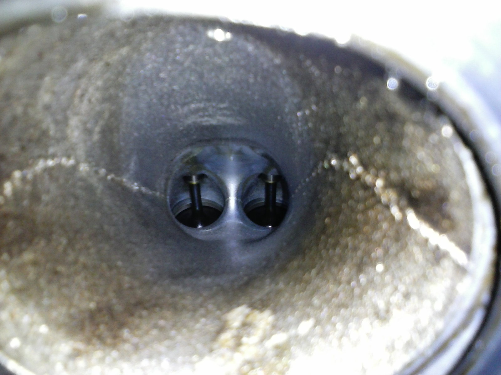

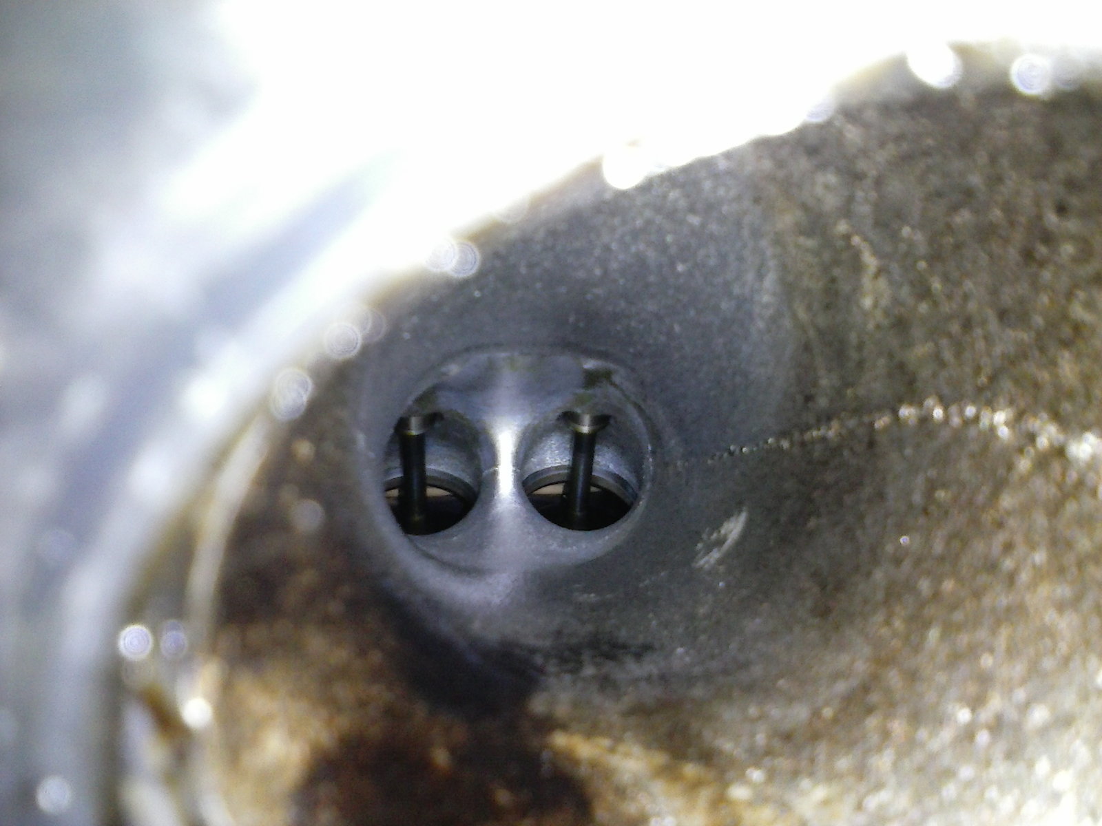

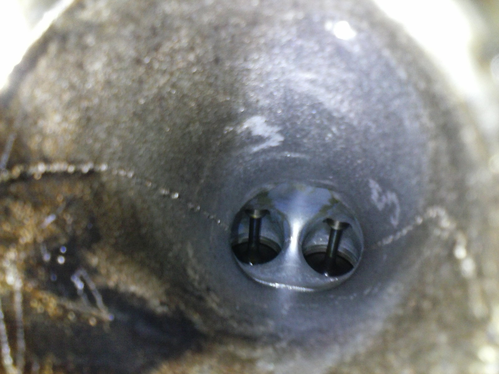

Invis 270 Опубликовано: 27 мая 2018 Поделиться Опубликовано: 27 мая 2018 Дополнение, накатал еще примерно 1000км, кончился стартер, полез его менять скинул коллектор и удалось запечатлеть состояние впускных клапанов после всех процедур 1-2-3-4: фото "ДО" к сожалению нет, т.к. не верил в присадки и промывки, все было в масле и впускной патрубок и сам фильтр воздушный, клапана в наростах Проверка клапанов показала 9шт были зажаты, остальные в минимальном допуске, хотя до всех раскоксовок и промывок, всего 15к пробега назад, были отрегулированы. Расход бензина пока не могу засечь постоянно веду какие то работы, бортовик с ума сходит)) Масло по щупу пока на месте, все еще держится по верхнюю метку, ну мб и ушел 1мм, мб просто на глаз не заметно, посмотрим еще 4 Ссылка на сообщение
Renat 582 Опубликовано: 27 мая 2018 Поделиться Опубликовано: 27 мая 2018 (изменено) Invis это результат очистки icc 300? Изменено 27 мая 2018 пользователем Renat Ссылка на сообщение
Invis 270 Опубликовано: 27 мая 2018 Поделиться Опубликовано: 27 мая 2018 27.05.2018 в 14:34, Renat сказал: Invis это результат очистки icc 300? Раскрыть здесь в теме пару страниц назад отписывался, был комплексный подход, но основной упор, первоначальный этап, это раскоксовка IC300, именно после 2 баллонов был растворен кокс в камерах сгорания, далее было закрепление результата, Лавр+Kyk Ссылка на сообщение
NAK 1 557 Опубликовано: 27 мая 2018 Поделиться Опубликовано: 27 мая 2018 27.05.2018 в 16:48, Invis сказал: здесь в теме пару страниц назад отписывался, был комплексный подход, но основной упор, первоначальный этап, это раскоксовка IC300, именно после 2 баллонов был растворен кокс в камерах сгорания, далее было закрепление результата, Лавр+Kyk Раскрыть В течении какого времени была произведена комплексная обработка? Сколько по времени занял каждый этап? Стоимость материалов и работы? Может ещё вспомните какие-то особенности. Ссылка на сообщение
Invis 270 Опубликовано: 27 мая 2018 Поделиться Опубликовано: 27 мая 2018 27.05.2018 в 19:09, NAK сказал: В течении какого времени была произведена комплексная обработка? Сколько по времени занял каждый этап? Стоимость материалов и работы? Может ещё вспомните какие-то особенности. Раскрыть -В течении месяца и 1000км пробега, два этапа, можно было на них и остановиться но я поспешил и забыл/не знал/первый опыт так сказать, про BG109! Этапы: 1) Мягкая промывка VMPавто в мотор, в бак Лавр+ЛМ, но это я тогда только изучал раскосовки и промывки, в итоге основное начало можно считать с добавки во впуск и цилиндры IC300 2) Через 500км Лавр+КУК 3) Теперь уже BG109 низ мотора помыть, через 8000км, + еще взял IC300, нашел кокс еще внутри мотора там где клапан вент.карт.газов стоит, залью туда а BG домыть должна по идее. -Стоимость. Этапы: 1) 2шт IC300 + 4шт Свечи Ween + 4л Масло Eurol SLA + 1шт Фильтр Vic. Стоимость 600+1300+2100+250=4250руб Работа, основное делал сам, за замену масла 500р отдал 2) 1шт Лавр ML101+ 1шт KYK. Стоимость 460+590=1050руб Работа тут опять пришлось к помощи друже прибегнуть у него на сервисе этот аппарат для промывки инж. есть 1500руб отдал 3) 1шт BG109+ 1шт BG110 +1шт IC300 Стоимость 450+590+330руб=1370руб + доставка 200руб + Работа так же за смену масла 500руб отдам Итог: 9370руб можно конечно откинуть цену масла т.к. ТО по умолчанию требует расходников и свечи старые, если есть, использовать их, и тогда 5720руб Добавлю 1й этап правильней совместить с 3-им, я поздно спохватился т.к. это первый опыт! А также стал постоянно использовать присадки в топливо "на каждый день" Лавр или Wynn's их добавляю по половине требуемой дозы, экономии и профилактики ради)) 1 Ссылка на сообщение
