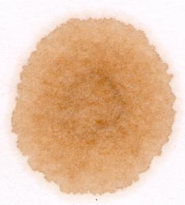

Капельный тест давайте посмотрим, актуально показал что масло мертвое. Четкая грань внешнего кольца и пропадающее ядро...

И что не так? Первое масло, у которого щелочное ещё выше кислотного.
