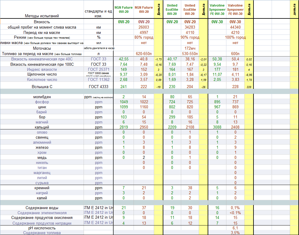

Valvoline SynPower FE 0W-30 отработка на Toyota RAV4 после 4210км

Сформировал все анализы в одну таблицу
Нужно отметить что последний анализ сделан в PLM Labs, а предыдущие в старой лабе. Железо, алюминий между ними совпали по содержанию.
