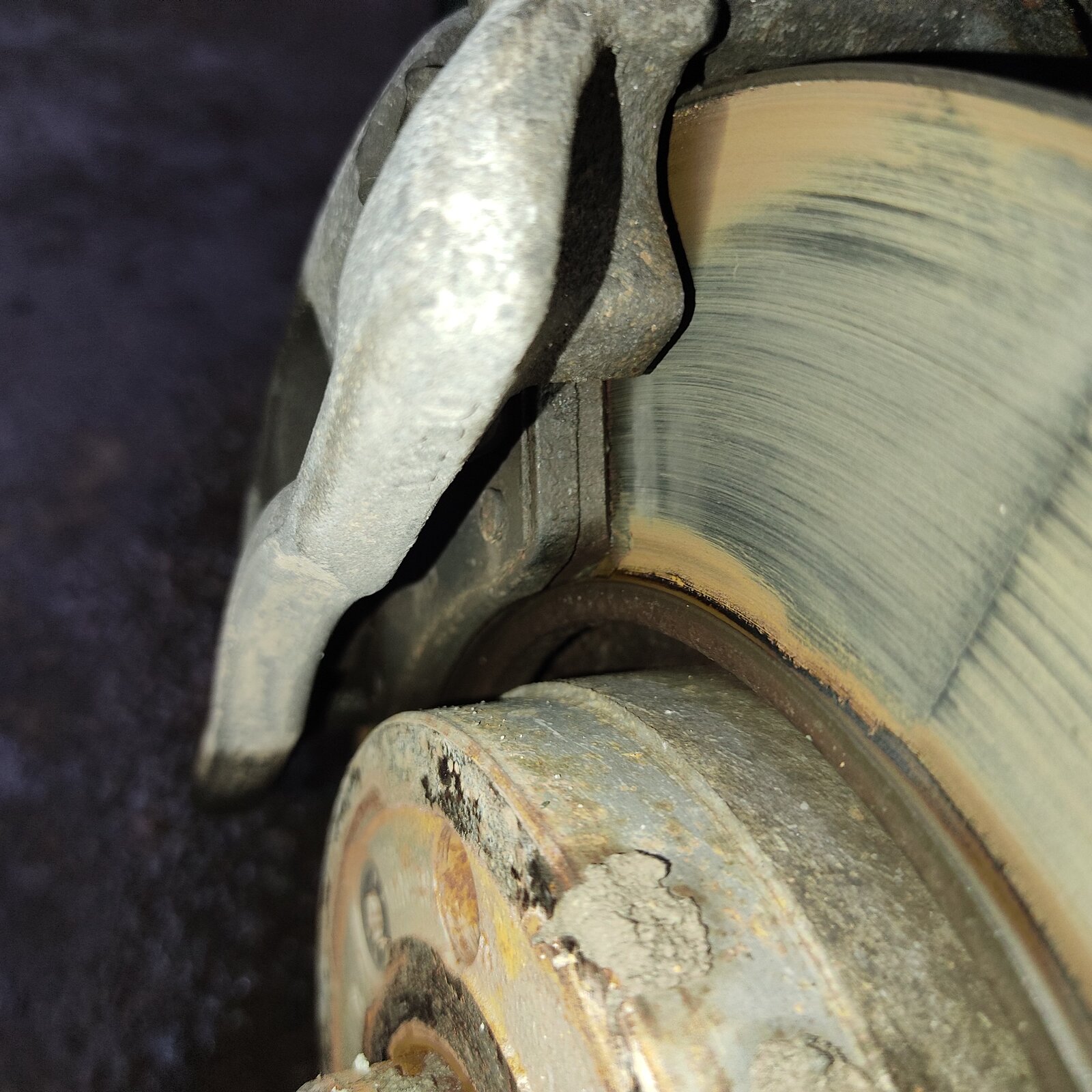

8 минут назад, mihail026 сказал:
так промерка у ОД показала 20,1мм.
 Заводские колодки прилично грызут диск, к меня ощутимая выработка на дисках (не мерял, весной, при замене колес померяю). Колодки стерлись чуть более половины, на лето скорее всего оставлю. все заводское, пробег 37ткм. Диски (триалли) и колодки (кетл) уже прикупил.
Изменено пользователем rodof
3 минуты назад, rodof сказал:
Я не сторонник таких вещей. После 130тыс.км. тоже промерю всё и приму решение. Но менять колодки и диски буду обязательно одновременно и одной фирмы. Или, как всегда, доверюсь дилеру, оригинал всё-таки себя зарекомендовал абсолютно по всем запчастям.
rodof Такая же шляпа была на ларгусе- заводские проточили диск к 40 тысячам так что менять пришлось диски,при том что колодки даже на половину не стёрлись.
А следующие диски( фенокс,на удивление) до замены проехали 128000.
Сейчас диски ремса стоят- ещё один комплект колодок докатаю и под замену..
