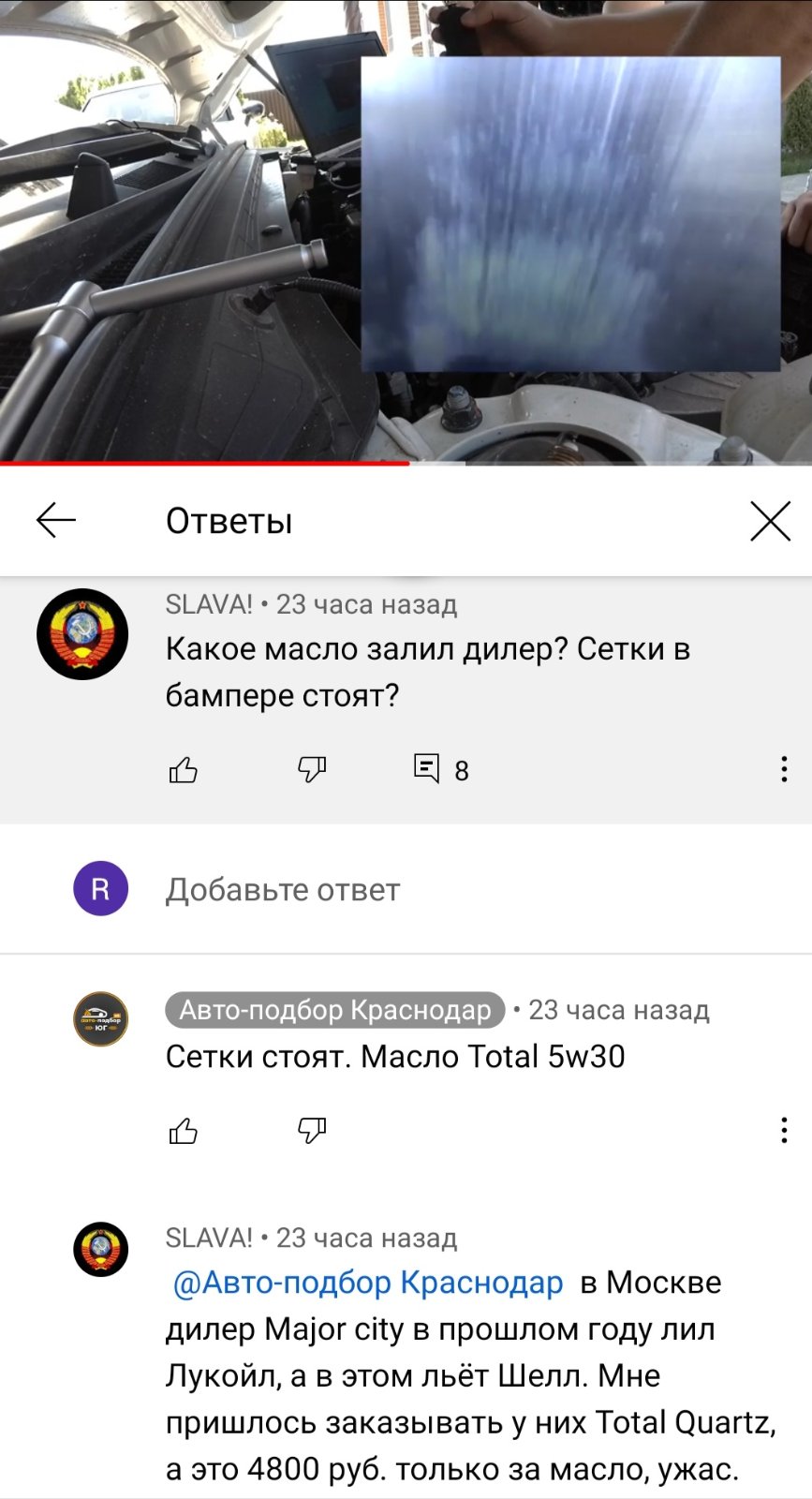

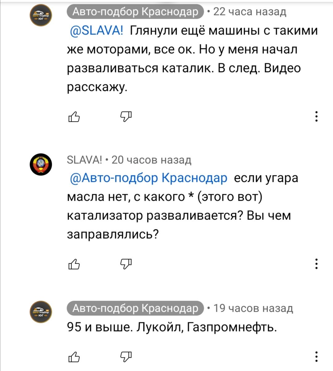

@SAE20 и другие желающие, прокомментируйте, пжлст, - новая модель КИА К5 с новым 2,5л мотором, пробег 15тыс.км, причем было сделано ещё и промежуточное ТО на 9тыс.км, на котором тоже меняли масло. Эндоскопия цилиндров показала нехилые задиры (в видео смотреть с 4-ой минуты). Авто эксплуатируется в г. Краснодаре (холодных зимних пусков нет), каталик уже начал разваливаться (хотя бензин применялся только АИ95/98 Лукойл/Газпромнефть. Масло дилер льёт Тотал Кварц 5w30 (с многомолибдена в составе). Что же, с@ка не так, с этими корейскими моторами?

Я, конечно, всё понимаю, но тут что-то не то с мотором, с зазорами в ЦПГ, со смазкой и охлаждением маслом. Единственное, что приходит на ум - автор сказал в видео, что они ездили на этом авто в Москву, в очень активном режиме, с превышением скорости, а отжиги, все эти корейские моторы не переваривают от природы, видимо, при этом идёт перегрев ЦПГ, ну и сетка в бампере, конечно, усугубляет нарушение теплообмена/охлаждения. А почему так рано начал разваливаться каталик - вообще непонятно.
