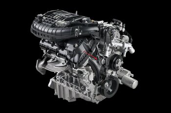

Понадобился тут родственнику 7-ми местный авто
Среди прочего рассматривался и Форд Эксплорер 5 с движком 249 лс бензин
Заинтересовался, стал "рыть"
Вот про серию этих фордовских моторов Циклон
https://otoba.ru/dvigatel/ford/cyclone.html
Конкретно этот 3.5 Ti-VCT
https://otoba.ru/dvigatel/ford/cyclone.html#3-5-ti-vct
И там уже написано, среди прочего
Цитата
Недостатки, проблемы и поломки ДВС Ford Cyclone
   Водяная помпа
Слабым местом агрегатов этого семейства служит не очень долговечная водяная помпа, которая приводится большой цепью ГРМ и поэтому ее замена весьма сложная и дорогая. Владельцы нередко ездят до последнего, что приводит к попаданию антифриза в смазку и коррозии внутренних деталей ДВС. В самых запущенных случаях помпа и вовсе клинит.
Тут фордовцы "обосрались" - помпу и её привод запихнули под переднюю крышку двигателя, да ещё и связали с приводами распредвалов той же единственной цепью... и под углом
Отметил стрелкой
И помпа при своём клине или разрушении тянет за собой нарушение фаз ГРМ со встречей клапанов и поршней, а то и обрыв цепи
Вот тут копипаст с Драйва, попроще - конкретный случай
https://b3auto.ru/articles/49704/
А тут оригинал и комментарии
https://www.drive2.ru/o/b/456018325525235504/
Короче, выход один - менять превентивно по пробегу - а это сложно и недёшево
