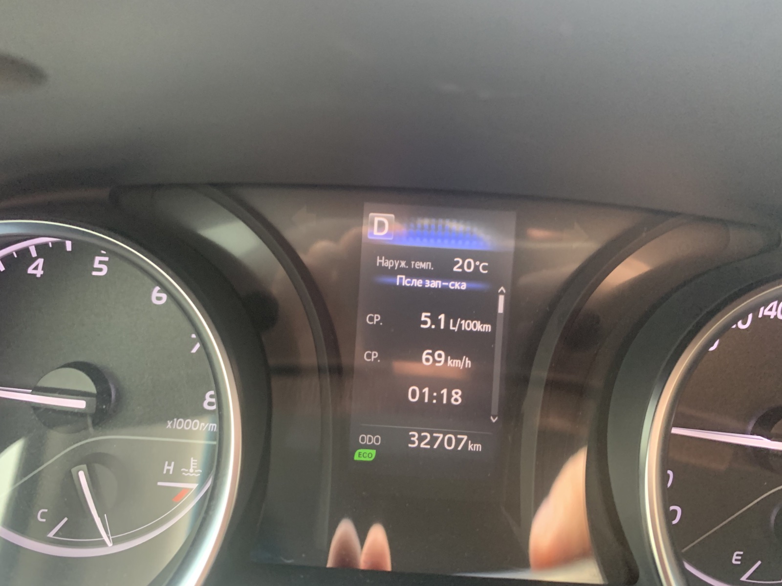

Да какая реклама, это любителям пруфов на заметку. Ужасов с мотором нет. А форум я давно читаю, но вот зарегался после вопиющих постов о якобы ненадежном моторе. Кому-то этот ресурс, пусть даже в 200-250 тысяч, катать больше 10 лет. Новая жизнь - новые реалии. А вот теперь посмотрите на экономичность этого двигателя.

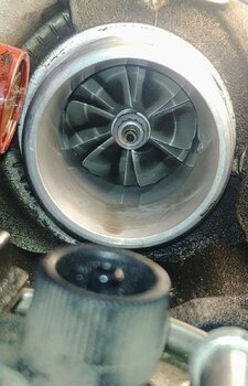

Не нашёл где спросить, кину здесь.
Кто в теме, как состояние турбины на ML(сфоткал когда менял топливный фильтр)?...

Renat Нужно изучить профильные форумы и понять ресурс турбины.
