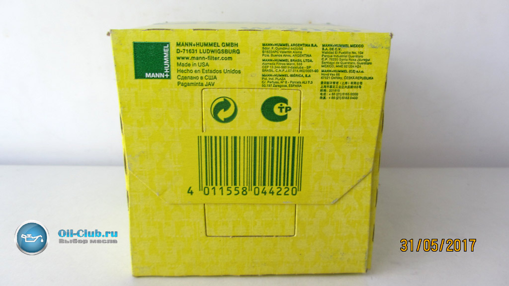

На коробке надпись Made in USA и применяемость к моделям автомобилей.
Кто может пояснить такой факт - фильтр сделан в США, а штрих-код германский, почему?
Или сейчас ставят штрих-код не страны производителя, а страны владельца бренда?
Или это только у Манна (и ещё кого-нибудь?) - но не общепринятая тенденция?
7 минут назад, Paulson сказал:
Брал на элантру написано корея.....
53 минуты назад, Alexandr65 сказал:
Alexandr65  - да речь не о том, где сделан - хоть в Китае, штрих-код соответствует стране производства, в твоём случае - Корее, или тоже немецкий - по месту нахождения фирмы?
2 часа назад, Paulson сказал:
Ну, мужики, вы, блин, даёте! ©
https://www.oil-club.ru/forum/uploads/monthly_03_2017/post-9349-0-52085600-1489602667.jpg
Для чего же тогда создаются всякие тотачи и нибк иже с ними ..?
На корейских MANN штрихкод тоже немецкий.
1 час назад, Andrey_74 сказал:
Воот - "так бы сразу и сказал" © :) спасибо

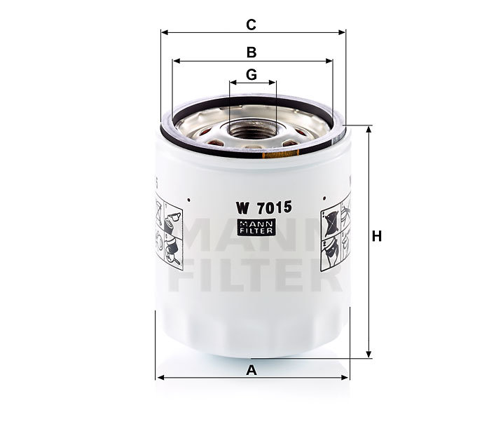

Хороший фильтр, именно поэтому тоже интересует совместимость с Тойотой, потому как в аналогах с-110/с-113 с таким клапаном, рынок пока предлагает лишь базальт, качество бумаги которого меня не впечатляет. Всё же параметры резьбы и кольца, были-бы не лишними.
Изменено пользователем Arab-chik
Размеры (мм)
A 76
B 70
C 61
G 3/4-16 UNF-2B
H 86
Перепускной клапан (бар) - 1.40
Обратный запорный клапан - 1
1 час назад, konung сказал:
Размеры (мм)
A 76
B 70
C 61
G 3/4-16 UNF-2B
H 86
Спасибо!
5 часов назад, Arab-chik сказал:
Хороший фильтр, именно поэтому тоже интересует совместимость с Тойотой... Всё же параметры резьбы и кольца, были-бы не лишними.
Arab-chik  - так в каталоге у Манна и подбор, и размеры указаны, и давление срабатывания клапанов
