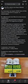

Mann W7015 Made in USA пилил torcon

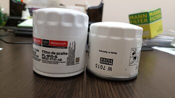

Есть аналоги с таким же перепускным клапаном?
motorcraft FL400S один в один, но только он примерно на 15-20 мм выше чем W7015.
привод на ладах его тоже не задевает, но тоже дорогой...
я тут себе с озона на пробу (вернее на чёрный день) заказал парочку не дорогих ливны premier-05, он тоже ч верхним перепуском, но они у меня в дело пойдут хз когда.

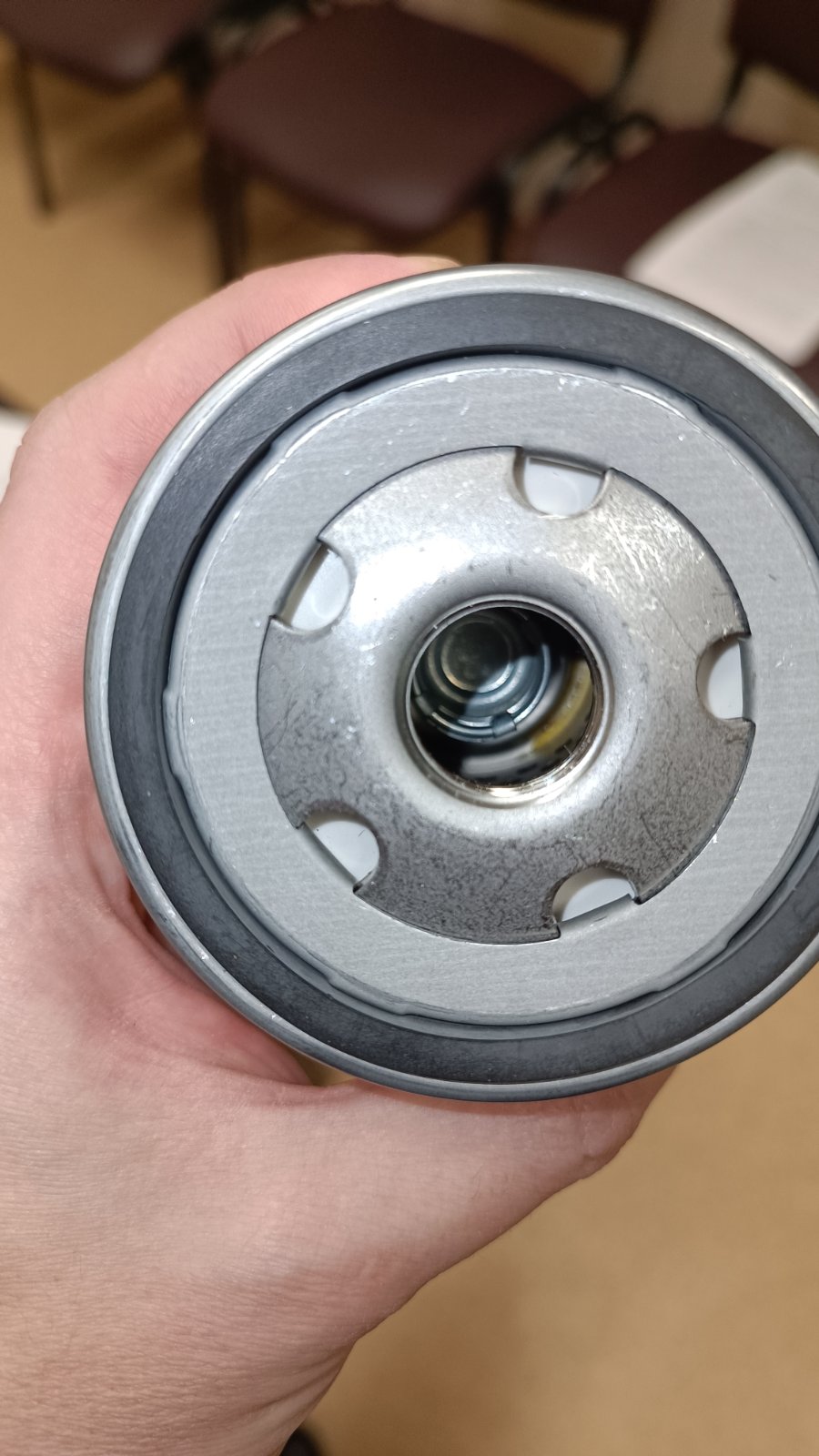

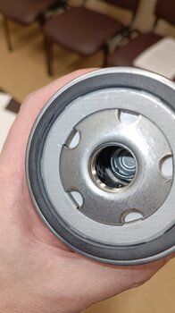

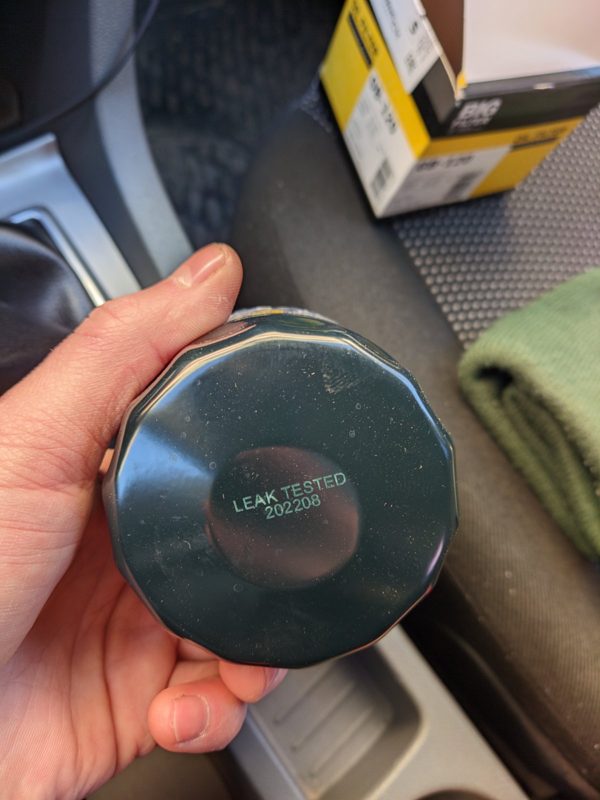

Только что, Diller-ups сказал:
Но там и строение внутри другое...
а вы фото выложите внутренней части, со стороны впускных отверстий сфотографируйте.
4 минуты назад, Diller-ups сказал:
Ману пофиг видимо))
Изменено пользователем NeVeR89
Diller-ups Спасибо за фото,w7015 стал фильтром с обычной конструкцией перепускного клапана,но всё равно это настоящий манн. Жаль только фишка с верхним перепускным ушла.
1 минуту назад, Максим Л. сказал:
Так это была его фишка из-за чего его и покупали многие! Капец... Что теперь покупать...

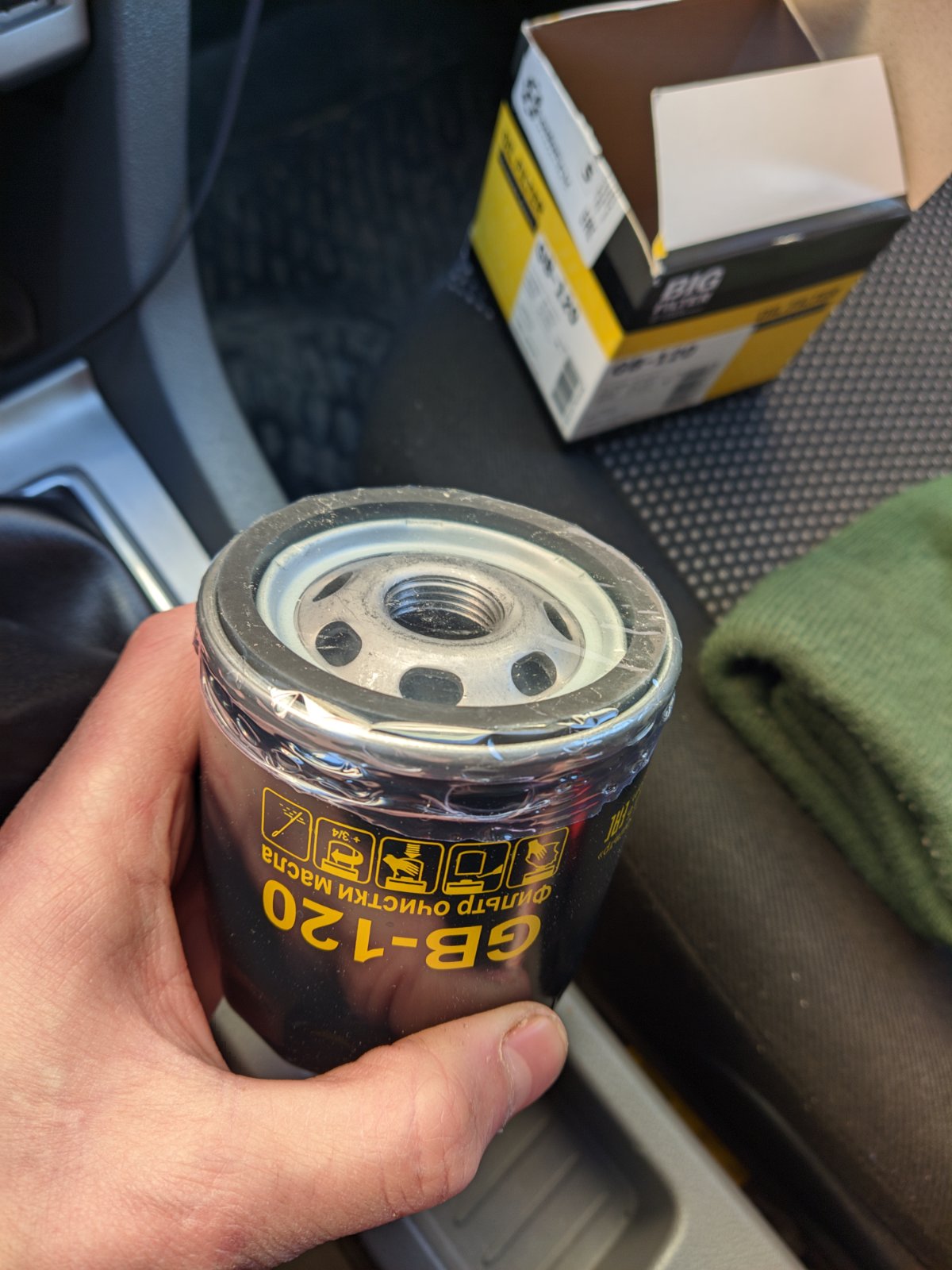

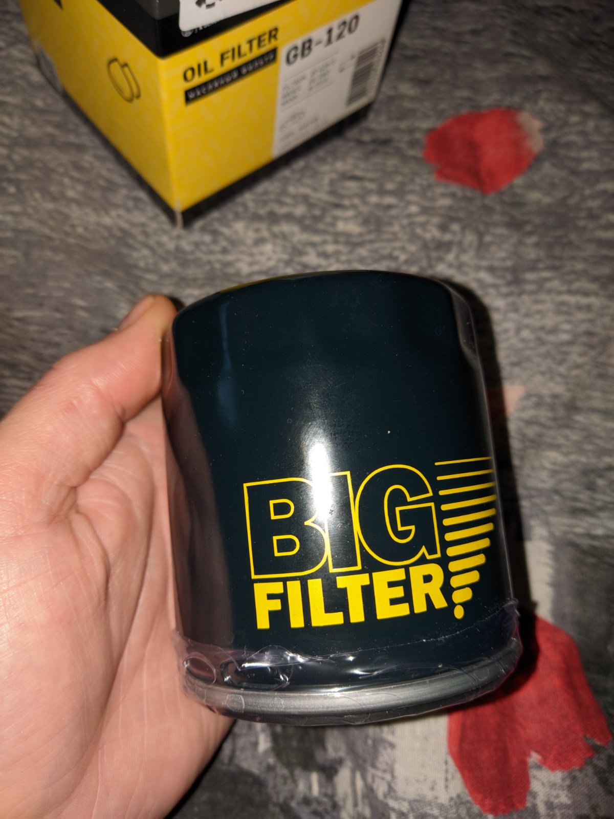

Big Filter GB120 - классический MANN W7015
1 минуту назад, NeVeR89 сказал:
Big Filter GB120, классический MANN W7015
Это проверенная инфа, он точно как ман и внутри?
5 минут назад, NeVeR89 сказал:
Этот big самый обычный фильтр,с оьычным перепускным, ничего интересного.

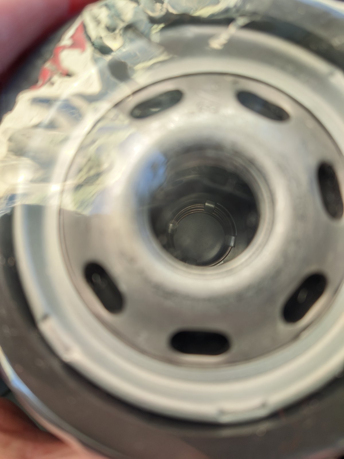

Так клапан вроде не такой? Клапан как в моем новоиспеченном мане. Или я путаю что-то?
