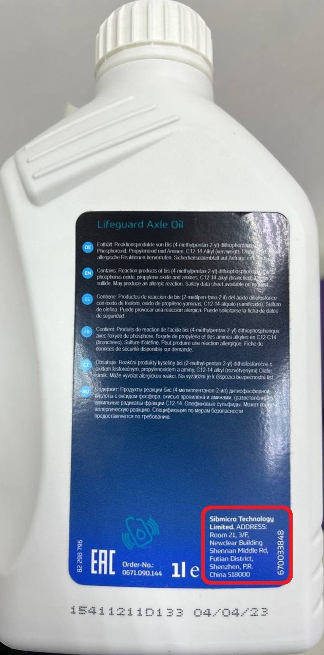

01.09.2023 в 13:15, potapcho сказал:
Вот оригинал от ZF, стоимость порядка 8 тыс, все присадки (судя по упаковке) на месте..
Залил себе с Торсен, будем посмотреть..

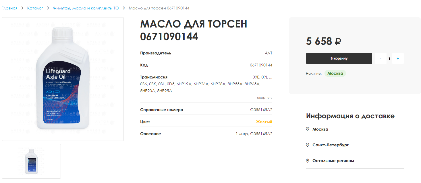

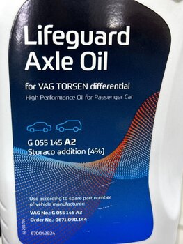

Вы читать этикетку на фото пробовали , которую человек выложил ? Не путайте с ZF LifeguardFLUID 6/8..
AVT- это масла марки ZF в данном случае  ZF 0671090144 у которого производитель в каталоге указывается теперь как AVTGR. Можнте убедится в этом пробив артикул у любого продавца. Масло полный аналог G 055 145 A2 , которое стоит сейчас 20 тыс за литр , а 0671090144 - 6 тыс .
Извините, не обратил внимания. Действительно схоже с коробочным зф.

https://avtgr.ru/catalog/filters_atfs_oil_change_kits/0671090144_torsen_axle_oil/?vin=WAUZZZ8R5GA146724
