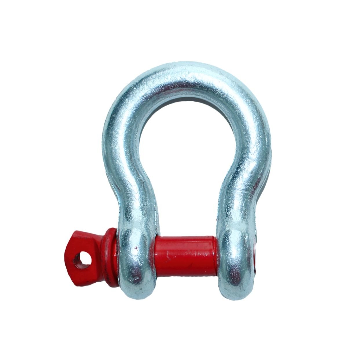

Долго консультировался с представителями Tplus, в итоге взял такой, серии PRO "Secura", артикул T001035:
Минимальная разрывная нагрузка (MBS): 6 т
Длина: 6 м
Ширина ленты: 40 мм
Материал: 100% нейлон
Защита петель: экокожа
Эластичность (удлинение при нагрузке): 25%
Исполнение: петля/петля
Для а/м с максимальной массой до 2 т
Гарантия: 2 года
+ шаклы, артикул T000962:
Минимальная разрывная нагрузка (MBS): 19.5 т;
Безопасная рабочая нагрузка (SWL): 3.25 т.
