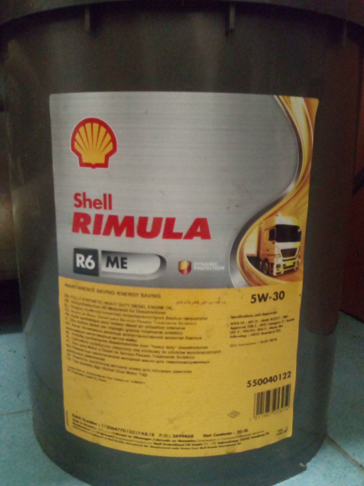

Ну не скажите, вы заливаете масло для грузовика в двиг куда нужно лить РСМО, представляю сколько у вас отложений , особенно золы в моторе )
Золы наверное лопатой буду выгребать При зольности масла то в 0.95:praising:
а стоп, у вас LME, пардон зола тут еще ок...исправил сообщение, но сути не меняет, анализ не делали случаем?

Ну не скажите, вы заливаете масло для грузовика в двиг куда нужно лить РСМО, представляю сколько у вас отложений в моторе )
А откуда возьмутся отложения если масло для грузовика (rimula r6 lme 5w-30) имеет зольность <1%?
мой фейл уже исправил так как на картинке был ME
