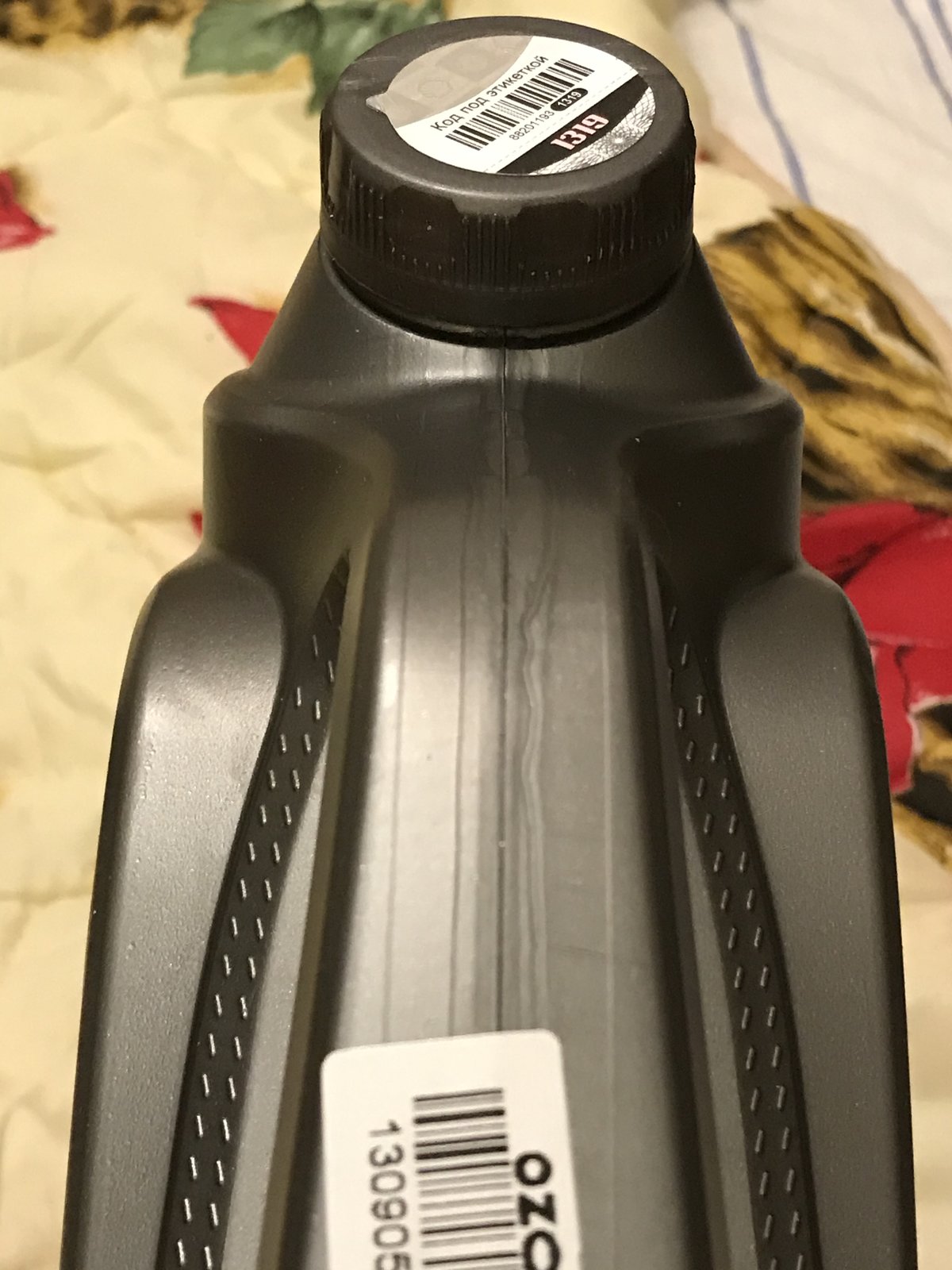

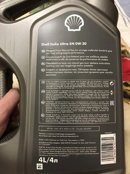

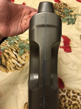

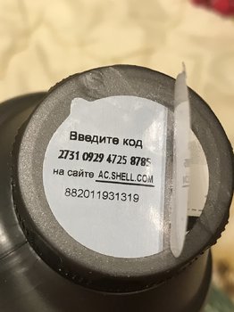

smold 838 Опубликовано: 23 сентября 2019 Поделиться Опубликовано: 23 сентября 2019 Проверьте на полинность? Взял на озоне Ссылка на сообщение
torcon 81 040 Опубликовано: 24 сентября 2019 Автор Поделиться Опубликовано: 24 сентября 2019 Подлинник это 1 Ссылка на сообщение
OlegGF 153 Опубликовано: 24 сентября 2019 Поделиться Опубликовано: 24 сентября 2019 smold а с проверкой кода то что? Ссылка на сообщение
smold 838 Опубликовано: 24 сентября 2019 Поделиться Опубликовано: 24 сентября 2019 4 часа назад, OlegGF сказал: smold а с проверкой кода то что? Я подумал что коду верить нельзя как в новой версии канистры 2019 года. Перебдел:)))) В канистрах 2019 года у подделки код пробивается как оригинал. Вот. Ссылка на сообщение
smold 838 Опубликовано: 24 сентября 2019 Поделиться Опубликовано: 24 сентября 2019 6 часов назад, torcon сказал: Подлинник это Фуууу, а я то думал..... Ссылка на сообщение
driverland 144 Опубликовано: 25 сентября 2019 Поделиться Опубликовано: 25 сентября 2019 Есть массовые, зафиксированные случаи, когда код с канистр производства РФ, пробился как оригинал? Помимо кода, на той, одной канистре, правда код с нее, только на словах был зеленым, есть и другие отличительные особенности. И все подделки, это 5в30 и 5в40. 0в20 если только сольют оригинал, для себя. 1 Ссылка на сообщение
OlegGF 153 Опубликовано: 25 сентября 2019 Поделиться Опубликовано: 25 сентября 2019 17 часов назад, smold сказал: Я подумал что коду верить нельзя как в новой версии канистры 2019 года. Перебдел:)))) В канистрах 2019 года у подделки код пробивается как оригинал. Вот. Там этикетка на канистре была вообще не похожая на настоящую и сам момент проверки кода через сайт на видео не попал - так что кто то зачем то сбрехал (моя версия - для хайпа и накруток просмотров на ютубе - а это извините деньги). Других видео на просторах интернета с подтверждением взлома кода я не видел - если есть, поделитесь. Ссылка на сообщение
