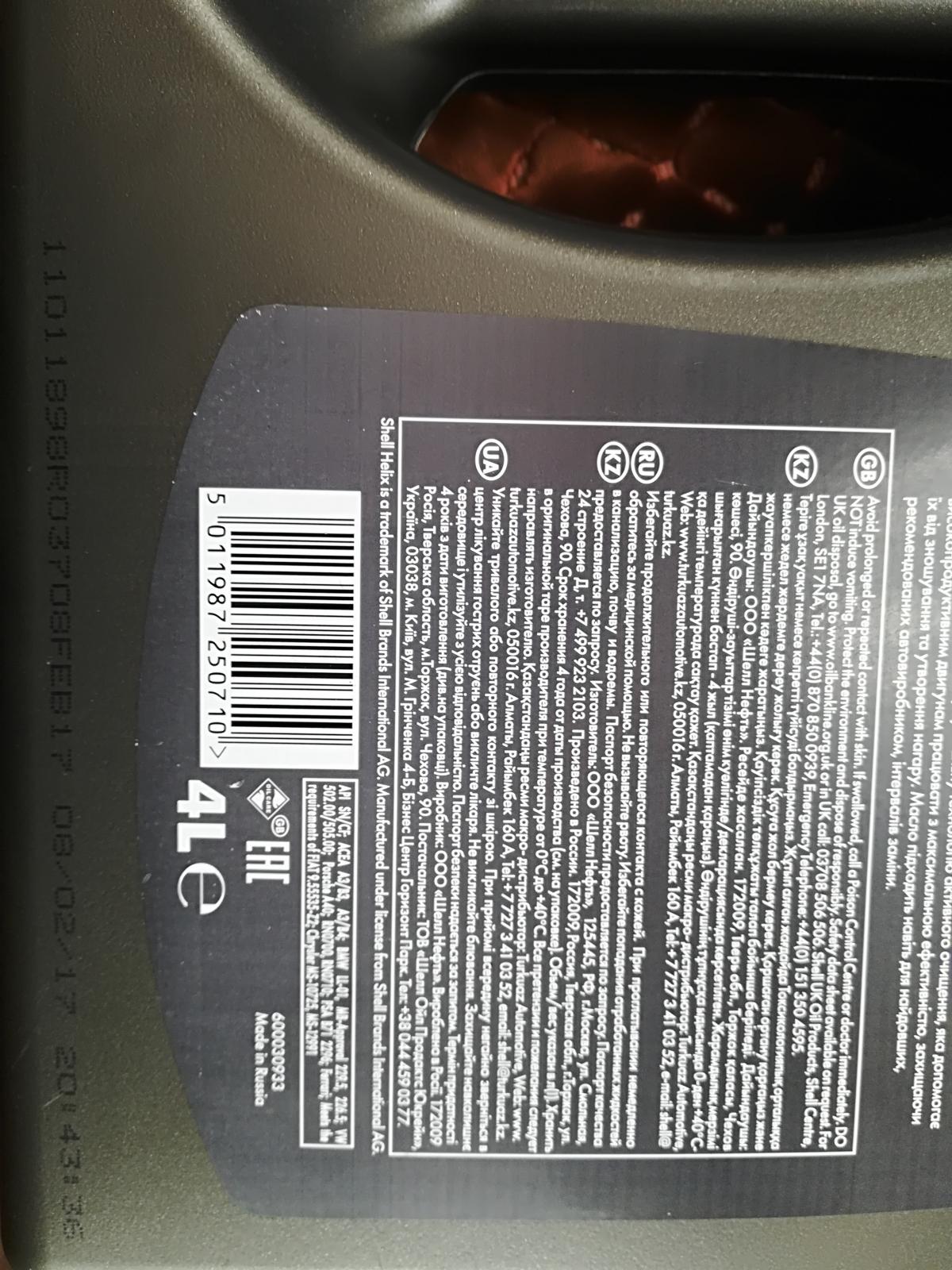

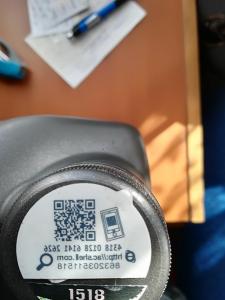

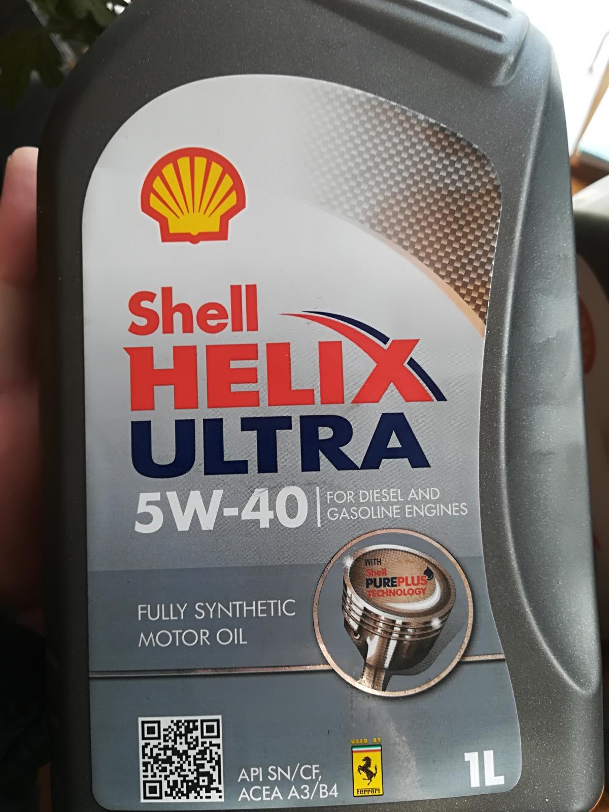

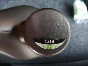

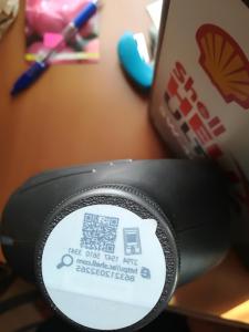

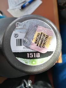

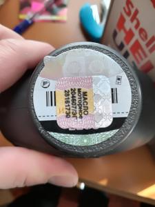

aleksei82 6 Опубликовано: 19 марта 2018 Поделиться Опубликовано: 19 марта 2018 Всем привет, купил недавно масло (ультра 4+1 л), брал у знакомых, маслами занимаются, насторожило следующее- ни одна из канистр не прошла проверку через сайт шелл. Отправил запрос-с шелла ответили, что продукт не оригинальный-продавец уверяет в обратном. Что скажете? Ссылка на сообщение
shevrick 2 112 Опубликовано: 19 марта 2018 Поделиться Опубликовано: 19 марта 2018 (изменено) @aleksei82, ну раз Шелл Нефть говорит не оригинальный, что как бы намекает ;) А вообще, не видишь отличий с твоей канистрой и канистрой-оригинал в шапке? Изменено 19 марта 2018 пользователем shevrick Ссылка на сообщение

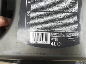

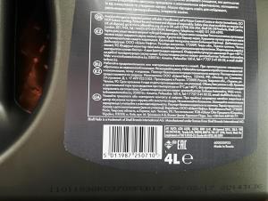

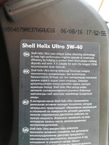

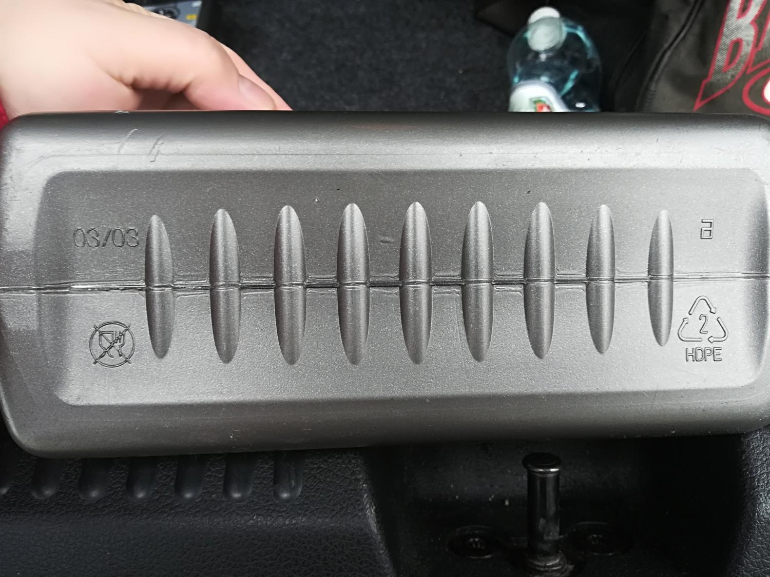

aleksei82 6 Опубликовано: 19 марта 2018 Поделиться Опубликовано: 19 марта 2018 (изменено) @shevrick, не вижу... ответ был из европейского отдела шелл. фото дна нет, канистра в багажнике, завтра могу добавить, но значок 11 мм в диаметре. Повернул фото с кодом. Блин, покупал у родственника, без всяких чеков... Изменено 20 марта 2018 пользователем aleksei82 Ссылка на сообщение
shevrick 2 112 Опубликовано: 19 марта 2018 Поделиться Опубликовано: 19 марта 2018 (изменено) @aleksei82, смотри внимательно на тыльную этикетку свою и в шапке 4 л. Есть фото дна канистр и бэч 4х литровой? Изменено 19 марта 2018 пользователем shevrick Ссылка на сообщение
driverland 144 Опубликовано: 20 марта 2018 Поделиться Опубликовано: 20 марта 2018 (изменено) 4 литра бэч не оригинал. Вроде. Так как автор загрузил фото, что бы шеей покрутить можно было, но повернув на бок шею, сложно сфокусировать зрение на таком темном фото. Но что то похожее на оригинальный бэч уже есть и это плохо, хорошо, что у Шелл новые канистры, скоро правда и их будут делать. 1 литр бэч подделка, вообще другое нанесение. Проверку не прошла 1 литр...я так понял? Все, прочитал, все не прошли проверку кодами. Вопрос отпадает, продавцу достаточно показать, что пишет сайт шелл на проверку кода. Покупайте шелл 5в40 в крупных сетевых магазинах. Именно 5в40 подделок много. Изменено 20 марта 2018 пользователем driverland Ссылка на сообщение

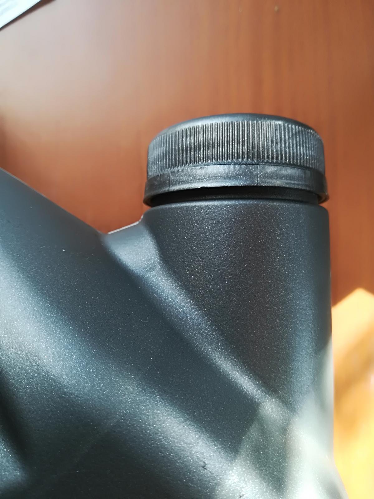

driverland 144 Опубликовано: 20 марта 2018 Поделиться Опубликовано: 20 марта 2018 (изменено) На литрушке и крышка не оригинала, рассмотрел. Но теперь главное проверка кода, а она как бы уже намекает, что не надо лить в мотор, это масло. Изменено 20 марта 2018 пользователем driverland Ссылка на сообщение
aleksei82 6 Опубликовано: 20 марта 2018 Поделиться Опубликовано: 20 марта 2018 Добавлю фота бэч кода 4 литровой канистры. Ссылка на сообщение
Devastator 2 Опубликовано: 20 марта 2018 Поделиться Опубликовано: 20 марта 2018 Канистра вроде нормальная, если судить по фото в представленныз ракурсах. Но то, что масла не прошли проверку по коду - шляпа. Осталось только уточнить, что сайт пишет? Если код многократно использовался, то может знакомые баловались больше чем нужно? Один и тот же код на сайте 5 раз бьётся по моему, а дальше в "бан" уходит, т.е пишется что более 4 раз проверялся, что то такое. Ссылка на сообщение
shevrick 2 112 Опубликовано: 20 марта 2018 Поделиться Опубликовано: 20 марта 2018 @aleksei82, я бы вернул родственнику по-братски без чека ;) Ссылка на сообщение
aleksei82 6 Опубликовано: 20 марта 2018 Поделиться Опубликовано: 20 марта 2018 (изменено) @Devastator, сайт пишет, что такой код существует, но код уже использовался, поэтому возможно, продукт контрафактный. Цифры не розовеют от воды, и зелёный логотип цвет не меняет... Про возврат, родственник убеждает что все это ерунда, продукт оригинал а я ерундой маюсь... Изменено 20 марта 2018 пользователем aleksei82 Ссылка на сообщение
SanchezX 73 Опубликовано: 20 марта 2018 Поделиться Опубликовано: 20 марта 2018 (изменено) на первых фото 4л уже открытая? И сделай фото горловины литрушки сбоку Изменено 20 марта 2018 пользователем SanchezX Ссылка на сообщение
aleksei82 6 Опубликовано: 20 марта 2018 Поделиться Опубликовано: 20 марта 2018 @SanchezX,выше есть фото. Канистра в авто, ещё фото прямо сейчас не могу сделать. Ссылка на сообщение

Trucker-69 238 Опубликовано: 20 марта 2018 Поделиться Опубликовано: 20 марта 2018 @Devastator, Цифры не розовеют от воды, и зелёный логотип цвет не меняет... Этим всё сказано.В помойку, а родственник пусть наливает за хлопоты). Ссылка на сообщение
