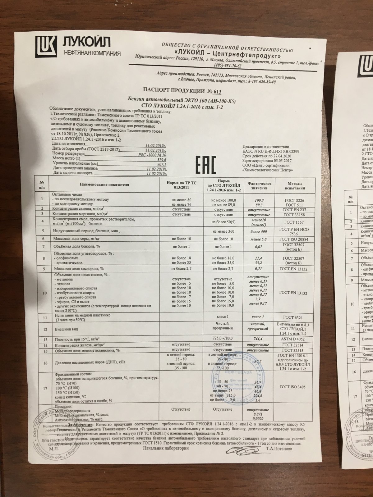

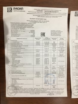

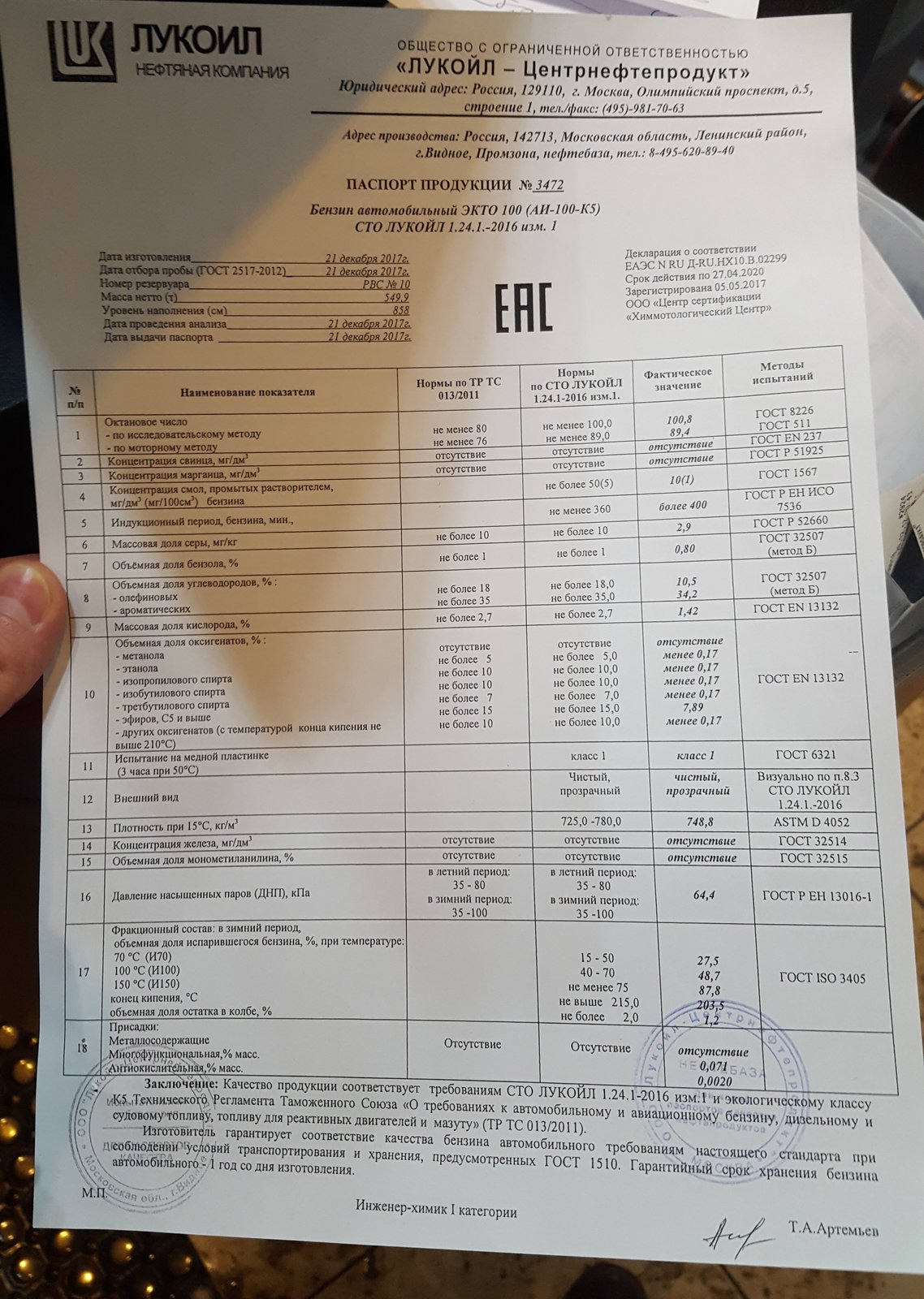

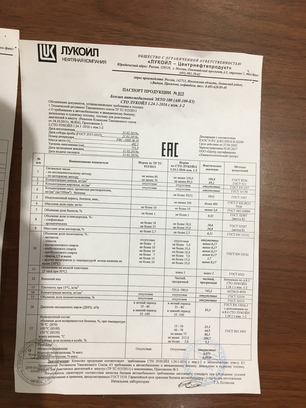

выложил сравнение сабжа(откаты) с 100ГПН в теме про 100ГПН. 2 разных  VAG авто(сеат и тигуан).
c drive сравнение паспортов и сами паспорта на сабж за 2018г
100 лук за 18 год.pdf
По опыту и логам revo-клуба сибири(Сургут)-самый оптимальный и честный 100, стабильный и антидетонационный-100 лукойл экто!

Panya на 4-4+, ДНП и фракционный состав не ахти, разогнанный вместо эфиров и оксигенатов алкилатами(более дорогие). считается что низкий мтбэ даст меньшую экономичность. про алкилаты такого не видел, но они более детонационно стойкие.
