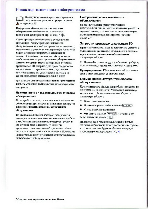

При обнулении мне дают 372м/ч
Вообще-то БК считает дни до ТО, а никак не моточасы. Почему 372? Может, 365+неделя. Так что указанные 110-120 - это дней, т.е. ср.скорость 77 км/день. Охренеть какие горизонты открываются :crazy:
Изменено пользователем Dimmy
  18.06.2017 в 12:45, Dimmy сказал:
Я в ауте от такого развития событий :))) :))) :))) .
Да уж, тоже почитал форумы ВАГов (Поло) - показывает дни(!) 372 и 15000 км до ТО.
Руководство по эксплуатации (стр.18) об этом же говорит.
Изменено пользователем Pavel_NSK
Ну вот и славненько. Долго бы hymp ещё ездил по таким м/ч?
Вот теперь можно и анализ обсуждать.
Изменено пользователем akhrap1980
  hymp писал:
Где 50 ДНЕЙ?
Это тебя надо спросить куда дни дел :crazy:
В общем, если тут 200 моточасов, то все нормально.
  18.06.2017 в 15:12, hymp сказал:
Между двумя фото 222 ДНЯ по БК, а по календарю 272 ДНЯ. Где 50 ДНЕЙ?
Значит БК срезает дни, исходя от условий эксплуатации...
