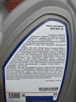

мин интересно, что на 5л канистрах на лицевой этикетке было написано SL,а на тыльной - SG.
я думаю - дизайнер облажался.

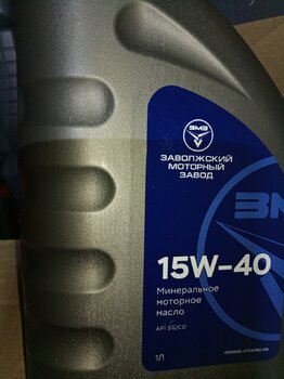

я ещё заметил, что на всей партии литрушек, что мне пришли, хорошо видно что наклейку на передней стороне переклеивали.
хорошо виден след клея, где была предыдущая версия наклейки, и что новая сильно смещена:
хотя...
возможно вы правы, что масло на самом деле соответствует SL,
но для сегментации рынка, написали SG
Изменено пользователем _AI_

значит есть большая вероятность, что у нас в канистрах Лукойл Люкс 15w40
а то что написано на этикетках (SG), это чистой воды мАркетинг.
а SL на титуле 4л канистре - это косяк дизайнера, который сначала делал макет 10w40,
потом из него сделал 15w40, а подправить допуск забыл.
