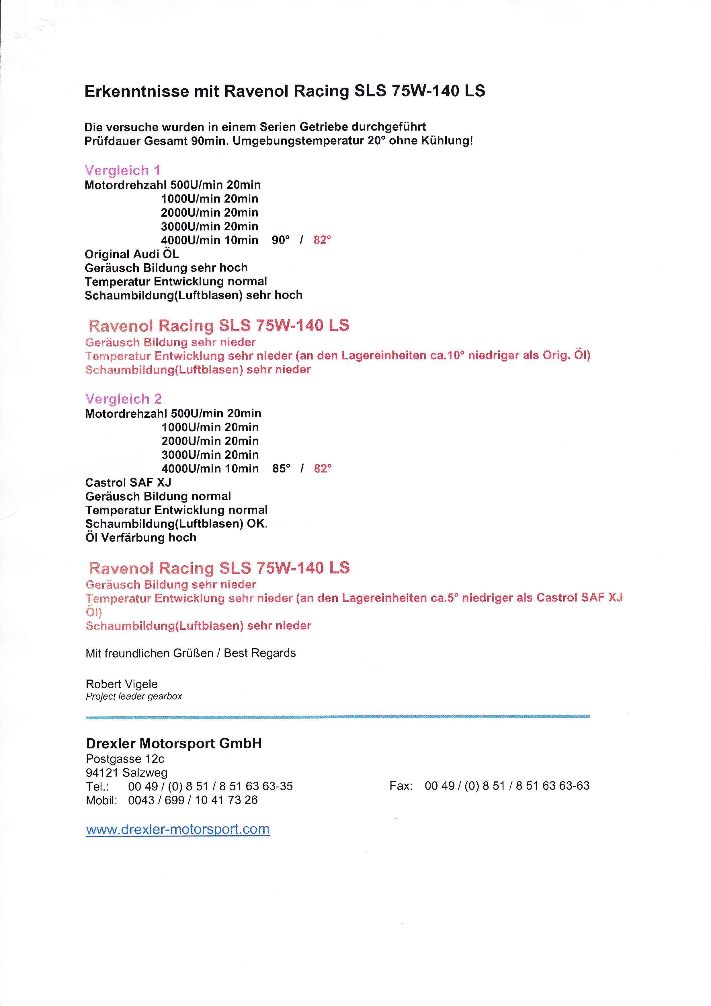

Посмотрите, что нарыл. Кто в немецком силён? Я так понял что сравнивают почему-то оригинальное масло AUDI, Castrol и RAVENOL. Непонятно в чём сравнивают и для чего.
переводчик гугл вроде как немного умеет переводить
Результаты с Ravenol Racing SLS 75W-140 LS
Испытания проводились в серии передач
Всего испытание временем 90 мин. Температура окружающей среды от 20 ° без охлаждения!
Сравнение 1
Обороты двигателя 500rpm 20мин
1000rpm 20мин
2000 оборотов в минуту 20мин
3000rpm 20мин
4000 оборотов в минуту 10 мин 90 ° / 82 °
Оригинальное масло Audi
Очень высокий уровень шума
Температура нормального развития
Пена (пузырьков воздуха) очень высока
Ravenol SLS Гонки 75W-140 LS
Очень низкий уровень шума
Развитие очень низкой температуре (ниже единицы хранения примерно в 10 °, что и исходная нефть)
Пена (пузырьков воздуха) очень низкая
Сравнение 2
1000rpm 20мин
3000rpm 20мин
4000 оборотов в минуту 10 мин 85 ° / 82 °
Castrol SAF XJ
Шум обычно
Пена (воздушные пузырьки) ОК.
Высокая цвета нефти
Развитие очень низкой температуре (около 5 ° ниже, чем складе Castrol SAFнефти XJ)
Искренне / С наилучшими пожеланиями
Роберт Вигель
Коробка передач Руководитель проекта
Дрекслер Motorsport GmbH
Postgasse 12c
94 121 Salzweg
Тел: 00 49 / (0) 8 51 / 8 5163 63-35 Факс: 00 49 / (0) 8 51 / 8 5163 63-63
Мобильный телефон: 0043/699/10 41 73 26
www.drexler-motorsport.com
как видим, сравнивают трансмиссионку: Ravenol Racing SLS 75W-140 LS с Original Audi ÖL и с Castrol SAF XJ
В итоге, Ravenol лучше всех)))

Ну не стоит так безаппеляционно утверждать, просто в конкретном дифференциале с влокировкой определенной конструкции данный продукт лучше подходит. Вот и все.
Задал вопрос Елене в равеноловской ветке. Российский офис не в курсе что это и для чего:-))))))
