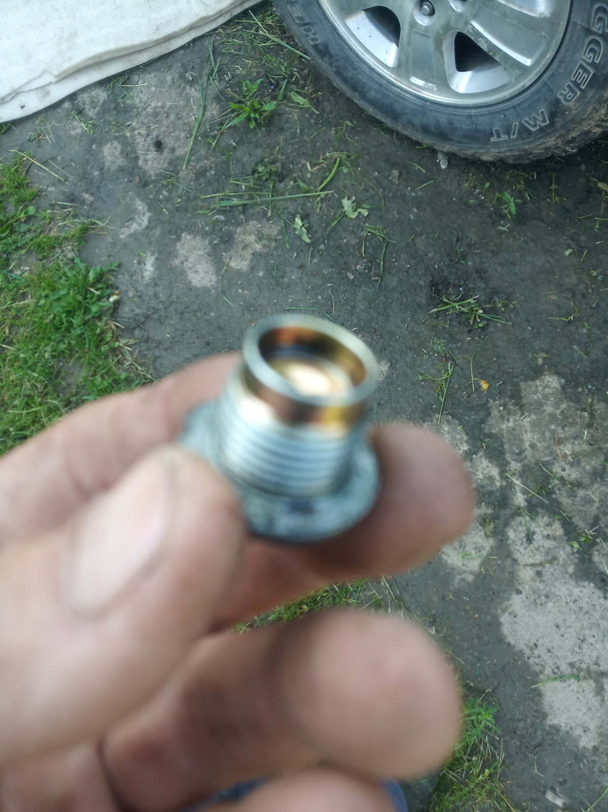

Сливная пробка поддона с магнитом
Подбирал магнит на фильтр, хотел понаблюдать - распилить - посмотреть, а попалась на глаза пробка с капец каким сильным магнитом...
Будет интересно сравнивать, сколько чего на магните будет, после разных масел...
Первый М1 х1 - фото будет.
У кого стоят такие? Работает магнит? Собирает износ ))))

Есть 2 одинаковые пробки с МКПП, заливная и сливная
Такое впечатление от конструкции, что там должны стоять магниты
Может, когда-то стояли и выпали -  или просто пробка делается одного вида, а потом идёт либо с магнитом, либо без него - в разных машинах?
На КПП обе стоят сбоку, то есть, в углублении грязь собираться по-любому не будет - тогда зачем оно?
Извиняюсь, сразу не глянул, что фото не в фокусе - но понять можно
