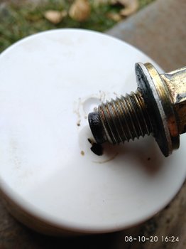

6800 км на масле в подписи, мч около 200, магнит не в масле, поливал очистителем тормозов, сначала в крышку, потом на магнит, чтобы напором не сдуло:

Прямо асфальт какой-то. А на других маслах так же? На дне емкости для сбора масла не смотрели,  много там  такого "добра"?  *** чёта  мне такое состояние не нравится ***

Магнит ясно че то насобирал, а шайба че такая страшная?
Как будь-то на гудроном топишь . :ph34r:

Это паронитовая шайба:D. Уже замен 10 пережила, думаю ещё столько же переживет, цели отмыть её не было:pardon:.

Как по мне, так норм, посередине металл чистый. На других так же.
