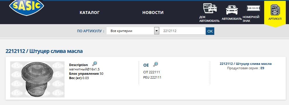

Магнитная пробка работает, каждый раз при смене масла налет. В этот раз много налета, 7тыс для масла по городу уже много.
Пробка Sasic 2212112 от Peu/Cit, подходит на двигатели Renault F9Q 1.9DCI.
